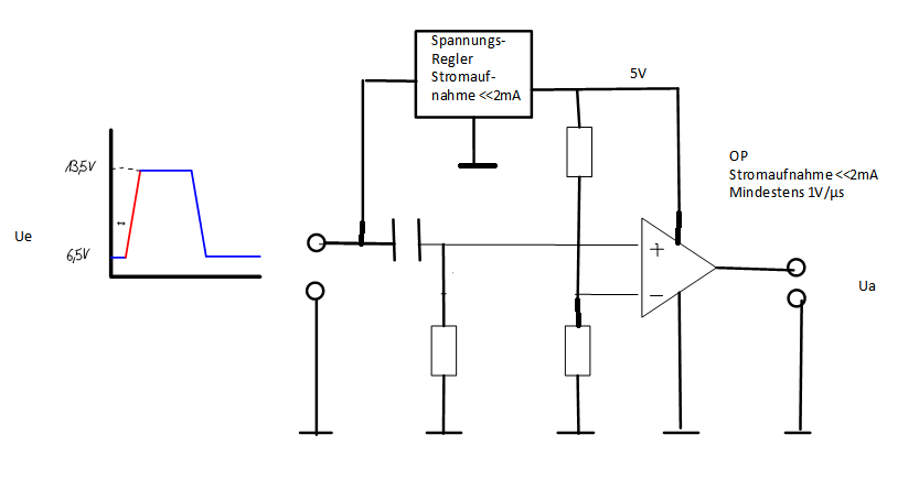

ich suche nen Spannungsregler für meine abgehangene Schaltung.
hab auch schon etliche teile gesucht allerdings keinen passenden
gefunden...
hier meine detailierten ansprüche:
Vin ab 6,5V-15V
Vout 5V
I aufnahme << 2mA
(die stromaufnahme muss so klein wie möglich gehalten werden, weil ich
die schaltung über ein IC versorgen muss.)
die hier springen leider erst bei 8V an:
LM2936
LM9036
LM2936
der wäre noch am ehesten passend aber er hat leider eine
zu hohe Stromaufnahme mit 2,8mA
APL78L05/12
das selbe gilt übrigens auch für den Op...
hat einer ne idee?!

LP2950, siehe Versorgung aus einer Zelle
Welcher eigentlich ein Komparator sein soll. Dann nimm auch einen. Low
Power gibts dort auch, siehe Standardbauelemente

Schon bei Torex geguckt? Beispiel siehe Anhang.

es gibt auch noch den LT1763 CS8-5 (z.B. Reichelt) mit 30uA Ruhestrom
und bis 20V Eingang. Kann allerdings preislich nicht mit einem LP2950
mithalten.

aber ich hab was passendes gefunden...der LM9036 passt für meine zwecke.
hat jemand ne ahnung ob es zur simulation bei pspice nen spannungsregler
gibt?
@Falk stimmt ich meinte auch nen komperator...sorry
