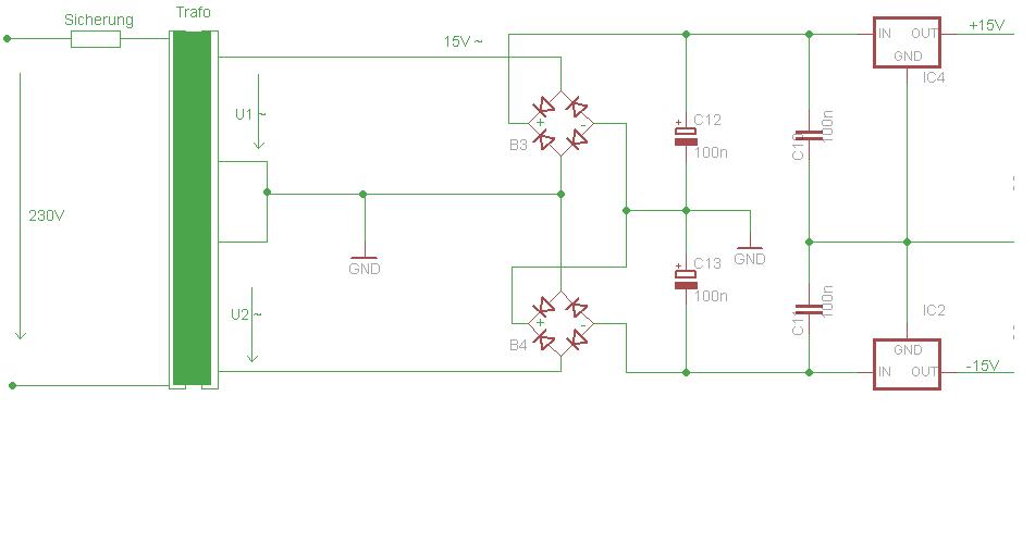

Hallo
Kann mir bitte jemand helfen...
Ich baue gerade einen Netzteil, der mir +-15 V erzeugt. Ist die
Schaltung wie ich so gemacht habe richtig? weil wenn ich die Schaltung
anschließe, zeigt mir ein Kurzschluss :(
Schaltung ist am Anhang
Vielen Dank
Gast #1462803
Sind die zwei GND gleich? Dann schließt Du mindestens jeweils eine Diode
der Gleichrichter kurz.
Führ den Mittelanschluss des Trafos als GND durch und lass einen
Gleichrichter weg. Den verbleibenden Gleichrichter schließt Du zwischen
den +- Spannungen an.
Mit freundlichen Grüßen
Guido
Gast #1462806
Nur wenn beide Wicklungen getrennt sind, darf man 2 Brückengleichrichter
verwenden. Schaltung so ändern: Wicklung geht direkt zum Gleichrichter,
keine weiteren Verbindungen, nicht zur 2. Wicklung und nicht zur Masse!
Besser geht es aber mit nur einem Brückengleichrichter, kleinerer
Spannungsverlust da eine Diode weniger.
Gast #1463187
Besorg dir einen Trafo der wenigstens 2x18Volt liefert weil
du sonst nie auf +-15Volt kommst. Ist der Negativregler(unten)
ein 7905? Auf den Wickelsinn(Sekundärwicklungen) des Trafos
sollte man auch achten. Gewöhnlich markiert mit einem Punkt.
100nF (c12/13)als Siebkondensatoren sind falsch und sollten
wenistens 1µF pro Milliampere Laststrom haben. Üblich sind
da 220µ,470µ,1000µ usw. Kondensatorspannung beachten und
nicht zu knapp (Leerlaufspannung)bemessen.
Alles andere wurde ja schon erwähnt.
