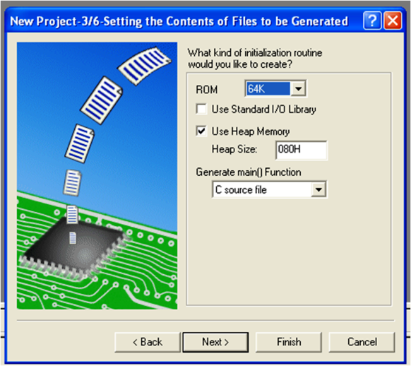

ich bin gerade dabei den HEW einzurichten um damit meinen µC von Renesas
(R5F2122CKFP) zu programmieren. Leider scheitert es schon an den
Workspace-Einstellungen. Im ersten angehängten Bild geht es um die
Initialization routine. Ich habe dazu keinerlei Angaben in den
Datenblättern oder der Hilfe gefunden...
Fragen dazu:
Was sind da sinnvolle Werte für den ROM(Auszuwählen sind 32K, 48K oder
64K)?
Und was steht eigentlich alles in der Initialization routine?
Porteinstellungen und warten bis der oszillator anläuft?
Wofür brauche ich beim ROM einen HEAP? Ich dachte der Heap wird nur im
RAM verwendet???

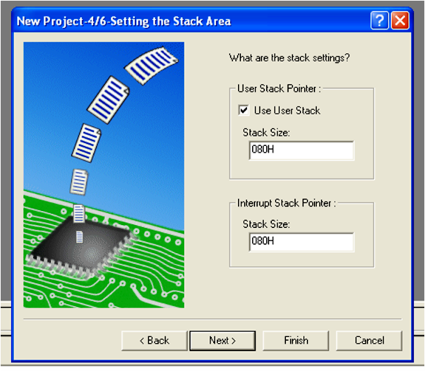

Fragen zu den Stack-Einstellungen:
Wie es scheint geht es um die Pointer bei diesen Einstellungen und nicht
um die Stack-größe. Kann ich überhaupt die Stackgröße vorher festlegen?
Und was sind sinnvolle Größen für die pointer, bzw. was sollte man dort
eintragen???
Beide Bilder enthalten die Startwerte, wenn das Fenster geöffnet wird.
Es sind nicht Werte die ich eingetragen habe, sondern die schon so drin
stehen.

Gast #1463286
Mach dir keine allzugrossen Sorgen um diese Werte.
Wenn du vor dieser Eingabemaske den richtigen uC Typ gewählt hast, sind
die Standartwerte sehr brauchbar.
Ich musste nur einmal die Stack Size ändern, kannst auchnoch naträglich
machen.
Ich würde die Standard I/O Library nutzen (Häcken setzen).
Gast #1463287
> 48K oder 64K)?
Das haengt halt davon ab was dein Prozessor hat. Schau mal
ins Datenblatt.
Du wirst es nicht glauben, aber du kannst sie dir anschauen!
Je nach dem was du beim einrichten eines neuen Projektes angegeben
hast, erzeugt dir die Oberflaeche entweder zwei Assemblerfiles
oder mehrere C-Source. Ich empfehle letzteres.
Noe. Im Prinzip wird da nur der Stack eingerichtet und es werden
ein paar Defaultwerte fuer die Interuptaufrufe gesetzt.
Das Rom braucht den auch nicht. Aber der Controller kann dir etwas Platz
fuer einen Heap bereitstellen indem er den Stack woanders hinlegt oder
globale Variablen verschiebt.
> RAM verwendet???
Ja, es liegt an dir zu entscheiden ob du in deinem Programm einen Heap
brauchst, also malloc/free verwenden moechtest oder nicht. Bei
einem kleinen R8C also normalerweise nicht notwendig.
> und nicht um die Stack-größe. Kann ich überhaupt die
Es wird da letztlich die Position des Stacks festgelegt. Du kannst
dir aber in den von HEW generierten Files genau anschauen was da
passiert und die Werte auch spaeter noch aendern.
> man dort eintragen???
DAs ist der Stack fuer den Interrupt. Wie gross der sein soll haengt
davon ab was du programmieren willst. Vielleicht schreibst du ja
sogar ein Programm das garkeine Interrupts verwendet?
Wenn du aber noch garkeine Ahnung hast, und das ist bei dir sicherlich
der Fall, dann uebernimm einfach die Defaultwerte.
Lediglich den Heap wuerde ich abschalten, da sowas bei so kleinen
Controllern eigentlich quatsch ist.

#1463290
> 64K)?
Wohl was der Chip drin hat. Oft gibt es verschiedene Kapazitäten bei
ansonsten gleicher Bauart.
Blöd konstruierte Dialogbox. Das "ROM" bezieht sich nur auf den Wert
rechts daneben.
