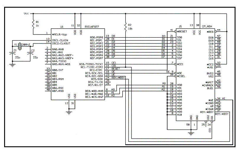

Hallo alle zusammen,
ich möchte eine Compact-Flash-Karte mit einem PIC16F877 auslesen
(Studienarbeit). Hierzu habe ich den Memory Mode gewählt, da man hier
schön mit 8 Bit operieren kann.
Zum Einstieg versuche ich gerade mit dem Identifycomand
kartenspezifische Infos auszulesen. Das klappt aber noch nicht. Wenn
ich das Progamm laufen lasse wird das READY-flag der CF-Karte nicht
gesetzt, mit Debugger (Step by Step) schon. Im Internet habe ich eine
Artikel gefunden, „PIC a CompactFlash Card“ von Mark Samuels. Nach
dieser Beschreibung habe ich die CF-Karte angeschlossen und auch
versucht den PIC zu programmieren. Vielleicht kennt ja jemand diesen
Artikel.
Der Anschluss der Karte ist folgendermaßen:
- Datensignale D0 bis D7 werden verwendet (am PIC), D8 bis D15 sind
offen
- Adresssignale A0, A1, A2 werden verwendet (am PIC), A3 bis A10 sind
LOW
- Steuersingnale (am PIC): Grundeinstellung
  CE1 = LOW
  Reset = LOW, wenn Reset nicht aktiv. Stimmt das?
  WE = HIGH
  OE = HIGH
  Ready = HIGH, wenn Karte bereit. Stimmt das?
  CD1 = LOW, wenn Karte im Sockel (pullup auf Masse)
- restlichen PINs der Karte:
Vcc und GND ist klar!
WP = offen
CD2 =  offen
CE2 = HIGH
VS1 = offen
IORD = offen
IOWR = offen
CSEL = GND
WAIT = offen
INPACK = offen
REG = HIGH
BVD1 = offen
BVD2 = offen
Ist dieser Anschluss korrekt? Hat das jemand schon mal so gemacht?
Im Assemblerprogramm gehe ich folgendermaßen vor:
1.  Initialisierung der PORTS und Grundeinstellungen der Outputsignale
(s.o.)
2.  Reset (Reset kurz auf High und dann wieder Low)
3.  halbe Sekunde warten
4.  Adressleitungen A0,A1 und A3 auf high
5.  Identifycomand 0xEC an den Datenleitungen D0-D7 anlegen
6.  Überprüfen ob Karte READY
7.  Schreibimpuls (WE kurz auf Low setzen und dann wieder High)
8.  Überprüfen ob Karte READY
9.  Datenport auf Input schalten
10.  Leseimpuls (OE auf Low)
11.  Jetzt sollte 0x8A am Datenport anliegen -> Speichern
12.  OE wieder High
Gibt es in dieser Vorgehensweise schon einen Fehler (Sourcecode im
Anhang)?
Des Weiteren bin ich mir in folgenden Punkten nicht ganz sicher:
-Wenn die Karte auf das Indentifycomand 0xEC antwortet, ist dann das
erste Word immer 848A hex (default-value)?
- Muss man  eine Mindestfrequenz beim Ansprechen einhalten, oder kann
ich mit dem Debugger Schritt für Schritt die Befehle durchgehen?
- Wird der Reset über L->H->L durchgeführt? Oder ist es andersrum, weil
der Reseteingang der Karte negiert ist?
Wenn mir jemand weiterhelfen könnte, wäre ich echt dankbar!!
Alex

Hier ist der Schaltplan nachdem ich mich orientiert habe. Ich habe
allerdings, wie man im Sourcecode erkennen kann, noch mehr Steursignale
und Adressleitungen am PIC aufgeleget.
Alex

von Alex (Gast)
Hi Jörg,
ich glaube ich habe es geschafft mit dem identifycomand Infos
auszulesen. Als ersten Wert habe ich 848Ah bekommen. Das sieht schon
mal gut aus. Meinen Assemblersourcecode habe ich mal angehängt,
vieleicht findest du damit Fehler in der Lese- und Schreiberoutine oder
falsche Signalbelegungen.
In welcher Sprache programmierst du eigentlich?
Gruß Alex

von Alex (Gast)
Hi Jörg,
Also ich hab mal das ERROR und STATUS Register nach einem Reset
ausgelesen:
ERROR: 01h
STATUS: 50h
Woran es gelegen hat? Bei meinem PIC gibt es am Ausgangsport A einen
Pin, der einen open drain hat. D.h. dieser schaltet nicht automatisch
auf high sondern braucht noch einen pullup Widerstand. Außerdem darf
ich über diesen Port nicht mit 20 MHz drüber, dann schafft er es nicht.
Wenn ich aber nur Port C,D,E benutze, wie im Artikel beschrieben, dann
funzt es auch ohne Probleme bei 20 MHz Ozi-Takt.
MFG, Alex
