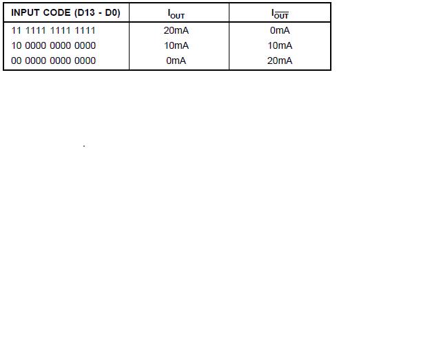

Hallo Leute,
arbeite mit einem Entwicklungsboard von Altera.
Darauf ist ein AD 9433 ( 14 BIT ) und DA 904(DAC 12 BIT) verbaut.
In einem Beitrag Morin dies so oder so ähnlich geschrieben:
Der ADC  liefert das Format signed: das Bitmuster 100..0 stellt die
"negativste", d.h.
kleinste Zahl dar und entspricht der min. Eingangsspannung des ADC. Das
Bitmuster 011...1 stellt die "positivste", d.h. größte Zahl dar und
entspricht der max. Eingangsspannung des ADC.
Der DAC erwartet bis auf das MSB, das gleiche Format.
Also reicht es, das oberste Bit zu negieren:
Ausgang (11 downto 0) <= (not Eingang (11)) & (Eingang (10 downto 0));
Wenn ich das msb negiere und gleich wieder ausgebe, bekomme ich den
Sinus richtig dargestellt.
Aber wenn ich in einem  Prozess diese negation durchführe, und und durch
andere Register schiebe(unverändert)  , nicht.
Sinus sieht  aus wie ein großes M.
Wenn ich das Bit 10 noch negiere, bekomme ich den Sinus richtig herum.
Ausgang (11 downto 0) <= (not Eingang (11)) & not (Eingang (10)) & .....
Bin über jede geäußerte Vermutung glücklich.
VIELEN DANK
Markus

Wie wäre es, wenn Du auf den ADC-Wert einfach 2048 addierst, den
Überlauf ignorierst und die obersten 12 der 14 Bit auf den DAC gibst?

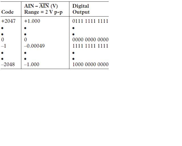

aus meiner erfahrung heraus würde ich sagen, dass der ADC die
digitalisierten werte als zweierkomplement ausgibt. dadurch ist nicht
nur das MSB fürs vorzeichen zuständig. weitere infos zum zweikomplement
kann man z.B. auf wikipedia finden.
also ein einfaches negieren des MSB hilft nicht wirklich.
Doch, das reicht aus ;-)
ADC   Kpl MSB    Spannung
0111    1111        7
0110    1110        6
0101    1101        5
0100    1100        4
0011    1011        3
0010    1010        2
0001    1001        1
0000    1000        0
1111    0111       -1
1110    0110       -2
1101    0101       -3
1100    0100       -4
1011    0011       -5
1010    0010       -6
1001    0001       -7
1000    0000       -8
> dadurch ist nicht nur das MSB fürs vorzeichen zuständig.
Die Werte sollen ja nicht invertiert werden, sondern nur einen
Offset erhalten. Und dafür reicht das erste Bit aus.
