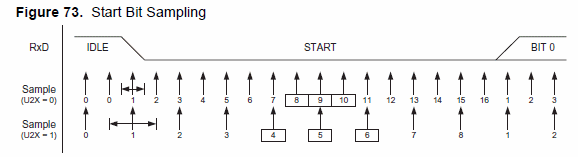

Moderator (Firma: Titel) Persönliche Seite #1469484
> Der RXD-Pin wird 8 Mal während einer Bit-Dauer abgetastet, die Mehrheit
> entscheidet über den Pegel.
Gerade Zahlen sind schlecht für Mehrheiten   :-o
Beim 8051 wars so, dass zur erwarteten Bitmitte 3 mal abgetastet wurde.
Und das Verfahren war so gut, dass es beim AVR beibehalten wurde:
The sample rate is 16 times the baud rate for Normal mode,
and 8 times the baud rate for Double Speed mode.
Und das Bild verdeutlicht die Dreifachabtastung.
