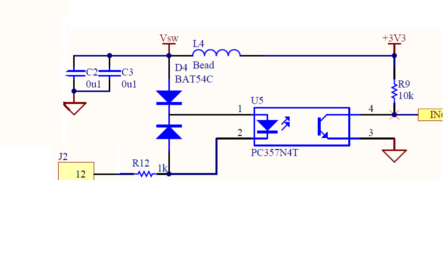

ich habe ein kleines Problem das ich einen entfernten Schalter einlesen
muss. Die Entfernung betraegt ca. 15m. Leider gibt es die Schaltung
schon, so dass ich nur noch sehr begrenzte Moeglichkeiten habe.
OK, die Schaltung sieht wie folgt aus:
3.3V rail vom einlesenden Eingang, danch eine Doppel BAT54 mit einem
Optocoupler parallel zu einer der BAT54. Danach einen Wiederstand von
1kOhm, dann kommmt schon der Schalter (an J2) und dann zurueck zum GND
des einlesenden Geraetes. Genaueres im Anhang...
Wie wahrscheinlich zu erwarten ist macht die Schaltung was sie will..
Oft ist der Schalter geschlosen, aber der uP erkennt Schalter
geoeffnet... und umgekehrt...
Hat jemand vieleicht eine Idee was man machen koennte/helfen koennnte?
Die Schaltung ist zwar unnötig aufwendig, aber grundsätzlich sollte sie
schon funktionieren...
Wohin schaltet der Schalter? Gegen GND?
Wozu ein OK, wenn das Potential sowieso das selbe ist?
Und der Dateiname des Bildes ist damit auch nur Lug und Trug...
Aber ich würde sagen: mach einfach mal eine Brücke über die D4 und/oder
den R12 wesentlich niederohmiger.
Denn die Diode hat 0,7V Spannungsabfall, der OK 1,5V, damit bleiben für
den Widerstand 0,9V, was in einem LED-Strom von 0,9mA resultiert. Das
ist für einen OK im Schalterbetrieb deutlich zu wenig...

Schmeiß den Optokoppler raus, der macht nur Ärger (temperaturabhängiges
CTR)
Deine Chefs müßten doch auch einsehen daß mit einem kostengünstigeren
Design mehr zu verdienen ist und ihr Arbeitsplatz länger erhalten
bleibt.
Du brauchst:
1. Direkt am Stecker einen EMV-Kondensator ans Metallgehäuse
   Dimensionierung entsprechend den EMV-Tests. (Startwert 1-10nF)
2. einen (oder mehrere) Pull-up Widerstand der den
   Kontakt(reinigungs) Strom aufbringt
3. Einen Serienwiderstand vom Steckerpin zum Prozessorpin als
   Strombegrenzung im Fehlerfall (Kurzschluß nach Batterie) bzw.
   EMV-Impulse. Fehler-Strom <= 0.5 .. 1mA je nach Prozessor
4. einen Filterkondensator direkt am Prozessorpin gegen Signal Gnd
   (bildet zusammen mit dem Serienwiderstand einen Tiefpaß
   Zeitkonstante möglichst > 1ms.
5. Optional noch einen Widerstand parallel zum Filterkondensator
   um die Schaltschwelle des Prozessoreingangs noch etwas nach oben
   zu schieben.
Der Schalter sollte möglichst nicht über Karosseriemasse angeschlossen
sein sondern der Masseanschluß vom Steuergerät als 2-Draht-Leitung
angeschlossen werden. (Masseversatz).
Und glaube nicht daß der Optokoppler irgendwelche Störungen
herausfiltert.
Bei ESD-Störungen leuchtet bei entsprechender Einkopplung die Diode und
schaltet den Transistor durch falls keine Entstörmaßnahmen beidseitig
des Optokopplers vorhanden sind. (Doppelter Aufwand).

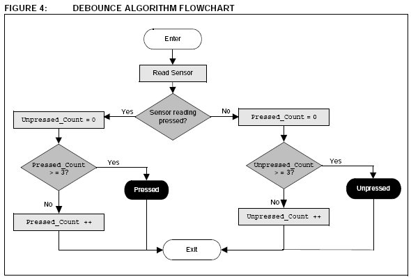

Habe da noch eine Frage mehr in Richtung SW... Unser Processor macht
gerade mal 3 Samples und bildet dann darueber den Mittelwert... sind 3
Samples nicht ein wenig wenig.. Gibt es da einen Daumenwert... Ich
haette gedacht das mindestens 10 Samples herrangezogen werden sollten...
Danke nochmals

was heißt hier 3 Samples mit Mittelwert bei einem Digitalpin?
Ich hoffe du liest die 3 Samples nicht unmittelbar hintereinander ein.
Also ich kenne Entprellung von Digitalpins nur so:
1. Die Abtastung erfolgt in festen Zeitrastern von so 10 - 20 ms
   (Kürzer macht wenig Sinn wegen Kontaktprellen und Störimpulsen)
2. Die Übernahme des neuen Zustandes erfolgt erst wenn x mal
   hintereinander (ohne Unterbrechung) der neue Zustand abgetastet
   wurde. (also nix mit "Mittelwert")
3. x ist mindestens 3, richtet sich nach der Anwendung.
(parametrierbar?)
   Zum Teil werden für steigende und fallende Flanke unterschiedliche
   Werte verwendet.
   Wenn du eine Tastatur entprellst bei der Die Tasten zurückspringen
   wirst du kaum Entprellzeiten mit 10*20ms haben wollen, da sonst
   keine der Tasten erkannt werden würde.
   Wenn Du natürlich alle 1ms ein Sample generierst und das
   Kontaktprellen schon bis zu 5 ms dauert, können 10 Abtastungen
   auch zu wenig sein. Ich gehe mal von einer sinnvollen
   Mindestentprelldauer von 40 - 100 ms aus.
   Hängt natürlich davon ab was am Eingang physikalisch als
   sinnvolle Schaltfrequenz dranhängt. Ein Endschalter an einer
   schweren Mechanik hat sicher eine andere als eine Schaltwippe.
4. Sicherheitsrelevante Signale sind entweder redundant ausgeführt
   oder werden mit anderen Signalen plausibilisiert.
Das ist keine wirksame Entprellmethode.
Das ist einfach nur Quatsch.
Zum Entprellen mußt Du warten, bis n* Samples den gleichen Wert haben
und dieser entgegengesetzt dem bisher gespeichertem Entprellzustand ist.
Und natürlich müssen die Samples in einem vernünftigen Entprellintervall
erfolgen, z.B. 5..50ms (bei n = 4).
Es gibt da ne hübsche Routine, die bei minimalstem Aufwand eine der
Busbreite der CPU entsprechende Anzahl Eingänge parallel entprellt, also
8, 16 oder 32.
Auch wenn ein Optokoppler vollkommen nutzlos ist, wenn man beide Seiten
verbindet, wird das nicht der Fehler sein.
Sondern eindeutig die Software.

Sorry falsch ausgedrueckt... Habe jetzt auch noch mal die SW Leute
gefragt... also es wird alle 500ms ein digtales Sample (1 oder 0)
genommen, dann geschaut ob mindestens 3 Samples hintereinander den
gleichen Zustand haben und dann entsprechend entschieden...
Hoffe das habe ich so richtig wiedergegeben. Mir erscheint jedoch das
Intervall von 500ms seltsam...

Gast #1465112
> Dumm gelaufen wenn man erst vor einer Woche in der Firma angefangen hat
> :) Naechste Woche kann ich einen "Problembus" besuchen. Hat jemand
> vieleicht Tips was man dort vor Ort so alles analysieren koennte...
Was ich mir anschauen würde:
- Welches potential "Sieht" deine Schaltung am Eingang.
  (also genau die beiden Pins verwenden wo der Schalter angeschlossen
ist)
- Welches Potential ist am Schalter vorhanden.
- Gibt es hierbei Differenzen (Masseversatz)
- Wie ist der Schalter tatsächlich angeschlossen
 (Mehrfachanbindungen an Masse oder sauber sternförmig an deiner
Schaltung)
- Gibt es Störimpulse am Eingang deiner Schaltung
  (Oszi für Übersprechen im Kabelbaum)
- Wird das Verhalten besser wenn ein 10nF/200V Kondensator am
  Eingang gegen (Gehäuse-) Masse angeschlossen wird.
Ich nehme mal an daß ihr noch keine EMV-Prüfungen durchgeführt habt.
Alles was direkt ungefiltert am Stecker hängt sollte mindestens für
10-fache Bordnetzspannung (also mindestens 200V Kurzzeitbelastung)
ausgelegt sein.
Da kann es für die 30V-Diode auch mit 1K Vorwiderstand schon knapp
werden.
Also erst nach 1,5s reagiert die Software auf den Kontakt.
Das ist ja ne halbe Ewigkeit.
Für ne Taste sind solche Ewigkeiten ungeeignet, die hat der Benutzer
längst losgelassen. Eine Taste sollte spätestens nach 300ms reagieren.
Gibts nen Grund, so extrem langsam zu sein?
Peter

Dann könnte aber hinzukommen, daß im Auto oftmals extrem billige
Kontaktmaterialien verwendet werden, die eine hohe Betätigungsspannung
benötigen (zum Durchschlagen der Oxydschicht oder Verschmutzungen).
Die 3,3V - LED - Diode ergeben etwa nur 1V, das könnte deutlich zuwenig
sein.
Kontakte im Auto sollten mindestens mit 12V gelesen werden.
D.h. an den Eingang muß noch ein Pullup (2,2k) gegen 12V.
Peter

Danke... Nein keine Ahnung warum 500ms... ich finde das auch lang... die
Tueren sind pneumatisch, das geht schon relativ flink ... Die SW Leute
sind mit einem Single Board Computer und Windows CE unterwegs... Koennte
mir vorstellen das HW einlesen nicht so einfach ist... :)
Ja die Kruecke mit dem geringen Kontaktstrom ... alles schon
kommuniziert, aber Management ist da taub... Die HW wurde von jemanden
konstruiert der soetwas nicht kann und heute relativ weit oben sitzt...

ist viel zu aufwendig.
falls steigende und fallende Flanke in der Entprellung gleich sind würde
ich folgendes nehmen:
#define Limit 3
KeyNew = ((Port.Key and BitMask) != 0);
if (KeyNew == KeyDeb)
  KeyCtr = 0;
else
  KeyCtr ++;
  if (KeyCtr >= Limit)
     KeyNew = !KeyNew;
     KeyCtr = 0;
