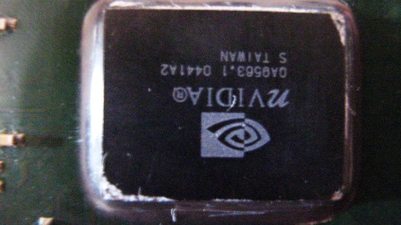

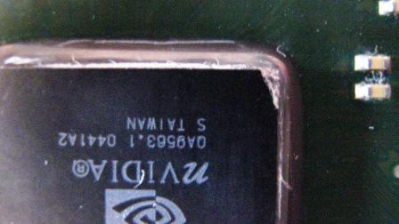

Hintergrundgeschichte:
Mit CPU gestartet und langer Biep, 6s pause, langer Biep, 6s pause ...,
nach einiger Zeit wird das Chipset heiss und man hoert gar nichts mehr.
Ohne CPU gar kein Biep.
Laut beschreibung soll es ein AWARD Bios besitzen, jedoch konnte ich
eine solchen Fehlercode bei ueberhaupt keine Anbieter finden.

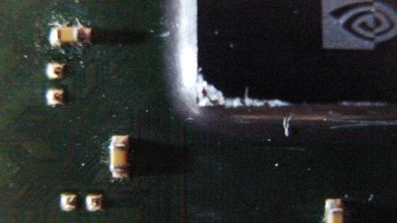

Habe dann mal den Kuehler vom Chipset abgemacht und gesehen dass einige
Ecken ca. 1/4 mm rundgelutscht sind (Ursache: Kuehler ) ebenso ist an
einer Stelle der SMD Kondensator abgegangen, welchen ich wieder
nachgeloetet habe.
Wenn es gar keinen Beep mehr gibt und ich den Kuehler etwas fester auf
den Chipsatz druecke (besser Kuehlung), Biept er wieder wie oben
beschrieben.
Es scheint die Chipstruktur vom Chipset ist wohl beschaedigt und die
Waermeleitpaste hat ihren Rest beigetragen, weil sie die abgeriebene
Ecke verschmutzt. An was anderen kann es ja wohl nicht liegen.
Ich hoffe doch von euch hat noch niemand solche Erfahrung gemacht, beim
Transport das Chipset zu beschaedigen !?

Gast #1491762
Hallo Forum,
ihr habt ja recht mit den Betrachtungen auf kalte Loetstellen. Wenns ja
nur so waere, gaebe es ja noch Hoffnung.
Aber ich denke die Chipstruktur des Chipsets ist durch die abgeschrapten
Ecken irreparabell beschaedigt. Das kann man deutlich auf den Fotos
sehen.
Man sollte halt immer beim Transport die luefter entfernen und extra
lagern.
Gruss Daniel
Gast #1492560
Hallo Rufus,
nein der war nicht wandern. Der war fest am Platz jedoch sind die
Halterungen mit Federn versehen, das er straff auf dem Chip sitzt aber
auch nicht die Platine wie einen Bogen spannt.
Musste das Board am Flughafen immer vorzeigen und beim raus und rein,
hat er sich vielleicht verkanntet.
Selbst wenn nichts anderes defekt ist, der Schaden am Chipset ist
irreparabel. Da kann man sich nur mit BGA loeten beschaeftigen :).
Gruss Daniel
Persönliche Seite #1492684
Die Bilder aber zeigen nicht den Prozessor, sondern irgendwas von
NVidia, also den Chipsatz oder die GPU.
Und die Chipsatzkühlkörper sind i.d.R. so gut befestigt, daß sie einen
Transport überstehen. Sind ja auch nicht besonders groß.
Warum um alles in der Welt rupfst Du die ab?
Sofern an dem Board nicht herumgebastelt wurde (Wasserkühlung o.ä.),
darf so etwas nicht so aussehen.
Gast #1496914
@funky
schon passiert ...
@Rufus
ja es heandelt sich um den Chipsatz NF4-4x, welcher schon seit Anbeginn
des Kaufes Macken zeigte, staendige Ueberhitzung und so wurde der
Chipsatzkuehler getauscht was ein bisschen Besserung brachte. Jedoch war
dieser dann auch etwas groesser und vor allem aktiv.
Dieser haette eben vor dem Transport entfernt werden muessen, wusste ja
nicht das er dem armen Siliziumchip den Kopf rassiert. Und zur
Sicherheit auch der vom Prozessor, aber so ein Sempron hat ein
rubusteres Gehaeuse.
Nun wird es mir als Ersatzteilspender dienen, sind auch ein paar
interresante Chips drauf, die vielleicht in dem ein oder anderen
Experiment Verwendung finden koennen.
Also, wer auch sein Board zerrammelt und einen Ersatz sucht, weiter oben
im Thread ist ne Liste zu finden.
Ich persoenlich habe nun ein GA-K8NF4G genommen, hat fuer mich den
Vorteil, dass ich das Board weiter betreiben kann, auch wenn ich auf ein
neues System wechsele und die Grafikkarte mitnehme, da schon eine
integriert ist.
Gruss Daniel
