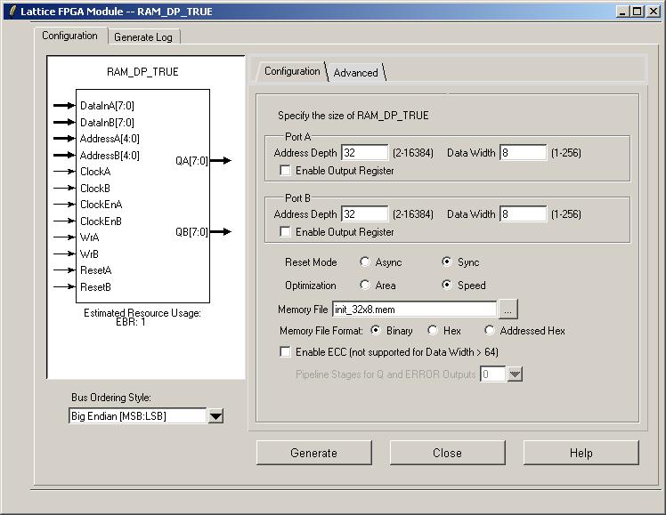

hallo,
ich habe für mein projekt eine TrueDualPort Schnittstelle in IPexpress
generiert. diese hab ich dann in meine top_level entity eingebunden.
beim kompilieren bekomme ich die warnung:
WARNING - edif2ngd: Unsupported property ARRAY_SIZE found - ignoring...
       On or above line 187 in file top_modul.edi
in der datei habe ich nun unter der zeile 187 nachgesehen und da stand
folgendes:
(property ARRAY_SIZE (integer 9216))
ich verwende den ispLEVER 7.2 mit einem MACHXO 2280 und die version der
schnittstelle aus IPexpress ist 7.1 .
in der simulation tut alles und das ist ja auch nicht das problem. aber
ich möchte diese warnung wegbekommen. weiss jemand wofür dieses
ArraySize steht oder wie ich die warnung wegbekomme? bei anderen
schnittstellen, wie dem PseudoDualPort-RAM, bekomme ich diese warung
z.B. nicht.
mfg
Andi
OP #1464913
hallo,
habe bei beiden ports 32x8bit, keine output register, sync-reset,
optimization auf speed und die initialisierung erfolgt durch ein
.mem-file.
als write-mode ist normal ausgewählt.
ich häng noch ein bild an...
ich bin mir auch nicht sicher in wie weit man da einfluss darauf hat, da
ich hier ja nur die schnittstelle bekomme und alles darunter ist doch in
so einer art blackbox, wenn ich das richtig verstanden habe.
mfg
Andi

Gast #1465082
Wenn du unter Options --> Environment --> Log --> Verbose
das Häkchen rausnimmst, ist die Warnung weg. Also wahrscheinlich
vernachlässigbar ...
Zu deiner weiteren Frage:
Wenn du dir das VHDL-File "ip_ram_dp_true.vhd" im Examples-Ordner
anschaust (\examples\fpga\MachXO\memory\ebr\ram_dp_true\vhdl), dann
siehst du, dass dort im Prinzip lediglich der RAM-Block mit einigen
Attributen (die du in IpEpxress eingestellt hast) versehen wird.
