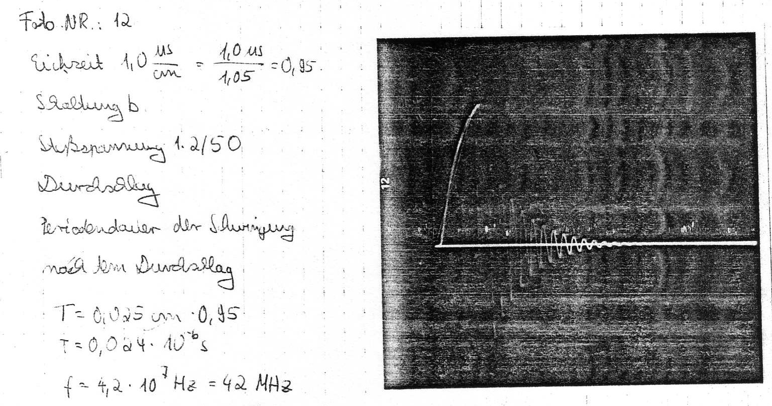

anbei das Schirmbild einer Durchschlages mit 150kV Stoßspannung an einer
Kugelfunkenstrecke mit d=10cm, Abstand: 5,5cm.
Die Schwingung dauert ca. 10 Perioden, also 230ns.
AusRECHNEN ist da aber nicht drin.
Jürgen
