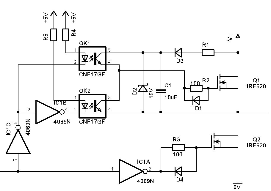

Ja, wird fast überall so gemacht mit 2 N Kanal, da
a) billiger
b) besser
Ich hatte mit der Schaltung genau dasselbe Problem und es lag definiv
am Kurzschluss. Sind immerhin 13A bei 20A...
Eine häufig verwendete Möglichkeit:
Kleinen Kondensator mit wenigen Verlusten an Source des oberen.
Ist der untere MOSFET aktiv, läd sich der Kondensator auf die volle
Betriebsspannung auf (hier 20V, kann man aber über Widerstand + Z-Diode
begrenzen.)
Diesen über 2 Optokoppler ansteuern: Ist der eine aktiv wird das Gate
mit dem Kondensator verbunden und so der MOSFET eingeschaltet. Der
andere OK schließt das Gate nach Masse kurz.
Es gibt viele Variationen, wie man den oberen MOSFEt letztendlich
ansteuert, die meisten laufen auf diese Bootstrapschaltung mit einem
kleinen Kondensator hinaus.

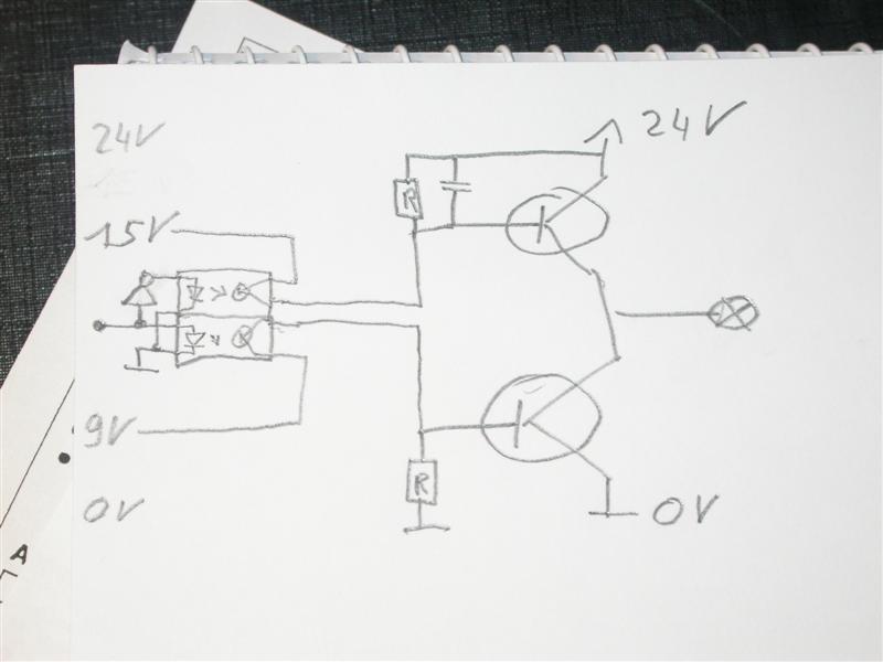

Hallo
Hab jetzt eine Schaltung selber gezeichnet. Vielleicht kann ja mal
einer drüber schauen ob das so funktionieren könnte...
Die Spannungen werden mit positiven und negativen Spannungsreglern
erzeugt. Aufpassen muss man da dass die auch die Spannung vertragen
oder vorher schon herrunterregeln...
MfG Martin
Gast #108357
hi,
is nich so toll, der obere transistor geht als n-type nur bis ca. 14.4
volt auf. leg auf den opto statt 15v 24v und 'nen basis- bzw
gatewiderstand mit rein, sonst wird der opto verkocht, weil er zuviel
strom liefern muss.
du kannst statt mosfets auch 'normale' transistoren nehmen,
darlingtons sind nicht schlecht dafür. (machen auch 100KHz und mehr)
gruss, harry

Gast #108360
@harry
volt auf.
Eben nicht ! C1 läd sich auf 15V auf und der MOSFET wird damit voll
durchgesteuert.
OK, in die Leitung zum Gate kann man noch 10 Ohm einbauen, dann gehts
aber problemlos. Das ganze stammt nicht von mir, sondern aus einem 1kW
Frquenzumrichter mit 10kHz PWM... Ist also Praxiserprobt !
@Profi
>So würde ich es auf keinen Fall machen, da ja beim Umschalten
kurzzeitig beide FETs leitend sind.
Auch falsch !
Dafür dient der 100Ohm Widerstand mit der Diode parallel. Dadurch wird
der FET schnell aus, aber langsam eingeschaltet.
Läuft bei mir in einer 300kHz 500W Endstufe seit Jahren...
Die MOSFETs erwärmen sich an einer 5x10cm Aluplatte nicht über 40°...
