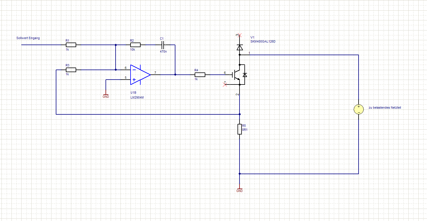

ich brauche für einen Versuch eine kleine elektronische Last, die circa
50A Strom ziehen kann. Spannung liegt im Bereich von so circa 24 Volt.
Dazu verwende ich ein grosses IGBT-Modul von Semikron sowie einen 0.5 x
0.5 m grossen Kühlkörper, wobei der IGBT als aktives "Verbratungsglied"
dient. Das funktioniert auch ganz ordentlich, das Problem ist aber das
folgende:
Ich habe einen PI-Regler mit einem Opamp konstruiert, der den Strom
konstant halten soll. Es funktioniert einigermassen, aber wenn ich die
Spannung verändere, dann ändert sich leider auch der Strom  :-(
Wie kann ich meinen Regler optimieren, sodass der Strom wirklich eine
gute Konstanz hat?
Gast #1464952
Dass sowohl Soll- als auch Istwert an den nichtinvertierenden Eingang
angeschlossen sind, ist etwas unüblich. Dadurch, dass die Istwertände-
rungen über R3 und R1 halbiert werden, verschenkst du Schleifenverstär-
kung. Außerdem muss der Sollwert als negative Spannung vorgegeben
werden.
Trotzdem sollte sich der Strom auf einen Wert einpendeln, der von der
Spannung der zu testenden Quelle unabhängig ist. Ist dies nicht der
Fall, könnte das u.a. an einer zu geringen Versorgungsspannung des
OpAmps liegen. Er braucht mindestens
  50A * R5
+ Thresholdspannung des IGBT + ca. 2V, damit er auch wirklich leitet
+ 2V (da der LM2904 nicht rail-to-rail ist)
+ etwas Reserve
  5V
+ 6,5V + 2V
+ 2V
+ 2V
17,5V

Nein, die Schaltung habe ich nicht simuliert, sondern nur auf einem
Steckbrett aufgebaut.

Bitte baue die Schaltung anders auf. Es ist wirklich ungünstig
aufgebaut.
(will jetzt nicht falsch sagen).   Nehme doch einfach den
Schaltungsaufbau wie in Wiki beschrieben ist. (mit deinen IGBT am
Ausgang vom OPV natürlich).
Das erste Schaltbild ist dein Freund:
http://de.wikipedia.org/w/index.php?title=Datei:Quelle_I-OPV.svg&filetimestamp=20090608150824
 Der OPV sollte nicht so schnell sein. Also ein 741 für 20 Cent ist da
gut genug. (obwohl er schon ins Museum gehört ;-) )
