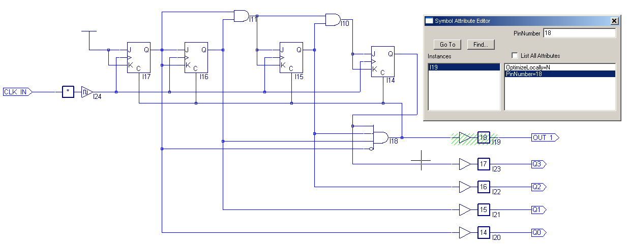

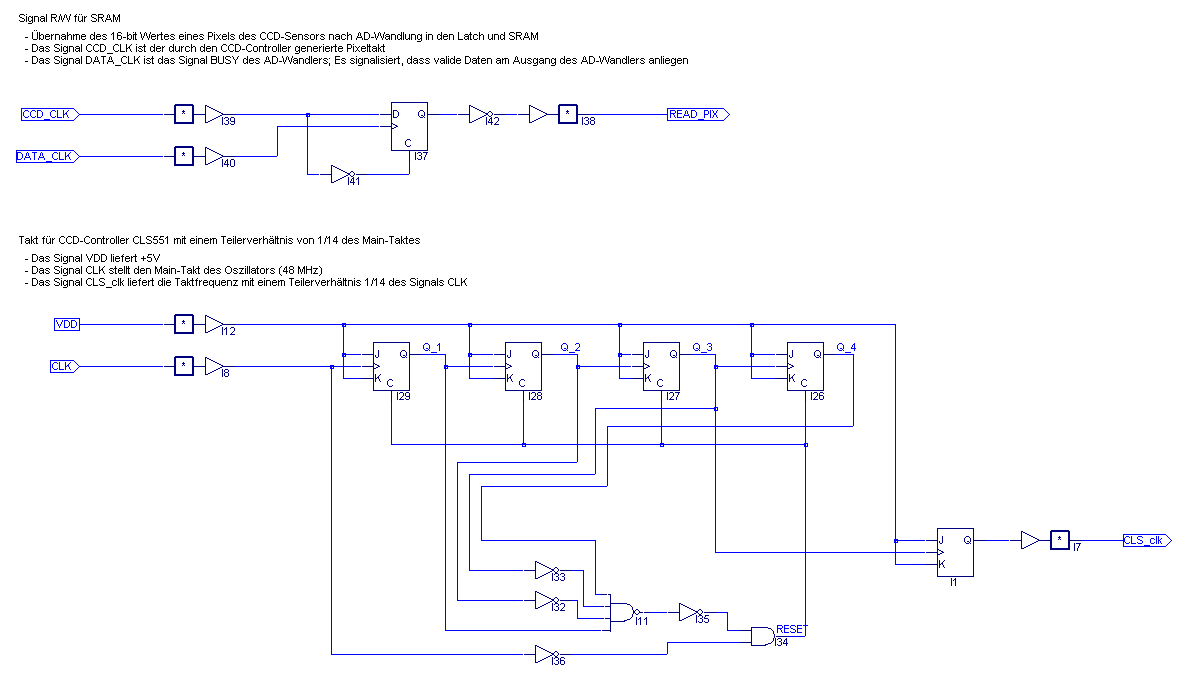

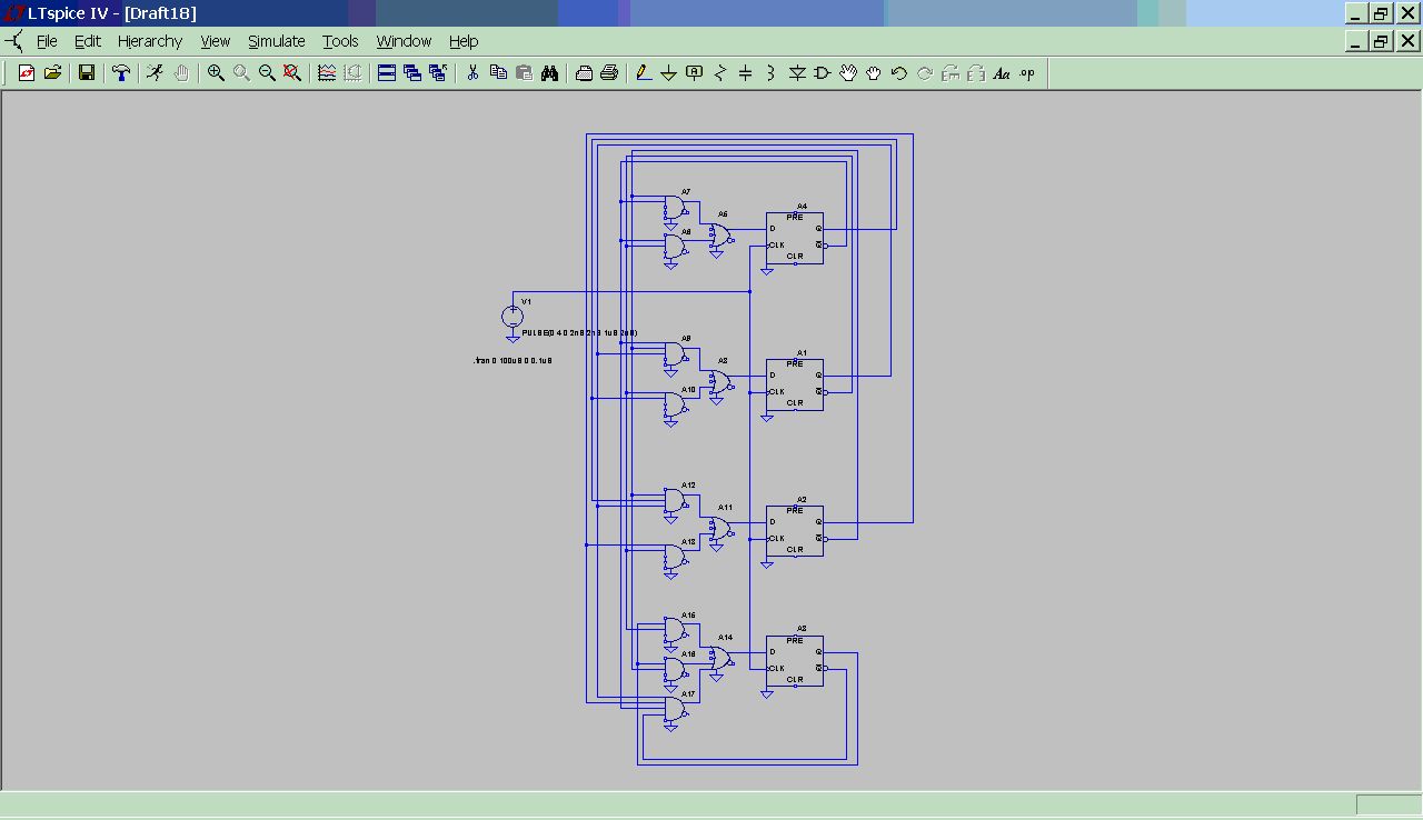

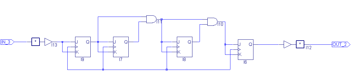

von Olaf K. (oki)
Moin Leute!
Sorry, dass ich mich gestern nicht gemeldet habe; einfach nur Stress.
@harri: Dank für deine Code-Snipped. Ja, soweit war ich zum Glück auch
schon durch gedrungen. Leider habe ich für meine aktuelle Schaltung
einige Probleme die Equations per Code zu erstellen. Ich habe mal einen
Screen-Shot meines Schemas in den Anhang gelegt. Ich will es gleich
vorweg schicken. Unsauberkeiten bezüglich der Schaltungen sind mir
durchaus bewußt:
- VDD als externes Signal ist sicher Schwachsinn (wußte echt nicht wie
ich ein High-Potential aus dem GAL heraus generiere)
- Die Schaltung für den Teiler kann man sicher erheblich vereinfachen
Ich habe herausgefunden, dass man mittels Menü "Edit/Attribute/Pin
Attributes.." ein I/O-Gate auswählen und für das Attribut PIN einen Wert
eintragen kann. Der erscheint dann in der Box des PINs. Ich hab da
einfach mal die PIN-Nummer eingetragen. Leider konnte ich nicht prüfen,
ob man damit den PIN für das Gate festlegen kann. Wenn ich das FitDesign
kompiliere bekomme ich diverse Fehlermeldungen.

Signal N_1 ist die Verbindung zwischen Q an I37 und Eingang I42. Ich
denke aber, dass ist eine andere Baustelle. Dazu muss ich sicher einen
neuen Thread aufmachen.

PS.: Wenn jemand Zeit hat sich mein Schema im Anhang anzusehen und mir
zu helfen, große Freude! :-)

von Helmut L. (helmi1)
@Olaf K. (oki)
Deine Schaltung ist so nicht umsetzbar. Es kann nur einen Clock in einem
GAL geben. Du must deinen Zaehler aus den JK FF auf ein Syncrones Design
umstellen. Die Clock der Internen FF sind alle verbunden.
Gruss Helmi
>Oder sehe ich das falsch?
Das siehst du richtig. Für diesen Teil muss Olaf sich auch noch was
einfallen lassen.

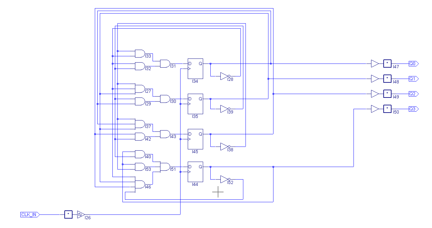

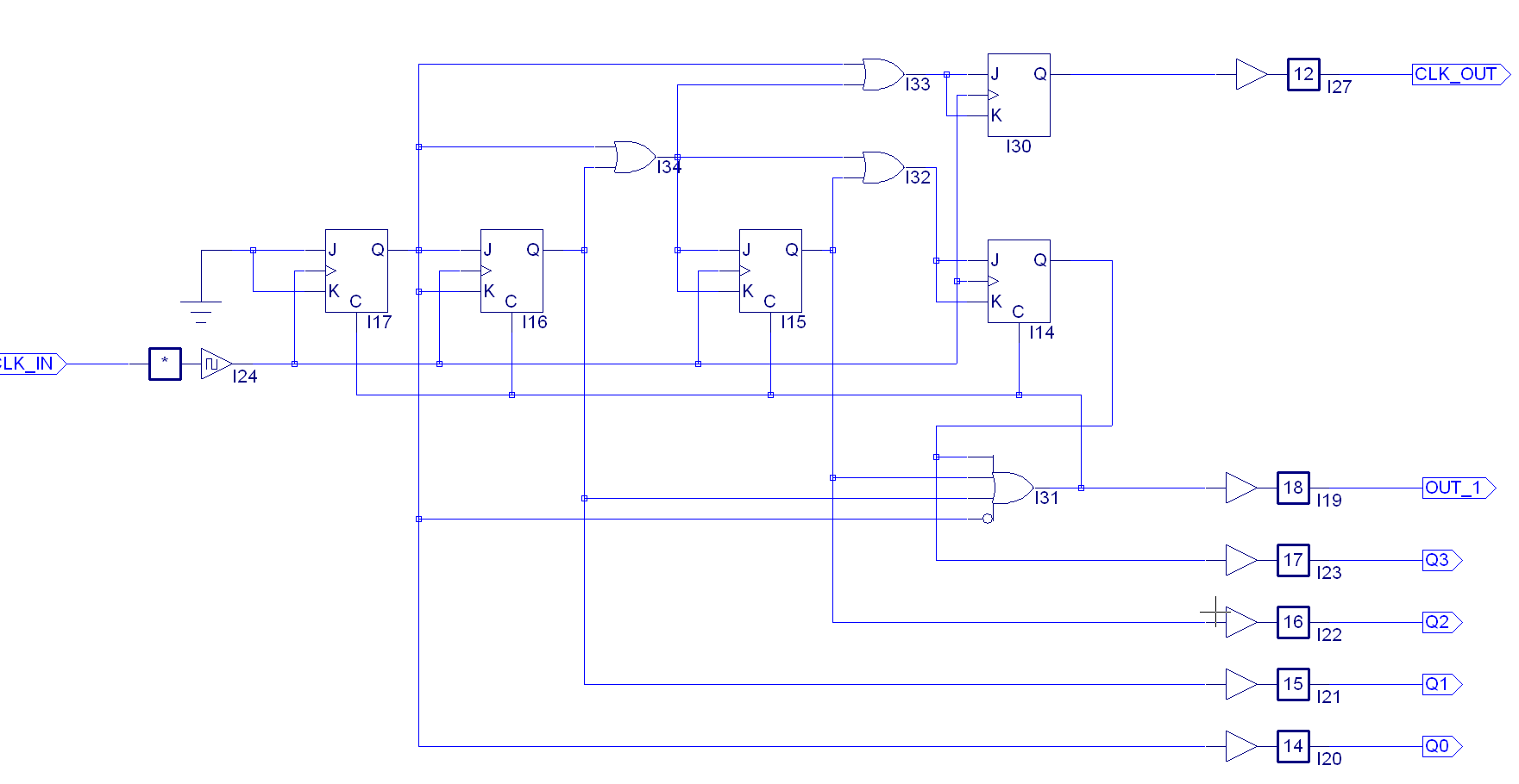

von Olaf K. (oki)
Moin Harri!
Im Anhang meine Schaltung für den syncronen Zähler. Ich habe den Teil
für die Verschaltung des Teilerverhältnisses noch nicht umgesetzt, da
ich erst mal testen wollte, ob sie sich kompilieren lässt. Das geht
zwar, ich bekomme jedoch folgende Meldungen:
FIT  Generic Device Fitter
ispLEVER Classic 1.3 Copyright(C), 1992-2005, Lattice Semiconductor Corporation. All rights reserved
Portions Copyright(c), 1992-1999, Vantis Corporation
Portions Copyright(C), 1993-1998, Data I/O Corporation
Portions Copyright(C), 1997-1998, MINC Washington Corporation
Portions Copyright(C), Alan Phillips, Lancaster University Computer Centre 1992-1998
Input file: 'sipletest.tt2'
Note 4200: Nodes in 'sipletest.tt2' file have been replaced with pins.
Device 'p16v8'
Note 4161: Using device architecture type P16V8R.
Note 4046: Signal N_11 (which has no OE) has been
assigned to pin 15 (which has pin OE).
Note 4046: Signal N_8 (which has no OE) has been
assigned to pin 14 (which has pin OE).
Note 4046: Signal N_10 (which has no OE) has been
assigned to pin 13 (which has pin OE).
Note 4046: Signal OUT_2 (which has no OE) has been
assigned to pin 12 (which has pin OE).
Design FITS
Pin-assigned pla: 'sipletest.tt3'
22
FIT complete.  Time: 1 second.
23
24
Done: completed successfully.
Was soll mir das sagen?
Die benannten Signale N_11 ... sind die Verbindungen der Q-Ausgänge der
FF zu den nachgeschalteten Gattern.
Jetzt zu deiner Frage. Ja, der Takt soll ein sauberes 50/50-Verhältnis
von High zu Low-Periode besitzen. Soweit ich es gesehen habe ist eine
Phasenverschiebung zum Main-Takt nicht relevant.
Ach ja, die Verschaltung der Takteingänge habe ich eher intuitiv
vorgenommen. Ob das jetzt so richtig ist? Ich habe mal unterstellt, dass
mein Signal CLK an den PIN CLK des GAL muss.
Gruß oki
von Olaf K. (oki)
Hi Leute!
Mann solls nicht glauben, Montag und trotzdem ist heute mein Tag, oder
alles läuft unterbewust ab (so Zombi mäßig) und ich kann gar nichts
dafür. Egal, drei Erfolge (zumindest für mich)!
1. Pin-Zuweisung im Schema gefunden. Das geht so:
Im Schematic-Editor über das Menü "Edit/Attribute/Symbol Attribute..."
aufrufen. Den erscheinenden Eingabedialog bei Seite packen und das
entsprechende I/O-Gaste anklicken. Für die Eigenschaft PIN trägt man den
gewünschten PIN auf den das Gate gelegt werden soll ein. Und jetzt ganz

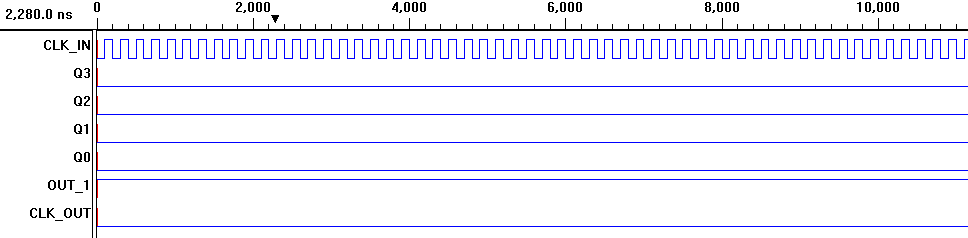

Ich habe folgende Anhänge beigelegt:
ScreenShot des Schemas mit eingeblendetem SymbolAttribute-Dialog für
mein Gate OUT_1 und gesetzten Werten für die feste Vergabe der
PIN-Nummer am GAL

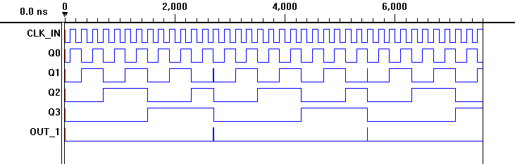

Screen Shot der Simulation des Schaltplanes.
Da muss ich jetzt noch aus den High-Spikes eine ordentliche Signalkurve
machen. Ohne D-FF mit eigenem Takt wird das nicht so einfach. Die
High-Signale an OUT_1 setzen eigentlich die Marken für die
Flankenwechsel um eine Signalkurve mit einer 1/14-Frequenz von CLK_IN zu
erhalten.
Naja, wird schon.
Damit sind schon mal einige wesentliche Probleme beseitigt.
Gruß oki
von Harri (Gast)
Hi Olaf,
schön, dass du voran gekommen bist.
Probier mal den oberen Eingang von I10 direkt an Q1 zu legen statt an
den Ausgang von I11. Wenn ich nicht ganz daneben liegen, müsste Q3 dann
doch schon einen Takt früher schalten und du hast deine 50/50 an Q3.
Out1 brauchst du dann gar nicht mehr auf ein Pin zu legen.
mfg
Harri

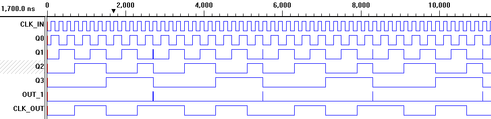

von Olaf K. (oki)
Hallo Harri,
so schlecht war die Idee nicht, aber leider kommt dann das dabei raus
(siehe Anhang). Vielleicht muss ich aber auch den Reset entfernen damit
es funzt. Leider muss ich jetzt Schluss machen. Ich "übe" morgen weiter.
Gruß oki

von Harri (Gast)
Hi Olaf,
dann bau dir den I14 doch "doppelt" ein, einmal so wie in deinem Plan
beschaltet für den Reset nach 14 Takten und einmnal wie von mir
beschrieben für den geteilten 50/50 Taktausgang.
mfg
Harri

von Harald S. (harri)
Moin!
Olaf K. schrieb:
> @Harri: Tja, jetzt hast du mich abgehängt. Ich entferne einfach mal mein
> 4AND1 auf den Reset der FF und realisiere deinen Schaltungsvorschlag
> direkt. Ich poste dann, was dabei rauskommt. Den Rest habe ich leider
> noch nicht gerafft. Ist bestimmt noch zu früh :-)
Wieso willst du das AND entfernen? Das brauchst du doch, damit er nach
14 Takten wieder von vorne beginnt.
Ich dachte mir das wo wie im Anhang dargestellt. Also deine Schaltung
komplett so gelassen und nur das AND und Flipflop oben rechts zusätzlich
eingebaut.
Ich hab es mal mit Eagle nachgebaut, hab kein ispLever hier am PC. Den
Takt an allen CLK-Pins hab ich nicht eingezeichnet.
mfg
Harri

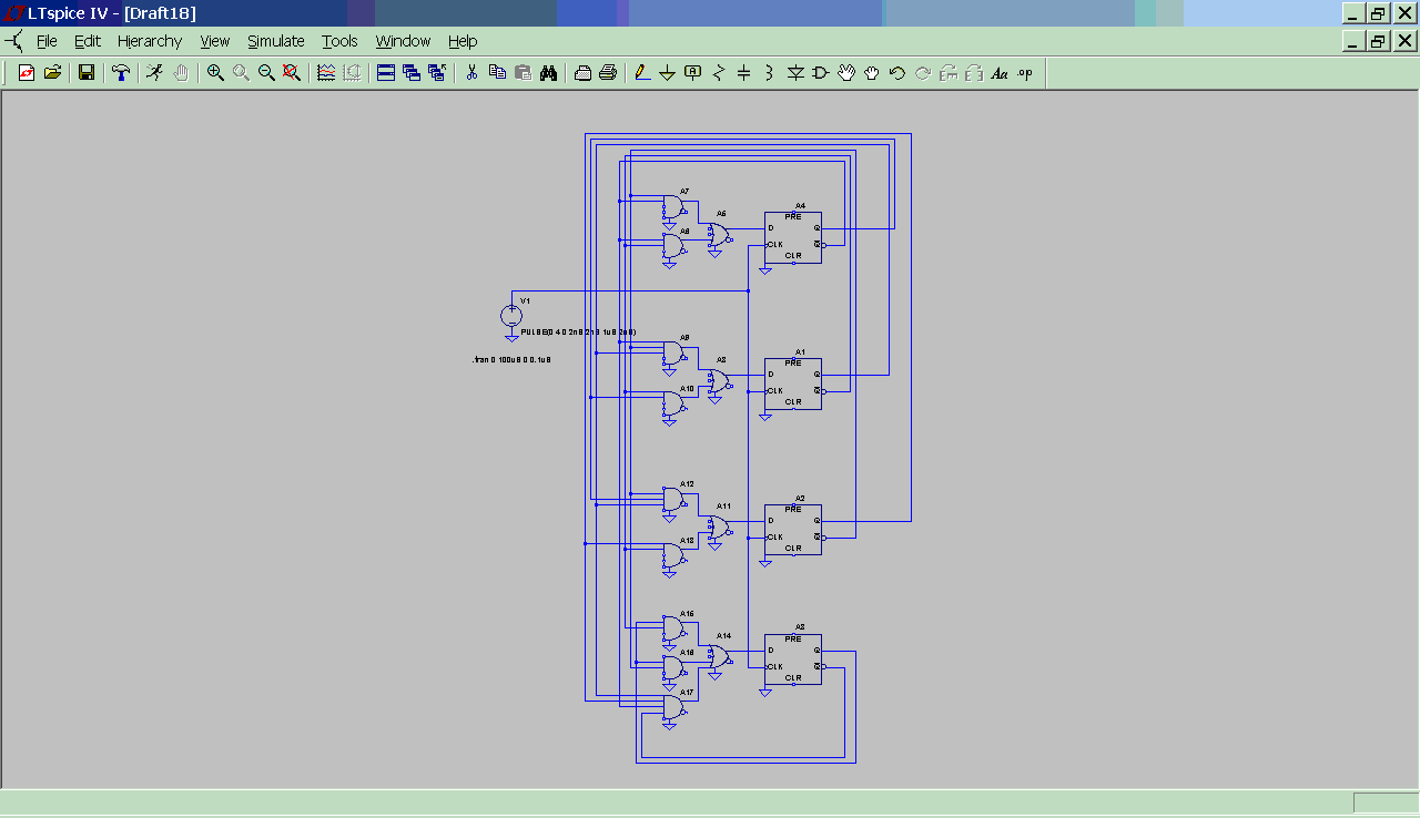

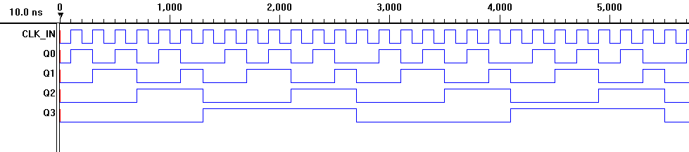

Wenn du einen symetrischen Teiler durch 14 brauchst versuch mal diese
Schaltung hier. Keine Angst vor den vielen Gattern die sind alle im 16V8
mit drin.
Anbei siehst du auch die Simulation. Im Prinzip kann man sich Zaehler
mit beliebigen Zaehlverhalten bauen. So habe ich den Q3 Ausgang so
ausgelegt das er 7 Takte '1' bleibt und 7 Takte '0' bleibt.
Gruss Helmi
von Olaf K. (oki)
Hallo helmi1,
auch dir super Dank! Ich werd deine Schaltungsvariante auch gleich heute
Abend testen (bin bis 20:00 im Büro; also Zeiiiit :-))
Mal schaun, was es wird.

von Olaf K. (oki)
Hallo Harri,
hab doch schon mal zwischendurch Zeit gefunden. War ja auch nicht viel
zu ändern. Ergebnisse im Anhang. Leider noch nicht das was ich brauche.
Wie versprochen teste ich nachher auch noch helmi's Variante.
Gruß oki

von Olaf K. (oki)
Hi helmi,
ich habe jetzt deine Schaltung 4 mal neu gezeichnet in dem Glauben ich
hab einen Fehler gemacht. Die Wave-Forms sehen immer gleich und nicht so
wie deine aus. Vielleicht kannst du ja einen Fehler finden. Ich seh das
Problem nicht :-(
Gruß oki
Hi Olaf,
ich seh es :-)
Die Gatter an den Eingängen der Flipflops (mit der gebogenen Linie
links) sollten or-Gatter sein. Du hast alles komplett mit and-Gattern
gebaut.
mfg
Harri
Richtig das muessen OR Gates sein.

von Olaf K. (oki)
Moin alle zusammen!
@harry: Ups, ja richtig, hab ich im Eifer übersehen. Ich hab jetzt alle
Gatter auf OR geändert. Leider ist das Ergebnis noch niederschmetternder
als vorher. Grafiken im Anhang. Ich merke auch, dass ich momentan
einfach eure Schaltungen übernehme ohne sie wirklich zu durchdenken. Das
ist nicht gut. Ich werde jetzt noch mal helmi's Code testen. Wenns dann
auch nicht klappt sollte ich wohl mal wieder dazu über gehen selber zu
denken.
Melde mich wieder,
Gruß oki
Hi Olaf,
meine Anmerkung zu den Oder-Gattern bezog sich auf Helmis Schaltplan :-)
Schau dir das Bildchen nochmal genauer an.
mfg
Harri

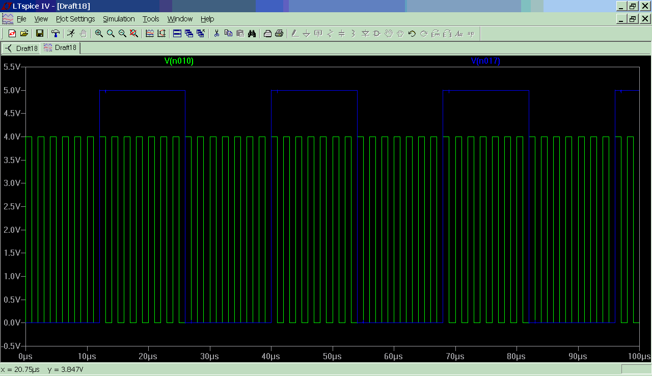

von Olaf K. (oki)
Harald S. schrieb:
> Hi Olaf,
> mfg
> Harri
Oh Mann, man hats nicht leicht, aber leicht hats einen.
Mit deiner Schaltung komme ich irgend wie aber nicht klar.
Dank und Gruß oki
von Olaf K. (oki)
ok, hab den Fehler beseitigt. Aber das ist doch ein 1/7 Teiler? Ich
schau mal, ob ich den auf 1/14 erweitert bekomme.
Gruß oki
[edit]Ähhm, ne ist ein 1/14 Teiler. Mann sollte doch etwas weiter als
bis 10 zählen können. :-) So langsam steige ich durch die Schaltung auch
durch. Gruß oki [/edit]
