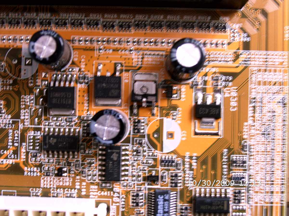

Hallo Leute bin ganz neu hier im Forum und suche Eure Hilfe. Als fast 60jähriger Zausel hat man zwar einiges an Erfahrung aber alles was das neue an BE so mit sich bringt da sind die jungen in der Vorhand. Deswegen meine Frage. Im Motherboard eines PC ist ein Fet APM 2054 defekt.Googeln ergab ausser schwerer Beschaffbarkeit eigentlich Nichts. Kann mir einer sagen durch welchen Austauschtyp ich diesen APM 2054 ersetzen könnte. Vielen Dank im voraus Gruß Wolfgang

kannst du mal ein bild von dem teil auf dem board machen an welcher stelle es ungefähr sitzt? und was ist das für ein board, lohnt sich die reparatur?
Hallo Ben ! Es ist ein Board Asus A7V600-x und der Transistor wie gesagt ein AMP 2054 . Ob sichs lohnt ist für mich zweitrangig . Ich bin jemand der nichts wegschmeißen kann und sich freut wenn die Reparatur geklappt hat um es dann meist zu verschenken .Spaß an der Freude gewissermaßen. Bild werd ich evtl. nachliefern. Gruß Wolfgang PS. Den Fet erkennst Du in Mitte des Bildes links unterhalb des rechten Elkos
#1465042
zumindest was davon übrig ist. bei so einem schaden stellt sich mir schon die sinn-frage. da hat's ja richtig geknallt und wenn dabei irgendein schaden am chipsatz entstanden ist bekommt man das board als bastler nicht wieder flott. meine, irgendwas hat dieser transistor ja bestimmt mal versorgt. ob dieses teil das überstanden hat?

@threadstarter hast du kein altes board wo du dir was passendes runterlöten kannst? und ja, ohne heissluft-lötstation gehts auch nicht.

ist das nicht der hier? http://www.anpec.com.tw/ashx_prod_file.ashx?prod_id=198&file_path=2008122615254149.pdf&original_name=APM2054NV.pdf
#1465181
schau doch aufs bild. wieder falsches gehäuse.

ja mein Gott Wolfgang, wenn Du außer Gehäuse+Polarität nichts weißt, nimm doch sowas hier http://www.irf.com/product-info/datasheets/data/irlr3636pbf.pdf der zwingt das schon. Und wenn die Sperrspannung nicht reicht, geht er eben auch kaputt. Aber mehr als 60V werden da schon nicht drauf sein.

Jungs ich DANKE EUCH ALLEN Recht herzlich, Ihr habt mich ein ganzes Stück weiter gebracht.Ich werde dann mal die Daten des IRLR3636 und des FDT mit den des AMP vergleichen. Das abbekommen und neu auflöten des Transistors ist die geringste Hürde. Übrigens vermute ich das der Fet nur deshalb den Geist aufgegeben hat weil das Motherbord nicht vollständig im Towergehäuse mit allen Schrauben befestigt war und genau über dem Fet im zehntelmilimeter Abstand war eine Ecke des Metallrahmens vom CD Laufwerkes . Ich denk das es da eine Masseberührung mit den Fetanschlüssen gab oder thermische Probleme darunter. Also nochmals Dank an Alle Gruß Wolfgang
addendum: Jahre ;-) Die Sache das der FET womöglich wegen eines anderen Problems starb, wurde ja schon erwähnt. Also drumherum auch noch gucken und beim Testen möglichst wenig Komponenten einstecken. Wir freuen uns dann über deinen Erfolgsbericht. Gruß
