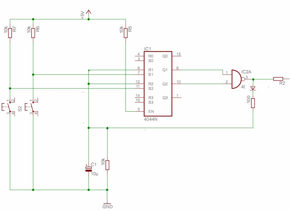

ich habe ein kleines Problem mit dem Rücksetzen eines RS-FlipFlops.
Zunächst aber erst einmal die Beschreibung, was passieren soll:
Es geht darum, zwei Züge zu erkennen. Zug 1 betätigt Taster 1 und Zug 2
Taster 2 (die Taster sind Reedkontakte). Sobald beide Züge ihre Taster
aktiviert haben, möchte ich ein Relais schalten. Da nicht sichergestellt
ist, dass beide Züge die Taster zugleich betätigen, habe ich ein
RS-Flipflop eingebaut, sodass die Betätigung eines Tasters gespeichert
wird. Das führt dazu, dass ich das FlipFlop aber zurücksetzen muss,
damit auch bei der nächsten Durchfahrt beide Taster gespeichert werden.
Genau hier liegt jedoch das Problem. Ich muss beim Rücksetzen nämlich
sicherstellen, dass hinterher beide Ausgänge des FlipFlops zurückgesetzt
sind. Dazu darf das Rücksetzen erst erfolgen, wenn beide Züge ihre
Taster nicht mehr betätigen. Deshalb dachte ich mir: "OK...baust du
einfach eine Zeitverzögerung ein". Nur leider funktioniert die nicht so,
wie ich mir das gedacht habe. Meine Lösungsidee findet ihr im Anhang.
Das zuschaltende Relais habe ich hier einfach mal durch den Widerstand
R1 ersetzt. Das sollte meiner Meinung nach aber egal sein. Es soll nur
zeigen, dass ich das Signal aus dem NAND-Gatter noch für eine
Ansteuerung brauche.

Hallo Gunter,
Einfach mal umdenken...
Nutz die Reseteingänge, nicht die Seteingänge zum erfassen der Züge...
Ein Zug setzt das FF zurück, sobald beide resettet sind, kanst du ein
Signal auf die SET Eingänge geben.
Da sich der Reset Eingang durchsetzt (Datenblatt) kannst du die FF erst
wieder in den Ausgangszustand bringen, wenn kein Zug mehr auf dem
Schalter steht...
Eine Zeitverzögerung ist nicht mehr nötig...

So, ich möchte mich hier noch einmal zu Wort melden.
Wie bereits oben geschrieben habe ich als erstes die Variante von Lothar
getestet: Leider ohne Erfolg. Deshalb habe ich mir gedacht, dass ich
vielleicht doch die richtige Variante von Martin umsetze. Dabei bin ich
aber darauf gestoßen, dass ich an sehr vielen Stellen meine Logik
invertieren müsste. Deshalb habe ich noch einmal nachgedacht, wieso die
Variante mit dem zeitverzögerten zurücksetzen nicht funktioniert: In dem
Moment, wo beide FlipFlopausgänge high sind, entlädt sich der
Kondensator. Sobald er die Schaltschwelle am FlipFlop 1 unterschreitet
löst er dort den Reset aus. Aufgrund der nachfolgenden UND-Verknüpfung
führt das jedoch schon dazu, dass sich der Kondensator wieder lädt und
niemals die Schaltschwelle des zweiten FlipFlops erreicht die offenbar
geringfügig tiefer liegt. Abhilfe hat hier geschaffen, dass ich mein
"Logik"-Signal aus dem Kondensator erst noch mal durch zwei NAND-Gatter
geschickt habe (das erste für saubere Logikwerte und das zweite nur zum
Invertieren). Damit habe ich nun an den Reseteingängen wirklich nur 0
oder 5V. Und damit klappt es nun endlich.

Moderator (Firma: Titel) Persönliche Seite #1467850
Böse, sowas... :-o
> noch mal durch zwei NAND-Gatter geschickt habe
Dann solltest du jetzt aber Gatter mit Schmitttrigger-Eingängen
verwenden...
Denn sonst trickst du nur mit irgendwelchen Laufzeiten durch die
Inverter (Nand-Gatter) herum.

Ich weiß nicht, ob ich gerade ein Problem nicht sehe. Also meine
Zeitverzögerung mache ich immer noch über die Kombination aus großem
Elko und Widerstand. Ich sorge nur dafür, dass ich die daraus
entstehende Spannungskurve mit einem Schwellwert (der mir eigentlich
egal ist) vergleichen kann und dann ein eindeutiges Logiksignal für die
Reseteingänge bekomme. Meiner Meinung nach nutze ich deshalb nicht die
Laufzeiten der NAND-Gatter aus. Auf den Schmitttrigger war ich bei
