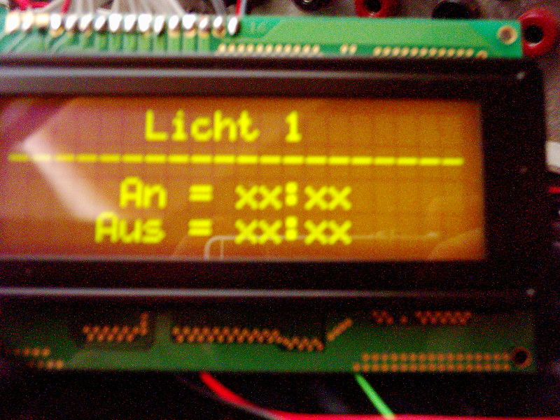

ich habe eine Menuesteuerung auf einem Standart 4x20 LCD realisiert.
Leider werden in verschiedenen Menuepunkten (s. Anhang) willkürliche
Zeichen dargestellt.
Das komische an der Sache ist das, das wenn ich den Code erweitere,
z.B. Tastenabfrage einfüge, andere Menuepunkte die Fehler aufweisen und
die die welche hatten keine mehr.
Das Timing habe ich mehrfach überprüft und für i.O. befunden.
Desweiteren frage ich auch das Busy-Flag des LCD's ab. Alle meine
Bemühungen waren bisher ohne Erfolg. Vielleicht weiß einer von Euch wie
ich das Problem in den Griff bekommen kann.
Vielen Dank... Peter

Und so sieht ein korekter Menuepunkt aus.
von Peter (Gast)

ich nehme mal an, du meinst mit willkürlichen Zeichen das "Tem"
rechts oben; sonst ist ja alles gleich.

von Profi (Gast)
Ich vermute mal hier den Fehler:
inc  zl    ; Incrementiere Z-Pointer LOW
brcc  no_carry  ; Springe falls Carryflag gelöscht
inc  zh    ; Incrementiere Z-Pointer High
schau mal, ob da alles richtig läuft, vor allem ob inc das C-Flag
setzt, und ob Du nicht besser brnz (non-zero) verwenden solltest.

von Peter (Gast)
Vielen Dank für Eure schnelle Hilfe. Es lag tatsächlich daran, das
"brne" nicht das C-Flag beeinflußt. Hatte wohl ein Brett vorm Kopf.
Desweiteren habe ich "adiw" benutzt, anstelle von "inc".
Hier mein geänderte Code:
msg_out:
  ldi  temp4,20
loop_msg:
  lpm
  mov  temp1,r0
  rcall  sendedaten
  adiw r30,1
  dec  temp4
  brne  loop_msg
  ret
Nochmals vielen Dank an Euch... Peter
