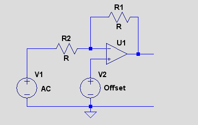

Ich will ein Signal nichtinvertiert um einen Offset erhöhen. So weit
kein Problem.
Allerdings kommt mein Signal aus einem Spannungsteiler - da kommt dann
natürlich mit meinem Addierer nix Vernünftiges mehr raus.
Daher meine Frage an die OP-kundigen: Kann ich meinen Spannungsteiler
auch irgendwie in die Addition mit einbauen, oder komm ich da nicht um
einen Spannungsfolger rum?
Zu den Spannungen: mein Signal kommt mit 5V an, wird mit 1:7 geteilt und
muss dann um einen festen Wert zwischen 0,5 und 4,5V nach oben
verschoben werden.
Danke schon mal,
Grüße,
Michael

Hallo Michael,
ich wundere mich über deine Schaltung.
Wenn du dein Signal nicht invertiert brauchst und nur einen Opamp hast,
dann muss das Signal an den +Eingang.
Wenn du eine verwertbare Antwort haben willst, dann musst du diesen 1:7
Spannungsteiler mit Widerstandswerten im Schaltplan einzeichnen. An
diesen Spannungsteiler müsste dann auch die Offsetspannung eingespeist
werden.
Wenn du auch negative Referenz-Spannungen hast, dann könnte die
Offseteinspeisung auch an den Minus-Eingang.
Welche Referenzspannungen hast du für die Offsetverschiebung oder reicht
dir da die Genauigkeit der Versorgungsspannung?
Welche Versorgungsspannungen hat der Opamp?

Hallo Helmut,
Danke für deine Antwort.
Stimmt, das war falsch von mir. Also das Signal selbst kann ruhig
invertiert werden. Hauptsache ist, ich brauche keine negative
Versorgungsspannung wie für einen nicht-invertierenden Addierer.
Die Werte sind mir an sich egal. Ich kann die zu teilende Spannung auch
ruhig mit ein paar mA belasten.
> werden.
Hm, das verstehe ich nicht. Den Offset erzeuge ich doch durch die
Regelung auf die "virtuelle Masse", die ich durch die Spannung am NINV
anhebe.
Die Offset-Spannung wird durch einen Spannungsteiler aus der
Versorgungsspannung erzeugt.
Asymmetrisch 0..5V.

@Michael,
Ich werde noch nicht ganz schlau aus deinen Aussagen. Welche der 2
Möglichkeiten wolltest du?
1. Möglichkeit
Das Signal geht von 0 bis 5/7V und soll durch Verstärkung mit Faktor 5,6
und Offsetverschiebung auf 0,5 bis 4,5V abgebildet werden?
2. Möglichkeit
Das Signal geht von 0 bis 5/7Volt und soll bei einer Verstärkung von 1
einen Offset von 0,5 bis 4,5V bekommen.
Gast #1466379
Weder noch. Da stell ich mich wohl zu ungeschickt an =)
Mein Signal kommt mit 0..5V aus einem 74HC-Gatter. Ich will es mit dem
Spannungsteiler auf 0..0,7V bringen und dann mit dem Addierer um z.B. 3V
auf 3..3,7V anheben.
Danke für deine Bemühungen!
Grüße,
Michael
Gast #1466428
> 3V auf 3..3,7V anheben.
dazu brauchst du keinen Operationsverstärker, geschweige denn zwei.
Drei Widerstände sind ausreichend:
            5V
           R_2
0…5V --R_1--+-- 3,0…3,7V
           R_3
           GND
Man kann durch geeignete Dimensionierung auch beliebige andere
Ausgangsspannungen zwischen 0V und 5V realisieren.
Gast #1466442
Hier noch die Formeln dazu:
und
In deinem Fall ist U_AL=3V und U_AH=3,7V, also ist R2=0,233·R1 und
R3=0,538·R1. R1 kann (fast) beliebig gewählt werden.
Gast #1466445
peinlich, peinlich... da hätte man draufkommen können.
vielen Dank!
