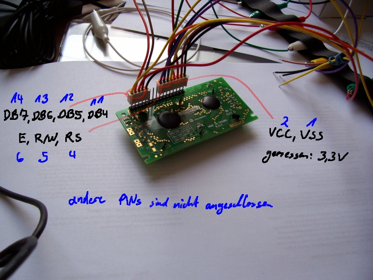

Gast #1731554
ich versuche grade dieses Display mit einem ATxmega128 zum laufen zu
bringen. Allerdings habe ich bei meinen Versuchen nie irgendetwas darauf
zu sehen bekommen. Die Stromversorgung kommt vom Board. Details zum
Anschluss findet man im Dateianhang. Alle Programme, die ich probiert
habe, konnte ich kompilieren und mit avrdude auf den ATxmega laden.

Gast #1733828
Hallo nochmal,
ihr braucht euch erstmal nicht den Kopf zu zerbrechen, denn mir ist
aufgefallen, dass die Versorgungsspannung des Displays 5V beträgt. Weiß
nicht genau, ob das wirklich die Ursache ist, denn dazu müsste ich
erstmal einen Lötkolben unter die Finger bekommen, wäre aber eine gute
Erklärung.
#2035548
ich habe das LCD nochmal ausgegraben und diesmal mit 5V
Versorgungsspannung versucht, etwas anzuzeigen. Habe mich am HD44780
Datenblatt orientiert. Dabei wollte ich wie auf Seite 42 beschrieben
eine Ausgabe im 4-bit Modus hinbekommen. Dazu habe ich die Pinbelegung
auch von dort übernommen, um Ablesefehler zu vermeiden. Den
untenstehenden code habe ich auch schon so verändert, dass anstatt einem
delay eine Warteschleife steht, aus die man per Tastendruck (Interrupt)
wieder herausgelangt. So konnte ich die Werte nochmal direkt am Display
abmessen, ob sie auch an der richtigen Stelle anliegen. Weiß jemand
weiter? Muss man den Kontrast noch irgendwie einstellen? Mehr außer der
Hintergrundbeleuchtung habe ich nicht hinbekommen.

Gast #2035699
So, dein Bild habe ich nochmal genauer angeschaut.
Ich sehe nicht, dass Du eine Kontrastspannung angeschlossen hast.
Im oben verlinkten Datenblatt ist auf der letzten Seite ein Schematic.
Dort ist zu sehen, dass VO auch angeschlossen sein muss - ich habs mit
einem 10k Poti einstellbar gemacht.
Einstellen kann man daran von gar nichts auf der Anzeige -> Zeichen
werden dargestellt -> alle Segmente sind immer schwarz.
Ohne diese Spannung tut sich natürlich nichts...
#2035737
Hallo us73,
habe gerade nur einen 100KOhm Trimmer zur Hand. Mit dem habe ich aber
schon was angezeigt bekommen, als ich den weißen Drehknopf schon fast
auf Masse umgedreht hatte. Die erste Zeile ist leer, in der zweiten
Zeile sind die Buchstaben komplett ausgefüllt, wie schwarze Blöcke.
Vielen Dank, immerhin sehe ich jetzt was. Hoffentlich schaffe ich noch
irgendetwas sinnvolles anzuzeigen.

Vielen Dank nochmal an euch. Mit dem 100K Trimmer habe ich noch ziemlich
schwierigkeiten den richtigen Kontrast einzustellen. Nach euren Tips
habe ich dann nochmal rumgespielt und dabei ist mir aufgefallen, dass
man von der Seite aus ab einem bestimmten Winkel den Buchstaben "H"
erkennt. Der obige Code hat die ganze Zeit funktioniert, ich habs nur
nicht gesehen. Werde mir wohl noch einen anderen Trimmer holen, um das
ganze feiner einstellen zu können. Danke nochmal.

Ein allerletztes Update:
- Bauteilliste (übersetzt) aufgeschrieben
- kleine Veränderungen am code
- Kontrast bildhaft erleutert (mein voriges Vergehen :)
- html Ansicht vom code
- R/W Pin auf Masse gesetzt
vor allem am letzten Punkt habe ich die ganze Zeit gegrübelt, ob da was
passieren kann. Der Gedanke, dass man Software seitig auf read stellen
kann und dann den busy Status auf DB7 hat, hat mich noch genervt.
