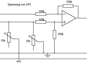

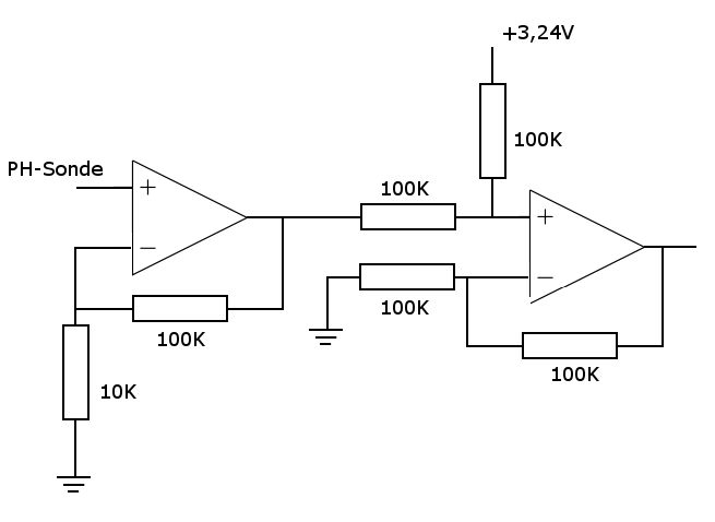

von Andy H. (vinculum) Benutzerseite
Ist doch ganz klar, sehe ich sofort aus dem Schaltplan und dem
Platinenlayout. Deine Schaltung schwingt. Die Opamps sind nicht gut
geroutet, die koppeln auf die Eingänge zurück. Du musst dazu R5
vergrößern. Mit dem Voltmeter siehste dann nur den Mittelwert, son ADC
ist aber viel fixer.

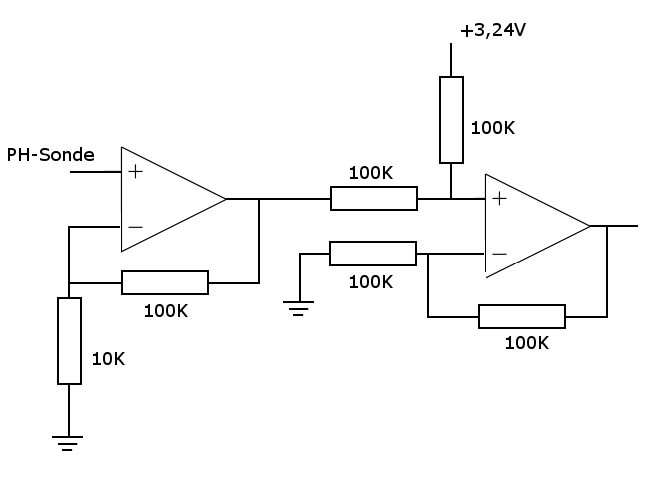

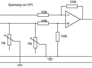

von Sebastian-nicolae M. (snmatei)
Na gut. Ich dachte mir man könnte vielleicht schon ohne Betrachtung der
Schaltung darauf kommen, was die Ursache meines Ergebnisses sein könnte.
Anbei die Schaltung.
Wie könnte ich die Widerstände denn noch skalieren, damit mir da nix
schwingt. Soll ich etwa in den Megaohm Bereich?
Nein, die Widerstände eher runter als hoch wenns schwingt. Laß die mal,
auch wenn dein OpAmp vielleicht nicht ganz der richtige für die
Elektrode ist. So eine pH-Elektrode ist tierisch hochohmig und übrigens
auch stark temperaturabhängig.
Prüfe mal, ob sich die Werte in deiner Software durch Anlöten von 100nF
am ADC-Eingang irgendwie trendmäßig ändern.
Außerdem ob du das bestimmt vorhandene BUSY-Flag des ADC korrekt
bedienst.
Wenn keine Widerstände dran sind, habe ich ein ähnliches Verhalten. Beim
Max127 kriege ich ständig einen Wert knapp unter Full-Scale angezeigt
(4,9...V) und der Max187 kann keine negativen Spannungen messen.

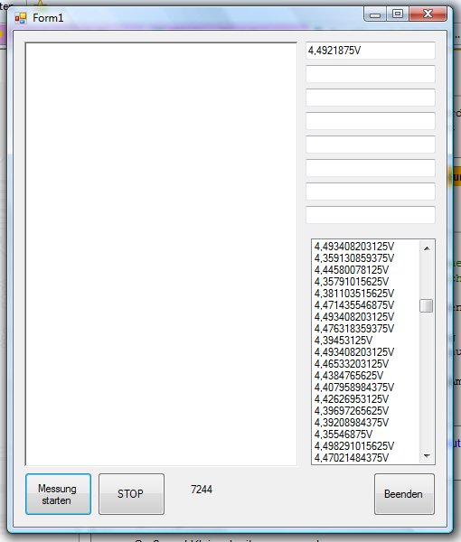

Es wird nur lustiger.
Die PH-Sonde ist nun in Leitungswasser. Als Messergebnisse kriege ich
4,3 - 4,4V vom ADC (Max127) zurück. Die Full-Scale liegt bei 5V.
Erklärungsversuche? :)
Hier mal ein Screenshot.
Häng doch die Sonde ab und ersetze sie durch ne Spannungsquelle
bekannter Größe. Deine Meßwerte eiern mir viel zuviel.

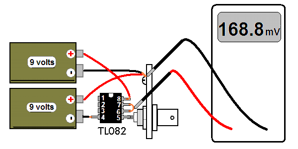

Auch merkwürdig. Selbes Ergebnis wie bei der PH-Sonde: 4,3 - 4,4V (siehe
Anhang).
Messe ich die Batterie direkt erhalte ich 3V.
Wie mißt du die Batterie direkt? Du meinst mit dem Multimeter getrennt
von der restlichen Schaltung?
Hm. Die Meßwerte schwanken immer noch kräftig. Wie hast du das
Bezugspotential "Masse" für die OpAmps realisiert?
Ist die Schaltung nun nur noch aus Batterien als Versorgung bestehend?

von Uwe (Gast)
Hi!
Jetz lese ich nun schon eine Weile hin und her, werde aber aus deinem
Aufbau nicht schlau. Dein Schaltplan war leider auch nicht ganz
vollständig, weil keine Sonde, keine Versorgungsspannung.
Dein Erdzeichen, ist das jetzt Masse, Minus, Schutzleiter oder was?
>> Sonde bringt 0V bei pH 7, und +-400mV bei pH4 resp 10.
Ich gehe jetzt mal von diesen Werten aus und beziehe mich mal auf deinen
1. SLP.
Der 1. OV wird 11 fach verstärken also bis zu 4,4V ausspucken.
Der Eingang ist wahnsinnig hochohmig, wenn du den nicht abschirmst
(inklusive Sondenkabel) fängst du dir unweigerlich Netzbrummen ein.
Da sich ein PH-Wert nicht in 0,1 Sek. ändert wäre eine ordentliche
Gegenkopplung mit einem C (Out-> -In) recht sinnvoll. 100n wären
schonmal
eine Hausnummer.
Wenn der 2. OV ein Addierer sein soll, dann geht das so aber nicht, da
musst du schon die Inv. Eingang benutzen. Momentan verstärkst du nur die
1/2 Differenz zwischen Out(1.OV) und +3,24V mit den Faktor 2.
Wenn also Uout(1.OV)=0V, dann Uout(2.OV)= +3,24V.
Wenn also Uout(1.OV)=1V, dann Uout(2.OV)= +4,22V.
Wenn also Uout(1.OV)=3V, dann Uout(2.OV)= +6,20V.
War das so gewollt?
Ein TL082 ist bei +/-5V recht ungeeignet weil seine Eingänge ca. 2V von
den Ub's weg sein sollen, eher mehr. Die Ausgänge kommen auch nicht
bis an Ub ran. 4,43V ist da schon richtig gut.

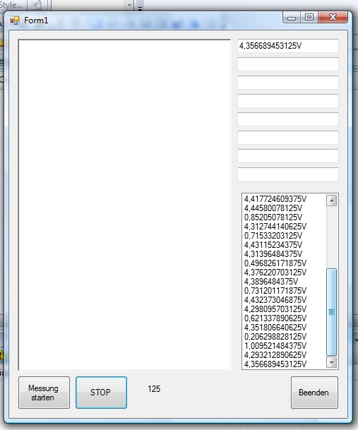

Dein 1. Screenshot zeigt deutliche Schwankungen, nix mit 4,3V.
Ich sehe 0,2 - 4,43V, das ist was ganz anderes wie du immer gesagt hast.
Das Ganze deutet jedenfalls auf Schwingungen hin. Dein Messfix wird das
nicht erfassen, weil zu träge. Der ADC ist schnell genug.
Haste keinen Oszi?
Die anderen beiden Screenshots halte ich für übersteuert.
Ergo: Deine Schaltung, wie dein Versuchsaufbau sind Mist.
- Unterlagen/Bücher/Internet belesen!
- richtigen Differentverst. benutzen (INA...)
- richtigen Addierer benutzen (ev. nochmal inv.)
- auf sehr gute Schirmung/ Masseverlegung achten
- alles gut abblocken
Viel Erfolg, Uwe

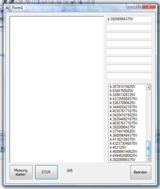

Nun ja. Ich schätze ich bin ein wenig weiter. Ich habe den Aufbau ein
abgeändert.
Zuerst kommt die Spannung von der PH-Sonde rein wie in Schaltplan 1
dargestellt und geht dann über einen 2. OPV wie in Schaltplan 2.
Die Ausgaben gefallen mir mehr, denn es sind Werte, die an die mit einem
Voltmeter gemessenen herankommen, jedoch leider immer noch nicht
komplett den gemessenen entsprechen. Wenigstens ist der Max nicht mehr
fix in dem 4,3... - 4,4...V Bereich.
Wären die Schwankungen wirklich nur noch mit Netzbrummen zu erklären?
Gruss,
Sebastian.
von Uwe (Gast)
Hi!
Was part02.gif jetzt für eine komische Geschichte sein soll kann ich mir
nicht so recht erklären. Einen Diff.verst. sehe ich ja noch, aber die
Potis? ich ahne zwar was, aber das wird wohl daneben gehen.
Keine Ahnung, du hast ja nichts zum messen. Das Ganze kann auch selber
schwingen. Eventuell hast du ja wenigstens ein Multimeter mit
Frequenzmessung. Mit einem Lautsprecher anhören(notfalls mit Verstärker)
wäre noch für eine grobe Schätzung möglich.
Die Werte gehen jedenfalls recht heftig rauf und runter.
Wie hoch ist denn der WS-Anteil an Out von OV2?(mit Multimeter messen)
Die 100n über der Gegenkopplung des 1.OV fehlen immernoch.
Und bitte zeichne einen Gesammtstromlaufplan mit allem Drum und Drann.
Viel Erfolg, Uwe
