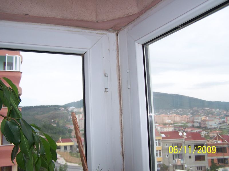

Vor 4 Jahren habe ich beide Balkone meiner Wohnung mit PVC-Fenster
versehen.
Meine Wohnung (5. Stock) schaut in Richtung Nord-Ost. Von woher auch
meist der Regen und der Wind kommt.

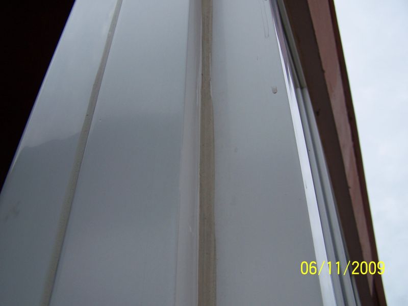

Bei Sturm habe ich das Problem, dass diese Fenster den Regen nicht zu
100% draussen halten können.
An der Qualitaet der Fenster kann es nicht liegen. Auch der Einbau war
(für türkische Verhaeltnisse) ziemlich qualitativ. Die Firma hat sogar
nach 2 Jahren von sich aus die Fenster komplet ausgebaut, die
Balkonbrüstüng 20 cm nach innen verschoben und die Fenster neu
eingebaut.

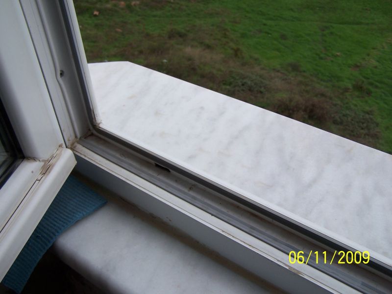

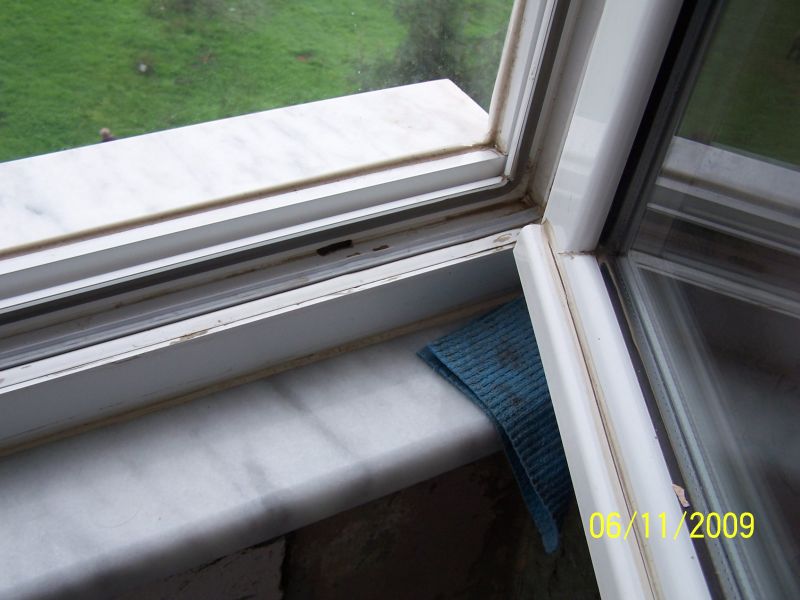

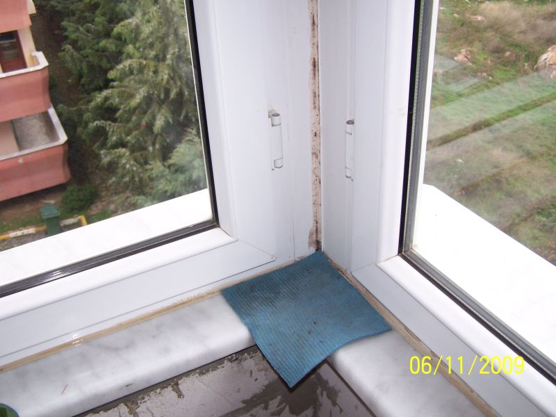

Aber es bringt nichts: bei heftigem Regen dringt Wasser ein. Meine z.Zt.
beste "Erfindung": Ich lege ein 3M-Schwammtuch (gibt es für die Küche in
den Massen 20x20x2mm und in den Farben gelb, blau, rot) auf die
Marmorplatte und lasse die Haelfte des Schwammes nach unten baumeln.
Unten ist dann ein Eimer, der das tröpfelnde Wasser auffaengt. Je nach
Heftigkeit des Regens kann ich so 5 - 10 Liter auffangen. Und der Rest
bleibt trocken.
Da ich aber nie weiss, wann es regnen und vorallem wie heftig es regnen
wird, muss der Eimer immer dort stehen bleiben.
Sieht nicht gerade sehr toll aus.
Meine Frage: Haettet Ihr andere Lösungenvorschlaege, die aus
aesthetischer Sicht nicht so negativ ins Auge fallen?
MfG aus einem sehr stürmischen und verregneten Istanbul

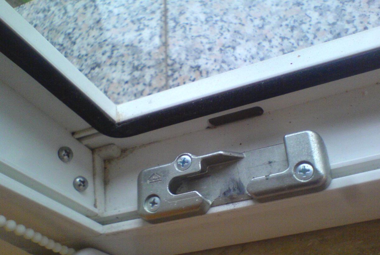

Hier in Mitteleuropa(Deutschland) sind die Kunststofffenster
so konstruiert das vorne an der Unterkante ein Ablauf vorhanden
ist. Gewöhnlich kann sich geringfügig Wasser an der Dichtung vorbei
zwischen die Profile von Flügel und Rahmen drücken.
Die Mengen sind, auch bei heftigsten Regenfällen, nur minimal.
Da die Profile wie eine Wanne konstruiert sind fliehst
dieses Wasser gewöhnlich sofort nach draußen sofern der Abfluß
nicht verhindert wird.
Auf dem Bild etwas weiter unten auf der Webseite kann man das
Prinzip des Leckwassers relativ gut erkennen:
http://www.tischlerei-brummert.de/fensterprofile.htm
Evtl. kann eine Traufleiste(keine Ahnung ob das so heißt)
an dem unteren Flügelprofil verhindern das Wasser eindringt.
Bei Holzfenstern waren die jedenfalls oft zu sehen.
Auch kann es sinnvoll sein die starren Glasdichtungsprofile
zu entfernen und mit Silikon auszuspritzen. Beim Flügel geht
das natürlich nicht. Da muss man dann eben versuchen zu ergründen
welchen Weg das Wasser nimmt. Vermutlich dürfte die untere
Flügeldichtung der Schwachpunkt sein und da fiel mir eben nur
die Lösung mit der Traufleiste ein.
Ich kenne die türkische Qualität nicht, aber mit ein paar
deutschen Fenstern dürfte das eigentlich nicht passieren.
Biste sicher das das Wasser durch das Fenster kommt?
Vielleicht ist auch das Dach undicht und das Wasser sucht
sich seinen Weg? Ferndiagnosen sind schwierig aber vielleicht
hilft es was ich geschrieben habe.

Richtig, diese Gummidichtungen sind in Nuten des Kunststoffprofils
eingezogen. Sowohl als Glasdichtung, wie auch als Fügel/Rahmendichtung.
Wenn die die Abdichtung zum Glas nicht schaffen, muss
man die eben entfernen und mit Silikon die Glasscheibe eindichten.
Wenn die türkischen Fenster so gebaut sind wie man das gewöhnlich
erwartet, kann höchsten noch die Anzahl bzw. die Größe der Ablauf-
öffnungen zu gering sein. Wenn dann die zufließende Wassermenge
größer als die abfließende Wassermenge ist, muss ja das Wasser
irgendwo hin. Wenn der Flügel richtig dicht ist und andere Ursachen
auszuschließen sind kann ja nur die untere Dichtung undicht sein
die sich zwischen Fensterflügel und Rahmen befindet. Da kann man
nur die angedachte Lösung mit der Traufleiste versuchen. Dann
kommt kein Tropfen Wasser mehr an die untere Dichtung und
schlussfolgerichtig dürfte dann auch kein Wasser mehr ins innere
gelangen.

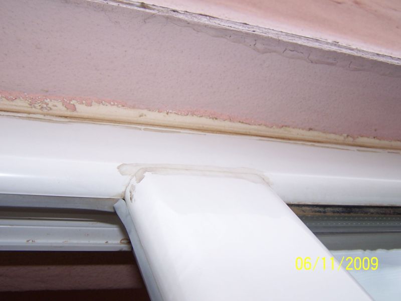

Noch ein Tipp:Prüf mal ob die Rahmendichtung in den Ecken richtig
und sauber verklebt (verschweisst) sind. Außerdem dürfen die
Kunststoffrahmen in den Ecken wo die geschweisst sind nicht
gerissen sein. Manchmal arbeitet das Gebäude, insbesondere in
der Nähe von stark befahrenen Straßen oder Bahnlinien und das Material
bekommt einen Riss ohne das man es merkt oder gleich sieht.
Da ist die Schweissnaht normalerweise die Schwachstelle.

Mach mal einen Test:
Gieße ein wenig Wasser bei geöffnetem Fenster in den
Fensterrahmen.
Läuft das ordentlich nach Außen ab?
Fenster haben 2-3 Dichtebenen, ist aber der Ablauf nach
Außen verstopft, ( Irgendwelche Schlupfwespen betonieren
diese Löcher gern zu ) dann läuft das Wasser nach Innen.
von Bernd F. (metallfunk)
Das eintretende Wasser kann aber noch eine andere Ursache
haben.
Besonders bei Sturm kann im Zimmer ein Unterdruck entstehen,
der das Wasser nicht mehr nach Außen ablaufen läßt,
sondern es wir nach Innen gesaugt.
Da sollte man sich mal die Türen usw. auf der anderen
Seite anschauen.
Evtl. müssen da einige Dichtungen rein.
> Fensterrahmen.
Habe jeden einzelnen Flügel mit je einer vollen Teekanne begossen: kein
Problem. Alles Wasser floss nach draussen ab.

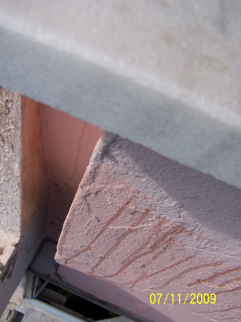

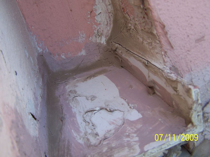

Kann es evtl. sein, dass das Wasser unter dem Rahmen und seitlich
'reinkommt?
Ist der Rahmen sauber zum Mauerwerk abgedichtet?
von Max M. (xxl)
Von außen? Bernd meinte eigentlich in den Rahmen unten bei
geöffneten Fenster.
Bei so einer simplen Testmethode von Außen dürfte schon kein Wasser
eindringen weil da kaum Kraft hinter steckt im Gegensatz zu einem
Starkregen.
Realistischer wäre ein Wasserschlauch oder besser einen
Hochdruckreiniger zu nehmen. Bei einem ordentlichen Regenguss
können schon mal 20, 30 oder sogar 50Liter /qm oder noch mehr
auf ein Fenster einwirken.
Dann muss der Ablauf grössere Wassermengen schaffen als durch
Undichtigkeit eindringt. Der Wind ist auch nicht zu vernachlässigen
und kann ein Fenster so stark deformieren das der Anpressdruck der
Dichtungen nicht mehr reicht und sich ein Spalt bildet, der mehr
Wasser eindringen läßt.
Um das zu verhindern sind in den hiesigen Qualitätsfenstern
Stahlblech-Profile mit eingearbeitet um für die erforderlich
Steifigkeit zu sorgen.
von Mehmet K. (mkmk)
> 'reinkommt?
Ja, der Rahmen liegt sauber auf. Als Abdichtung wurde (beim 2. Anlauf)
sogar ein spezieller Schlauch aus Deutschland, das bei VEKA Fenstern
verwendet wird, eingesetzt.

von Thilo M. (Gast)

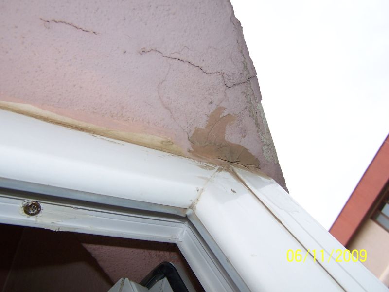

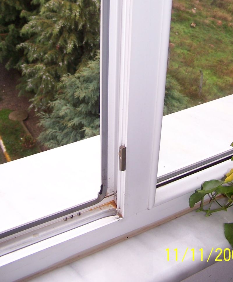

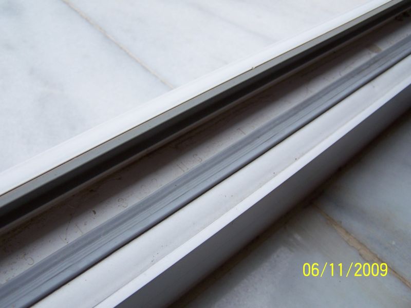

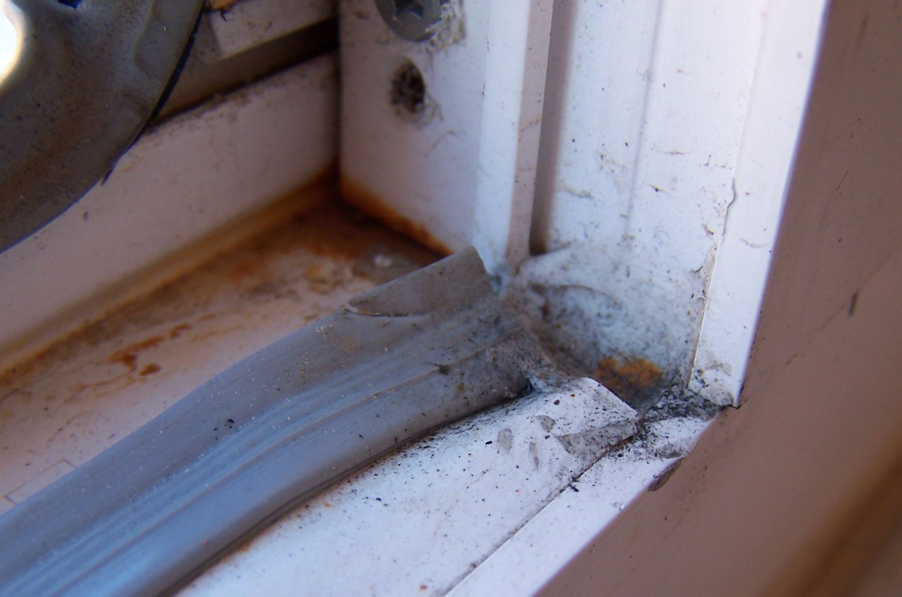

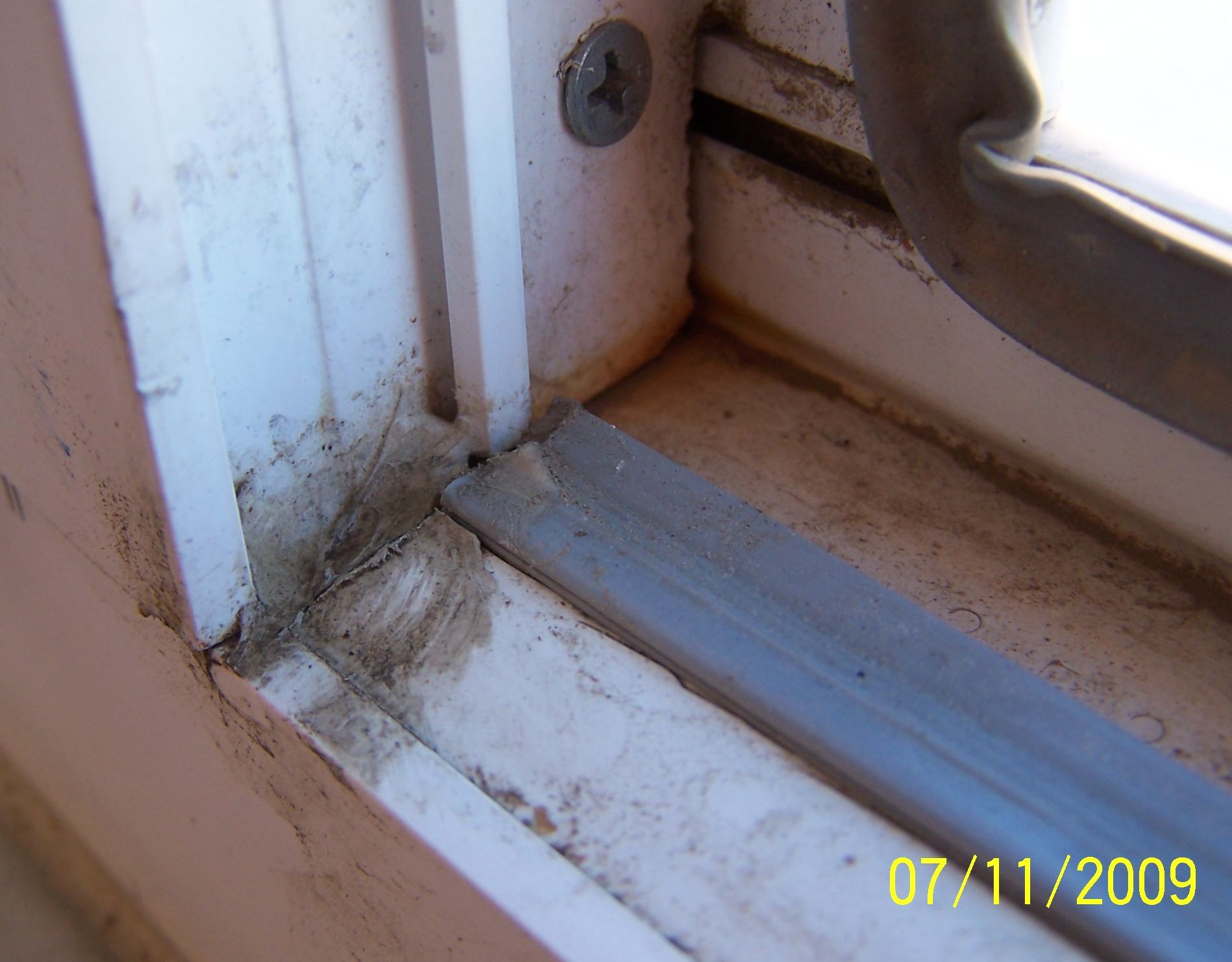

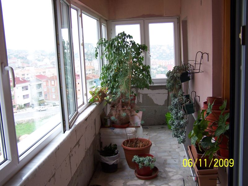

Kannst du mal ein paar Fotos von außen posten?
Könnte helfen ...
Her mit den Bildern! :)
Bild 01:
Gesamtansicht.
Links ist Norden, vorne ist Osten.
Der Grund warum die Waende nicht verputzt sind: Nachdem die Fenster vor
3 Jahren abmontiert und der Balkon 20 cm nach innen verlegt wurde,
wollte ich die Waende isolieren und mit Holz verkleiden. Aber bevor ich
dieses Wasserproblem nicht im Griff habe, wage ich nicht, damit zu
beginnen.
Das Wasser sammelt sich auf der Ost-Seite links und rechts.
Die Verfaerbung der Wand auf der Ostseite hat nichts mit Feuchtigkeit zu
tun: die Farbe war nicht dieselbe.
(Uebrigend den Tannenbaum im Vordergrund: den habe ich aus einem
Pistazienkern hochgezogen)

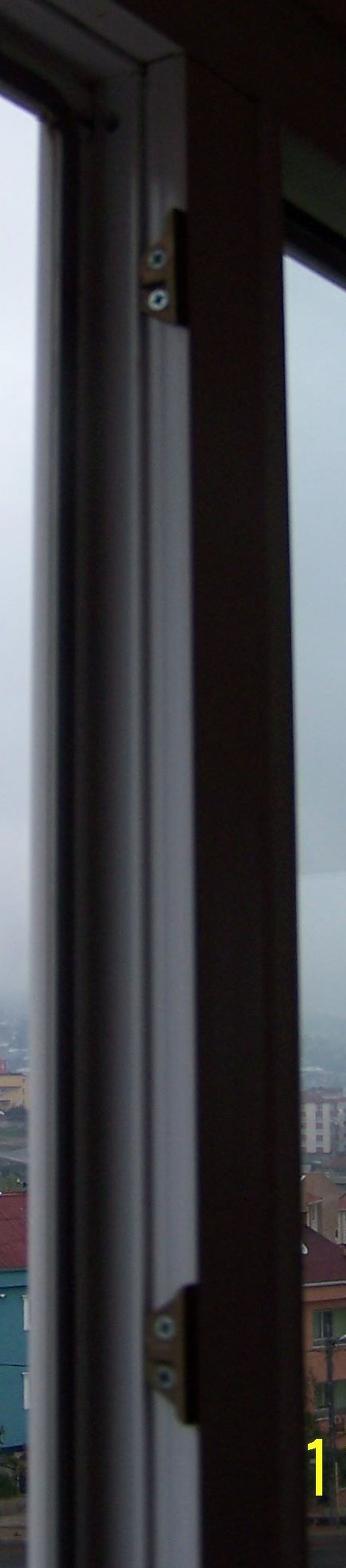

Bild 02:
Ansicht nach Norden. Von hier kommt der Regen und der Strum. Aber: mit
den Fenstern auf dieser Seite habe ich KEINE Probleme.
Bild 07:
Hier die Ecke. Hier und auf der anderen Seite sammelt sich das Wasser.
Bild 08:
Die Ecke von der Aussenseite.
Bild 09:
Die Ecke von der Aussenseite. Die Risse sind für eine Gebiet, wo es hin
und wieder bebt, normal.
Bild 10:
Meine bisher erfolgreichste Methode. Unten ist ein Kübel, der das
tropfende Wasser auffaengt.
Bild 11:
Eine zusaetzlicher Flügel aus Plexiglas hat nichts gebracht
Bild 12:
Hier fange ich das Wasser auf der anderen Seite auf.
MfG
Noch 'ne Anmerkung für Max: Das Wasser rinnt an den unteren Seiten  und
tropft von oben. Bei einem Sturm, der ca. 8 Stunden dauert, fange ich
ca. 10 Liter Wasser auf.

Die Fotos lassen einige relevante Details leider nicht
erkennen.
Wie sind die Verschlüsse gebaut?
Denkbar wäre, das der starke Wind die Fenster so verformen
kann, daß einfach mehr Wasser eindringt, als über die Entwässerung
abläuft.
Wie sind die Fenster nach Unten verschraubt?
Evtl. sind Dübel durch die Entwässerungskammer gebohrt.
Oder sind die Rahmenecken schlecht verschweißt?
Dann läuft da die Brühe raus.
10 Liter ist eindeutig zu viel.
Da muss schon ein gravierender Fehler eingebaut sein.
> erkennen.
Werde morgen welche schiessen.
> abläuft.
Wenn ich bei Regen die Fluegel aufreisse und die Kanaele kontrolliere,
ist es dort zwar nicht trocken, aber auch nicht "au wai o wai".
Soweit ich das noch in Erinnerung habe: Bohrung durch den Rahmen, durch
die Marmorplatte bis zum Beton der Brüstung. Dann Silikon reingepumpt
und mit Betonschraube angezogen.
Diese Frage habe ich nicht verstanden.
Kann ich nicht beurteilen.
Das Profil hat mehrere Kammern. Die Entwässerungskammer,
die Erste von Außen gesehen,nimmt Leckwasser auf und führt
es durch die Ablauföffnungen nach außen ab.
Wenn man da einen Dübel durchbohrt, läuft das Wasser zum Mauerwerk raus
Wenn soweit alles in Ordnung ist, kann man einen Test machen.
Die äußeren Abflusslöcher mit Klebeband zukleben.
Mit der Gießkanne Wasser in den Rahmen füllen.
Das darf dann nicht ablaufen.
von Thilo M. (Gast)
Auweh!
Durch den Rahmen (die geschlossene Kammer) darf niemals gebohrt
werden. Damit zerstört man den Rahmen, bzw. dessen Warmedämmung.
>über mir ist noch ein Stockwerk. Auch dessen Balkon ist verglast.
Das verdoppelt die Wassermenge, die deine Fensterfront bewältigen muss,
da das Wasser vermutlich von oben auf deine Fenster läuft.
Möglicherweise läuft es sogar irgendwo oben 'rein und sucht sich seinen
Weg durch den Rahmen nach unten.
So wie die Dichtungen der Fenster ausgeführt sind traue ich denen nicht
besonders viel Dichtvermögen zu. Siehe die Ecken, da wirft die Dichtung
Falten. Die mechanische Stabilität kann aufgrund Fotos natürlich nicht
bewertet werden.

@Mehmet Kendi
Ich glaub an den Fenstern liegt das nicht wenn die Abläufe frei sind.
Bisschen kritisch sind die Dichtungen (grau) an den Ecken. Wenn das
nicht sauber gemacht wurde süppt es da kräftig durch. Aber bei der
Wassermenge habe ich meine Zweifel.
Allerdings hab ich eine andere Vermutung. Die Fensterbank geht von außen
nach Innen durchgehend und ist mit so einer fleckigen bräunlichen
Masse ausgespritzt worden. Ich vermute das (durch Erdbeben) sich
zwischen der Dichtmasse und der Fensterbank ein Riss in der Ecke
gebildet hat, der aber nur schwer zu erkennen ist. Evtl. hat sich
das Dichtmittel einfach von der Fensterbank abgelöst.
Da hilft nur, die Dichtmasse rauszupulen, die Klebeflächen gründlich
reinigen, einen Streifen Malerklebeband oben und unten ca. 5mm Abstand
von der Kannte aufkleben und dann das ganze mit Qualitätssilikon(kein
Akryl, aber Essigvernetzend,evtl.Uv-stabilisiert)) ausspritzen,
sowohl von Innen, als auch von außen.
Sieht so aus als wenn das Dichtmittel nichts taugt und nur für saugende
Untergründe geeignet ist, aber nicht für Kunststoff oder Mamor, oder
aus was die Fensterbank ist.

"...kritisch sind die Dichtungen (grau) an den Ecken ..."
Von welchem Bild ist die Rede? Bild 03? Und benutzest Du das Wort "Ecke"
gleichbedeutend mit "Kante" ?
"...ist mit so einer fleckigen bräunlichen Masse ausgespritzt worden."
Die Dichtung in Bild 04 sieht zwar nicht sehr vertrauenserweckend aus,
sitzt aber bombenfest. Zudem hat die Marmorplatte eine Neigung nach
unten, damit sich kein Wasser dort ansammeln kann.
Desweiteren wurde der Rahmen, bevor er eingebaut wurde, mit so einer Art
Wurst umgeben, die graeulich, elastisch und ca. 1cm im Durchmesser war.
Also dass da was durchsickert, kann ich mir nicht so recht vorstellen.
Aber ich bin natürlich kein Fachmann.
Ich habe jetzt die Dichtungen nochmals kontrolliert. Selbst mit dem
Fingernagel gelang es mir nicht, was davon wegzukratzen. Ist immer noch
elastisch und nicht porös.
Bei dem Ganzen gibt es aber eine Stelle, die vermutlich nicht ganz
koscher ist. Ich hatte sie bis heute mehr oder weniger ausgeklammert,
weil ich sehr schwer an diese Stelle herankomme.
Es handelt sich um die rechte Ecke des Balkons. Dort geht der Balkon
nicht fliesend an die Hauswand über, sondern ein vertikaler Kanal trennt
Balkon und Hauswand.
Bild 1:
Oben: die Marmorplatte meines Balkons; rechts Balkonbrüstung, links
Hauswand. Unten sieht man die Fenster meines Nachbarns.
Bild 2 und 3: und so sieht es bei mir aus. Wenn ich mir so die Bilder
anschaue: sieht nicht gerade sehr toll aus.
Deine Meinung?

von Max M. (xxl)
>Guter Tipp. War auch einer von denen, die mit Seifenwasser die Sache
>angingen :)
Ich bezweifle das das ein guter Tipp ist, aber egal.
Wenn du dir sicher bist das die ausgespritzen Fugen zwischen
Fensterrahmen und Fensterbank dicht sind bleibt ja nur noch
die gerissene Traufleiste in Bild 13. Die würde ich erstmal
wieder abdichten und dann sehen ob noch Wasser eintritt.
Die graue Dichtung die Rahmen und Flügel abdichtet sollte
in der Ecke (nicht Kannte) durchgängig und plan aufliegen.
Ob eine Dichtung ihren Zweck erfüllt kann man ja mit Wasser
prüfen.
Max M. schrieb:
> ... bleibt ja nur noch
> wieder abdichten ..
Okay, werde mal das von Dir empfolenen Silikon und dieses Fugi-Werkzeug
mir besorgen und das alles ausbessern.
Du meinst diese Ecken? (siehe Bilder 01 und 02)

von Max M. (xxl)
Ich würde sagen, ja.
Die braunen Rückstände sprechen eigentlich für sich.
Das würde ich mal in den Ecken(beide Bilder) reinigen
und auch da mal ein wenig Silikon benutzen. Irgendwoher
muss der Rost ja stammen und wo Rostspuren sind war auch
mal Wasser gewesen.
In Bild 1 oben  rechts die wulstige Dichtung kann eigentlich nicht
dichten weil die kaum plan auf dem Flügel aufliegt.
Entweder eine neue Dichtung erstmal so lassen und beobachten
oder die vorhandene auf Gärung (letzter Ausweg) schneiden und
mit einem geeigneten Kleber sauber verkleben.
Vom Prinzip wie die Fensterprofile.
In Deutschland wird meines Wissens die Dichtung mit einer Maschine
entsprechend verschweißt. Scheint so das dein Fensterbauer
so eine Maschine nicht hat und sich so behilft.
Ist natürlich alles Theorie aber anders sehe ich keine Möglichkeit
das Problem zu lösen.

von Alexander S. (esko) Benutzerseite
Hier mal zum Vergleich wie es bei mir aussieht.
Es gibt nur eine Dichtung, aber die reicht scheinbar aus.

Die innere Dichtung ist am Fensterflügel.
Die Schrauben durch die Kammer gedreht, ts ts! Eigentlich ist der Rahmen
kaputt!

von Max M. (xxl)
Sag mal Mehmet, hat dein Fenster unten im Rahmen keine Schließbleche?
Die dafür erforderliche Nut scheint auch zu fehlen.
Bei einem kräftigen Wind würde der Flügel dann nach innen gedrückt
und die Dichtung würde dann nicht wirken. Oder ist das Teil nur
außerhalb des Bildes? Prinziell müßte so ein Teil wie bei Alexanders
Wie Thilo richtig bemerkte, ist die innere Dichtung ist Fensterflügel.
Wo sie auf dem Rahmen aufsitzt habe ich grün markiert. Natürlich geht
sie einmal komplett um den Rahmen. Man sieht noch leicht die
Andruckstellen.
Ich habe an der Seite 3 Stück. Siehe Bilder.
