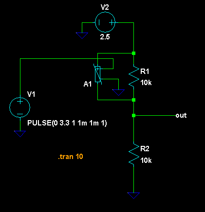

ich möchte den Widerstand R1 (siehe Schaltplan) per uC (3.3V PULSE)
überbrücken. Im Schaltplan habe ich einen Varistor mit separater
Eingangsspannung eingesetzt. Das klappt in der Simulation super aber
Varistoren die man so (in SMD Bauform) verwenden kann gibt es wohl
nicht, oder?
Bei einem NMOS liegt das Problem wohl darin, dass nach dem Schalten die
Source auf 2.5V liegt. Sollte es trotzdem mit einem NMOS für Ugs=1V
funktionieren? Ist es problematisch wenn Drain und Source nach dem
Schalten auf dem selben Potential liegen?
Gibt es Driver-ICs für solche Fälle, die so etwas zu überbrücken?
Danke für Tipps!
Marwi

Wieviel Strom brauchst du denn?
bei wenig Strom tuts ein 74HC4053 (Multiplexer) der dann zwischen den
beiden Potentialen Umschaltet.
Drain und Source liegen nach dem Schalten immer auf dem fast gleichen
Potential.
Maximal 0.25 mA (siehe R2). Also eigentlich brauche ich gar keinen Strom
Das klingt interessant. Aber lese ich das richtig, dass dieser analog
muxer/demuxer mit 80 Ohm bei Vcc-Vee=4.5V leitet? Ich hatte jetzt eher
etwas gesucht, dass mit weniger als 1 Ohm leitet.
Gibt es sowas? Quasi ein Relais  im Formfaktor 1808 oder kleiner.
Danke!

Hallo, bei unter 1 Ohm wirds schwierig, da bleibt in Deinem Fall
wahrscheinlich nur ein P-Kanal Logic-Level FET. Der ist aber dann auch
schon mindestens SOT-223 oder SO-8.
Ich hatte wegen des eventuellen Spannungsabfalls auch einen Umschalter
(Wechsler) empfohlen. Da hat dann der 80 OHM widerstand weniger Einfluß
auf das Ausgangspotential. (Der Ausgang hängt dann einmal am
Spannungsteiler und das andere mal an den 2,5V). Ich gehe nicht davon
aus daß du die Quellimpedanz zwischen 20K und 10K umschalten mußt.

@Anja: Stimmt, die 80 Ohm beeinflussen das Verhalten kaum und so könnte
ich es umsetzen. Vielen Dank!
