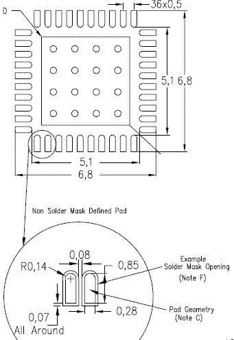

ich beschäftig mich grad mit dem msp430f2274 -RHA.
Weiß vielleicht jemand was die zwei Maße bei der Gehäusezeichnung im
Datenblatt bedeuten (die, die wie durch einen Bruch geteilt sind)?
Sind das Toleranzwerte?
thx

Muss man eigentlich die solder mask bei der Größe des Pads am Layout
berücksichtigen?
Sprich, muss ich die Padgröße um die vorgeschlagene "solder mask-Größe"
erweitern, oder ist das im Datenblatt nur als Tipp gemeint; damit man
sich vorstellen kann wie es nach dem Löten ungefähr mit den Abständen
aussieht?
lg michi

solder mask und pad sind zwei verschiedene Paar Schuhe!
Pad ist Kupfer und wird üblicherweise verzinnt.
Solder Mask ist die Lötstoppmaske, sprich der Lötstopplack über dem
Kupfer.
Und wenn TI meint, die solder mask solle größer sein, als das Pad, hat
das i.d.R. auch einen Sinn... nämlich fertigungstechnische (Verzinnung,
Bestückung, Lötprozess, etc.)
Persönliche Seite #1467140
Der Platinenhersteller kann die Lötstopmaske nicht beliebig exakt auf
dem Kupfer platzieren. Daher lässt man in der Lötstopmaske meist eine
Freistellung um das Pad (genaue Specs beim Hersteller erfragen) - wenn
die Masken nicht 100% korrekt ausgerichtet sind gibt es trotzdem keine
Überlappung.
Das hat den folgenden Hintergrund: Das Package ist auf der Unterseite
vollkommen plan, d.h. wenn an einer Stelle die Lötstopmaske (im Bereich
des Packages) das Kupfer überlappt, dann liegt das Package an dieser
Stelle nicht vollständig auf dem Kupfer auf - und somit auch alle Pins
um diese Stelle. Was das bedeutet ist offensichtlich.
Einige PCB-Fabs machen diese Freistellung standardmäßig als Service -
man muss sich in diesem Fall also keine Gedanken über die Freistellung
machen.

mhh das heißt also, dass das Pad schon in Originalgröße gezeichnet wird
oder?
und habe ich das richtig verstanden dass die solder mask extra
gezeichnet wird, sprich auch extra ausgedruckt werden muss?
@rufus: es ist ein Schulprojekt und da kann ich mir das leider nicht
aussuchen.
lg michi

Hi
>gezeichnet wird,
Kommt auf dein Programm an. Vernünftige Layout-Programme generieren die
Solder-Mask automatisch.
Ja. Ist (sind) eigene Layer.
