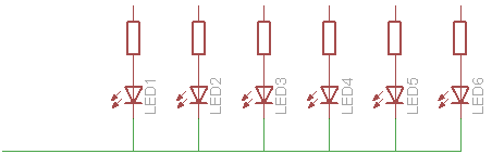

Hallo
Ich möchte 6 Leds mit einem schalter umschalten. Ich hab mal eine
zeichnung gemacht. die 6 punkte sind die leds die dann mit einem
schalter getrennt auf ausgang 1 oder 2 geschalten werden. ich hoffe ihr
versteht mich.

Da gibt es unzählige Möglichkeiten, aber Genaueres können wir erst
sagen, wenn wir wissen, was du wirklich schalten willst, Ströme,
Spannungen, nach Plus oder nach Minus, etc.
Eventuell erlauben dir die treibenden Chips schon eine elegantes
Umschalten ohne zusätzliche Schalter, wenn sie beispielsweise Tristate-
oder Open-Drain/Kollektor-Ausgänge besitzen.

Soll der Schalter eienn Knopf haben um ihn mechanisch betätigen zu
können ?
Dann tut es ein Umschalter 6 x um.
Oder soll durch ein elektrisches Signal gesteuert werden wie bei einem
Relais ?
Dann täte es ein Relais 6 x um, aber vielleicht auch was billigeres.
Spielt der Preis überhaupt eine wesentliche Rolle?
Oder sind andere Dinge, wie eine vorhandene Stromversorgung oder der
bauliche benötigte Platz wichtiger ?
Ich rate mal:
Da hast 6 vorhandene LEDs.
Du möchtest nun stattdessen entweder 6 LEDs odrt oder 6 LEDs woanders
leuchten lassen.
Wie sind denn die derzeitigen LEDs verschaltet, male mal den Schaltplan
des bestehenden auf, mit den vorhandenen Stromversorgungen und der
Belastbarkeit der Steuerleitungen.
Vielleicht tut es ein einfacher Umschalter 1 x um, wenn man denn
wüpsste, was derzeit vorhanden ist, und was gewünscht wird.
OP #1467644
Hi
Bis jetzt sind die Led's mit GND verbunden. Jetzt hab ich so ein
Lauflicht, dass die 6 Led's nacheinander aufleuchten. Ich will aber auch
dass die Led's mit der anderen Funktion alle aufleuchten. deshalb hab
ich mir gedacht, dass man so einen schalter macht, der die Led's
getrennt voneinander zu dem Lauflicht schaltet oder zu der dauerhaften
beleuchtung.
Einen mit der Hand bedienbaren?
Dann tut es ein Schalter mit 6 Umschaltkontakten.
Wie Conrad 709310.
Mit ein paar elektronischen Bauelementen kommt man
mt einem einfachen Einschalter aus, wie 701343.
Du brauchst 12 Dioden, pro LED 2, und nur 1 Schalter:
Lauflichtausgang --|>|--+--|<|--+--o  o-- Versorgungsspannung
                        R     zu den anderen LEDs
                       LED
                      Masse
Man kann es auch anders bauen, z.B. mit ICs wie 74HC02,
aber das erfordert weitere Rahmenbedingungen die du
natürlich nicht mitgeteilt hast, z.B. muss die
Versorgungsspannung passen.
