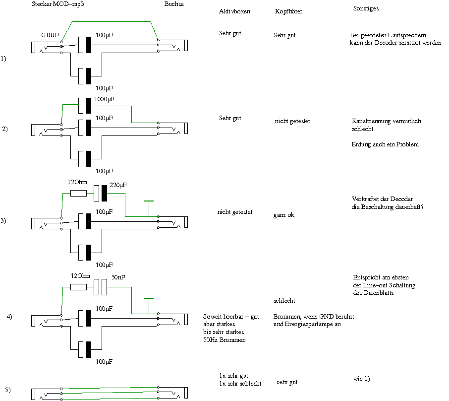

ich verwende die Olimex MP3 Platine mit VS1002 für die mp3 Wiedergabe.
Schaltplan:
http://www.olimex.com/dev/images/mod-mp3-sch.gif
Schließe ich nun einen Kopfhörer an, klingt alles wunderbar. Schließe
ich aber meine PC Aktivboxen (keine Erdung) an, so hört sich die Musik
seltsam verzerrt an und insbesondere Sprachwiedergabe ist kaum hörbar.
Kopfhörer und Aktivboxen laufen an meinem PC (gleicher Frontausgang)
einwandfrei. Auch dass die Boxen zu laut sind ist nicht das Problem.
Was geht hier schief?
Gast #1467179
Helfen könnte auch, die Masse der Aktivboxen nicht an den Groundbuffer,
sondern direkt an Masse anzuschließen. Falls in der Aktivbox nicht
vorhanden, muß noch je ein Elko (10µF oder so) in die Signalleitungen
rein.
Gast #1467181
Vermutlich ist der Ausgang ein Class-D Verstärkerausgang. (PWM
ungefiltert)
Der Kopfhörer integriert das PWM-Signal aufgrund der Induktivität weg.
Die Aktivbox braucht wahrscheinlich ein Steilflankiges Tiefpaßfilter
damit der Eingang nicht übersteuert wird.
OP Persönliche Seite #1471045
Kai Klaas schrieb:
> Wie groß ist der Eingangsimpedanz der Aktivbox? Wie groß ist der
> Widerstand des Kopfhörers?
Ok, ich habe mal nachgesehen:
Aktivboxen: 4 Ohm
Kopfhörer: 32 Ohm
Auf der VLSI Webseite steht, dass der Audio Ausgang für 30 Ohm ausgelegt
ist.
Ich vermute also, dass ich einen Zwischenverstärker benötige?
> rein.
Du meinst so ähnlich wie hier auf Seite 8?
http://www.vlsi.fi/uploads/media/vs10XXan_output_01.pdf
Kann ich dann weiterhin auch einen Kopfhöhrer anschließen?
Gast #1471129
>Aktivboxen: 4 Ohm
Erscheint mir ungewöhnlich für Aktivboxen. Eher 100 Ohm bis 10 kOhm je
nach Hersteller. 4 Ohm ist eher bei Lautsprechern ohne Verstärker im
Gehäuse.
Seite 8 aus PDF ist eher für die Aktivlautsprechergeschichte (geht in
der Ausführung nicht für Kopfhörer). Wenn die Möglichkeit besteht, würde
ich an Deiner Stelle 2 Ausgangsbuchsen vorsehen. Eine für KH und die
andere für die Aktivlautsprecher.
OP Persönliche Seite #1519437
Hm, ja wahrscheinlich ist damit doch eher der Widerstand der verbauten
Lautsprecher gemeint.
> Wenn die Möglichkeit besteht, würde ich an Deiner Stelle 2
Darauf möchte ich lieber verzichten. Außerdem gefällt mir die Sache
nicht, dass der VS1002 beschädigt werden kann, wenn so wie jetzt GBUF
nach außen geführt wird und der durch falsche Benutzung versehentlich
mit Masse verbunden wird.
Am PC kann ich ja auch Line oder Kopfhörer anschließen und sie hören
sich hinreichend gut an.
Bei diversen Schaltplänen mit einem VS10xx habe ich gesehen, dass immer
100µF ohne irgendwelche Widerstände verwendet wurden. Würde dies beides
ermöglichen?
OP Persönliche Seite #1532642
So, ich bin endlich dazu gekommen mal ein paar Tests durch zu führen.
Interessanterweise hatten andere Aktivboxen nicht das Problem mit der
Verzerrung.
Mit den 100µF höre ich keinen Unterschied. Aber GBUF muss ich noch
anders beschalten. Am Besten scheint es mir zu sein einen möglichst
großen Kondensator (>= 1000µF) Richtung Masse zu schalten. Jedoch würde
dass beim Aufladen wie ein Kurzschluss wirken. Aber würde das mit einem
kleinen Widerstand (zb 15 Ohm) zur Strombegrenzung ohne Schäden
funktionieren?
