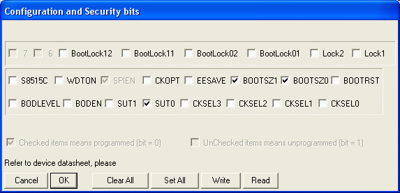

Nur mal so am Rande, kann auch sein ich habe es überlesen, dein Reset
geht hoffentlich nach dem proggen auf 5V?? Sonst geht da garnichts.
MFG Uwe

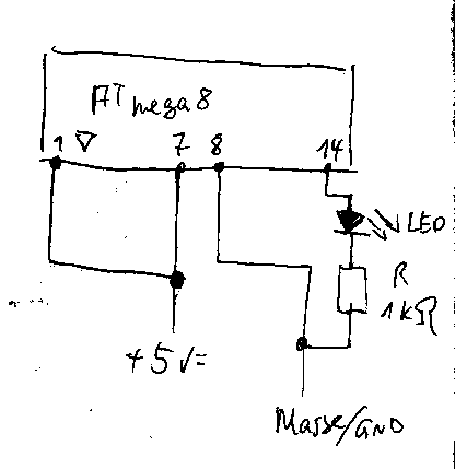

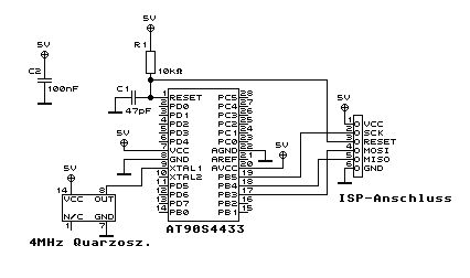

von Micha (Gast)
1.Keine Panik,
2.meistens findet sich der Fehler bei der Hardware.
Überprüfe deshalb nochmals deinen Schaltungsaufbau, evtl. kleine
Skizze dazu mitschicken. Arbeitspunkte wie: Versorgungsspannung
korrekt gemessen, Lötstellen okay bzw. Verbindungen von
Pin-Widerstand-LED etc. sind zu überprüfen/durchzumessen. Hast du
die Polung (LED etc.) korrekt beachtet ?
3.Dann Software:
Mit was hast du den ATmega8 programmiert. Bzw. klappt das wirklich mit
dem verifizieren deines Programms ? Nutzt du PonyProg, dann ein-
fach mal ein neues Fenster aufmachen und lesen lassen ? Soweit okay?
Programm mit korrigierter *.inc für ATmega8 sieht gut aus, lt.
Ingo funzt das erste auch. Lass das mit dem Stack weg, brauchste
nicht.
4.Wie betreibst du den programmierten Atmega8? Quarz-Oszillator?
welche Pins hast du womit verbunden?
Schließlich
5.Nimm dir einen Moment Zeit, geh nochmal alles durch. Falls
das immer noch nicht funktioniert schreib bitte die Doku zu
deinem check hier herein. Also WAS du WOMIT gemacht hast.
Anhand einer kleinen Skizze / Verschaltungsplan muss das doch
möglich sein, dir zu helfen. Nur Mut
und viel Erfolg,
Micha
von Micha (Gast)
Ergänzung zu Punkt 3.: Bei deinem letzten Dateianhang hast du die
Ausgänge auf 1 gestellt, oben sagtest du, du hast die Pins an Vcc
gehängt -> geht so nicht, deshalb nachprüfen, was du jetzt verwendest.
WEIL: Entweder 0 ausgeben und gegen Vcc, oder
1 ausgeben und gegen Masse. Ansonsten leuchtet nischt.
So long,
Micha

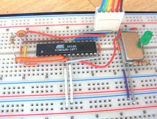

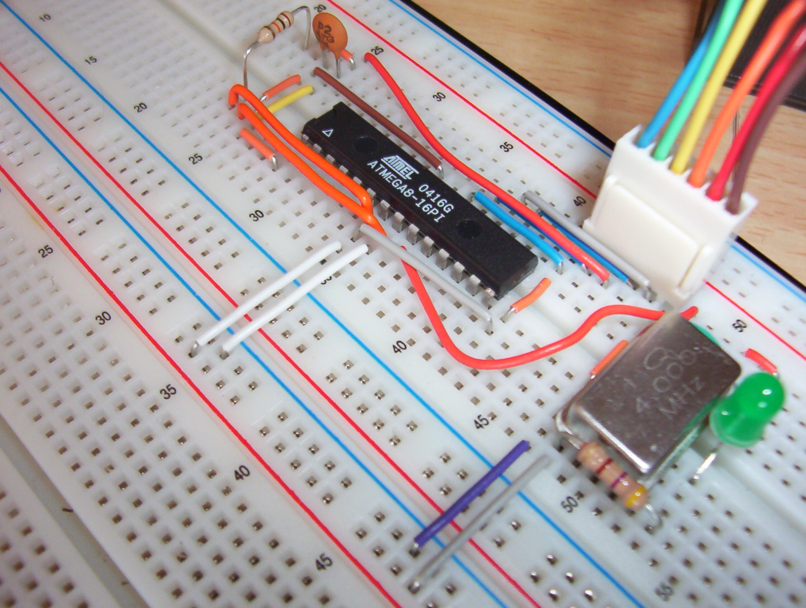

von R. Hartmann (Gast)
1. OK
2. Foto des Aufbaus ist im Anhang mitgeschickt. Die LED unter dem Quarz
ist nur eine Kontroll-LED, die mir Auskunft gibt, ob der Stromkreis in
Betrieb ist.
Die LED am Ausgang des µC ist nicht vorhanden, da ich in letzter Zeit
die Spannung nur noch mit Messgerät gemessen habe, welches durchaus
korrekt von mir verwendet wurde ;-).
Lötstellen gibt es nicht zu prüfen, weil ich auf einen Breadboard
arbeite (siehe Anhang). Mein ISP funktioniert, da ich immerhin Kontakt
mit meinem ATMega aufnehmen kann!
3. Den Assembler-Code habe ich im AVR Studio von Atmel geschrieben. Mir
ist bekannt, das eine 1 am Pin VCC signalisiert und eine 0 Masse
beschreibt. Dementsprechend habe ich auch mein Messgerät verwendet, je
nachdem in welcher Richtung der Strom floss!

4. Verwende einen Quarz-Oszillator mit 4 Mhz (siehe Anhang). Die
Einstellungen, damit er mit dem Quarz läuft, habe ich mit PonyProg
vorgenommen. Die Pins sind angesteckt, wie der Schaltplan vorschreibt
(siehe dazu Anhang mit Schaltplan).
...und der schaltplan für die grundschaltung

Dabei LED oder sowas für Quarzoszillator weg (, nur beim
Oszillator! 5V an 14, XTAL1 an 8, GND an 7)
und natürlich die Pins für deine LED (korrekt verpolt)
über Wiederstand mit Gnd bzw Vcc (deine Wahl) verbinden.
Also: Pin 14 und Pin 15 jeweils mit R und LED an GNDbzw.5V
anschließen

von Peter (Gast)
@R. Hartmann
Du hast an dem Wiederstand für den Reset die +5V nicht angeschlossen.
doch, eigentlich hängen schon mit einem widerstand dazwischen 5V dran!
schau mal in den anhang, dort hab ich jetzt ein detaillierteres foto
gepackt!

von Thomas (Gast)
Moin! Muss mich jetzt auch mal beteiligen.
1.Hast du den ISP-Stecker mal abgezogen? Nicht das deine Schnittstelle
ne Macke hat und einen Dauerreset macht.
2.Kann das sein das der Vorwiderstand der LED am Oszillator mal kurz
mit einer blanken Stelle ans Gehäuse vom Oszill. gekommen ist. Das
Gehäuse ist glaub ich "gegrounded". Dadurch kurzschluß und Oszillator
defekt!
MFG Thomas

@thomas: ja, ich glaube, der ist schon mal gegen gekommen, weil
urplötzlich einmal meine led ausgegangen ist, was darauf hindeutet,
dass ein kurzschluss aufgetreten ist (der ic im versorgungsschaltkreis
ist ja kurzschlusssicher).
wusste aber die, dass es daran liegt, dass das gehäuse vom quarz
geerdet ist.
--> ich baue die neue schaltung mal ohne quarz auf und stelle die fuses
wieder auf den internen oszillator um - müsste ja auch gehen!? habe dann
zwar nur 1mhz, aber hauptsache, es funktioniert ;-)

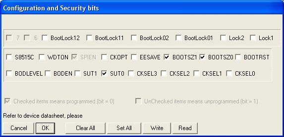

äh stopp!
ich habe laut anweisungen anderer folgende checkboxen aktiviert:
sut0, cksel1, cksel2, cksel3
...und bevor ich jetzt was umstelle und womöglich kaputt mache, frage
ich jetzt: sind diese einstellungen für den internen quarz von mir oder
von deep throat richtig?!?!?
von thkais (Gast)
Die Fuse-Bits sind - mit Ponyprog - so richtig.
Wenn der Oszillator nicht richtig eingestellt wäre, würde Ponyprog den
Controller nicht programmieren.
Das angehängte .Hex sollte auf allen Ports das Bitmuster "10101010"
ausgeben, also immer abwechselnd Masse und +5V, probier das mal - ich
habs eben mit einem "frischen" Mega-8 getestet. Wenn das nicht
funktioniert, ist irgendetwas anderes faul.
von deep throat (Gast)
Hier das Zitat von Scott-Falk Hühn: AVR-Programmierung mit PonyProg,
Abschnitt: Fuse-Bits (ganz am Ende) ATMega8 mit Quarzoszillator
[http://s-huehn.de/elektronik/avr-prog/avr-prog.htm]
[] Wie auch immer, an dieser Stelle sollte man unbedingt als erstes
auf "Read" drücken, damit man wirklich den aktuellen Zustand der
Fuses
angezeigt bekommt und das sieht bei einem jungfräulichen ATmega8L so
aus:
| Configuration and Security Bits                                    |
| _7 _6 _BootLock12 _BootLock11 _BootLock02 _BootLock01 _Lock2 _Lock1|
| _RSTDISBL _WDTON xSPIEN _CKOPT _EESAVE xBOOTSZ1 xBOOTSZ2 _BOOTRST  |
| _BODLEVEL _BODEN _SUT1  xSUT0  xCKSEL3 xCKSEL2  xCKSEL1  _CKSEL0   |
Im ersten Moment mag es etwas konfus klingen, aber: Ein Haken bedeutet
hier: das Fuse-Bit ist programmiert und das entspricht einer logischen
"0". Da dies immer wieder zu Missverständnissen geführt hat, liefert
PonyProg seit der Version 2.06c eine kleine Hilfezeile mit, die im
unteren Teil des Fensters zu sehen ist. Es gilt also:
_ = Fuse nicht programmiert = logisch "1"
x = Fuse programmiert       = logisch "0"
Die Datenblätter von Atmel verwenden immer die logischen Werte der
Fuse- Bits und man sollte immer das Datenblatt zum verwendeten
Controller bereithalten, wenn man Fuse-Bits ändern möchte. Das
Datenblatt des ATmega8L verrät uns nun die Bedeutung der
programmierten Fuses:
BOOTSZ1 und BOOTSZ0 (Zustand=00):
Bootloader-Größe=1024 Words, Startadresse 0xC00 (Tabelle 82 des
Datenblattes, wird im folgenden Test nicht weiter berücksichtigt und
auch nicht verändert)
SUT1 und SUT0 (Zustand=10):
Start-up Time 65ms nach Reset, Einstellung für internen Oszillator und
langsam ansteigende Betriebsspannung (Tabelle 9 und 10 des
Datenblattes)
CKSEL3-CKSEL0 (Zustand=0001):
Interner Taktoszillator 1MHz (Tabelle 9 und 10 des Datenblattes)
Achtung: PORTB...
ldi r16, 0xFF
out DDRB, r16           ; PB7..PB0 als Datenausgang
ldi r16, 0b00000000
out PORTB, r16          ; PB7..PB0 auf Low
Die Konfiguration "sut0, cksel1, cksel2, cksel3" heisst
"Interne Taktoszillator 1MHz" aktiv, damit
gibt "Alternative Port Function" PB6 und PB7 als Datenausgang
frei!!!

Dann: Oszillator-Draht wieder dran und xCKSEL0 konfigurieren.
Eine Konfiguation mit externem Oszillator sieht dann so aus:
CKSEL3-CKSEL0 (Zustand=0000):
Externer Taktoszillator an PB6 Pin-9 (XTAL1/TOSC1) (siehe: Table 2)
| _BODLEVEL _BODEN _SUT1  xSUT0  xCKSEL3 xCKSEL2  xCKSEL1  xCKSEL0   |
Table 2. Device Clocking Options Select(1)
Device Clocking Option                  CKSEL3..0
External Crystal/Ceramic Resonator      1111 - 1010
External Low-frequency Crystal          1001
External RC Oscillator                  1000 - 0101
Calibrated Internal RC Oscillator       0100 - 0001   <-von hier
External Clock                          0000          <-nach hier
Note:
1. For all fuses "1" means unprogrammed while "0" means
programmed.
