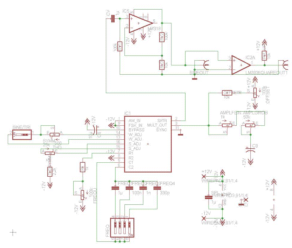

bräuchte Hilfe bei meinem Funktionsgenerator, den ich vor einer Wochen
entwickelt habe!
Der Funktionsgenrator wurde mit einem XR2206- Baustein realisiert. Nun
habe ich die gefertigte Platine ordnungsgemäß aufgebaut und ausgetestet.
Bei dem Funktionstest trat jedoch eine Problem auf. Der XR2206- Baustein
zieht zu viel Strom (90mA). Der LM393 und der LM318 ziehen zusammen ca.
20mA. In der Schaltung im Anhang ist der LM318 eigentlich ein LM358 oder
so. Hab nur nach einem gleichen Gehäuse gesucht, weil ich zu faul zum
Selbstzeichnen war (Pinbelegung nach LM318).
Vor einer Woche habe ich eine Beispielschaltung aus einem Datenblatt des
XR2206 aufgebaut, welche einwandfrei funktionierte. Daraufhin habe ich
die Beispielschaltung erweitert und eine Platine fertigen lassen.
mfg Gabriel

Der XR2206 zieht einfach zu viel Strom und ich wollte jetzt von euch
wissen, ob das vielleicht an meiner Schaltung liegen könnte!

Gast #1468391
Wieso schliesst du SYNC an Masse an? Lass den Pin offen
oder häng einen Pullup dran. Dann bekommst du dort
ein schönes Rechteck raus. Und wieso hängt der Ausgang
vom LM318 in der Luft?
OP #1468973
den SNYC Ausgang brauche ich nicht. Dafür verwende ich den LM393. Bin
auch gestern daraufgekommen, dass der SYNC Ausgang offen bleiben muss.
Der Ausgang des LM 318 hängt in der Luft weil ich einfach ein anderes
Device mit gleicher Pinanzahl und gleichem Gehäuse genommen habe. War zu
faul zum Neuzeichnen! Deswegen hängt der Ausgang in der Luft.
Das mit Pin 8 hab ich komplett übersehen! Muss dort nen 1k Widerstand
dranhängen.
Danke!
OP #1468983
Kai Klaas schrieb:
> Also irgendwie weicht dein Entwurf ganz erheblich von den
> Datenblattempfehlungen ab. Kann das sein?
> Kai Klaas
Kann schon sein, dass mit dem SYNC Ausgang hat sich bereits geregelt. An
den Pin 8 muss ich noch nen 1k Widerstand ranhängen.
