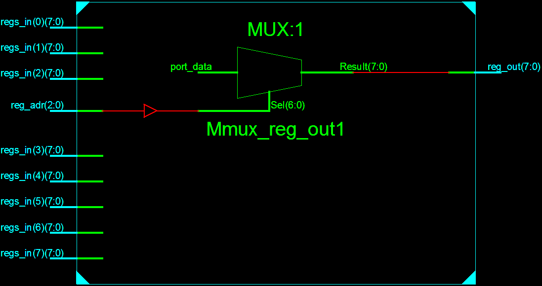

Hallo!
Ich habe einen einfachen Mux gebastelt, der mir 8 8bit std_logic_vector
auf einen muxt:
library IEEE;
use IEEE.STD_LOGIC_1164.ALL;
use IEEE.NUMERIC_STD.ALL;
package MY_PKG is
type SLV_ARRAY is array (7 downto 0) of STD_LOGIC_VECTOR (7 downto 0);
end MY_PKG;
library IEEE;
use WORK.MY_PKG.ALL;
entity my_mux is
Port
    regs_in : in  SLV_ARRAY;
    reg_out : out  STD_LOGIC_VECTOR (7 downto 0);
    reg_adr : in STD_LOGIC_VECTOR (2 downto 0)
22
23
end my_mux;
24
25
architecture Behavioral of my_mux is
26
27
begin
28
29
reg_out <= regs_in(to_integer(unsigned(reg_adr)));
30
31
end Behavioral;

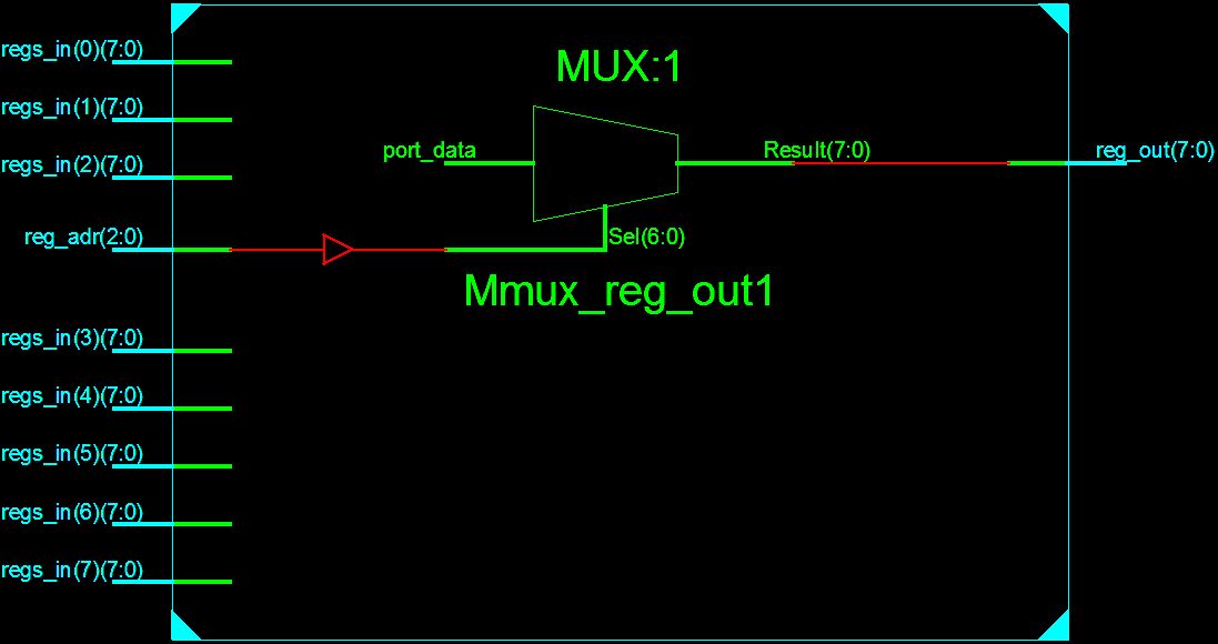

"View Technology Schematic" zeigt mir ein ziemliches Wollknäuel- scheint
also zu funktionieren.
"View RTL Schematic" zeigt jedoch nur einen "Mux- Baustein" an
regs_in(0), reg_adr und reg_out. Die anderen regs_in sind
unbeschaltet...
Wieder ein Bug oder habe ich mich mal wieder verprogrammiert?
Danke!
