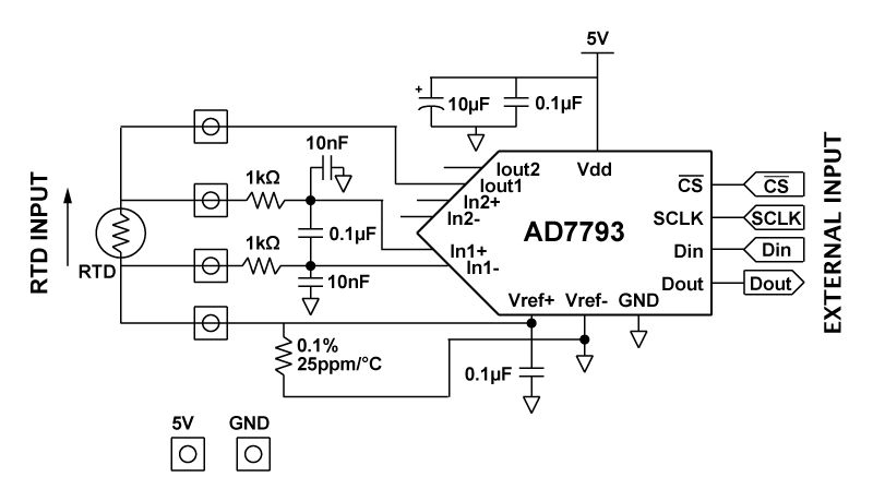

ich haben den oben gennanten Code verwendet, krieg es aber ums verrecken
nicht gebacken das er einigermaßen nachvollziehbare Werte anzeigt.
Aktuell wechselt er willkürlich von 0 und 65535 hin und her.
Verdrahtet ist das ganze wie im Bild zu sehen. Controller ist ein
Atmega8 mit Standardgrunbechaltung.
Hat jemand einen Idee wo der Fehler liegt, bin leider noch Anfänger!

Hi !
Du schreibst du hast einen 7793 eingesetzt und deine Werte liegen
zwischen 0x0000 und 0xFFFF. Der 7793 hat aber kein 16Bit register
sondern ein 24Bit Register. Also 0xFFFFFF = 16.777.216. Also ist die
Frage:
1) liest due vielicht nur die 16 der 24 Bits  aus?
2) Wenn du 24Bits ausliest aber im untersten berecht mist, könnte es
dann sein das dein ADC die Werte nicht erfassen kann da er (überlegt)
Spannungen nur Messen kann die Größer als 0,5V sind.
3) für welchen MODE hast du dich endschieden. Wenn du sehr schnell
Messen must ist der ADC nicht die Optimale wahl. Ich habe gute
erfahrungen bei eriner Messzeit von ca 120ms gemacht. Bei Temperaturn
änmdern sich normalerweise nicht so schnell ;)
4) Funktiniert den die Kommunikation? Kannst du die beschriebenen
Register wieder auslesen ?
5) Gibst du den Strom auch auf dem Richtigen Ausgang ? (Mit Multimeter
die Spannung am RTD Prüfen)
Oh ich habe gerade erst deinen Code gesehen. Versuch dochmal alle 24
Bits ab zu holen ;)

Fehler von mir, ich verwende natürlich den AD7792.
Daher auch nur 16Bit.
Geschwindigkeit liegt bei t(settle) = 120ms, müsste also passen.
Ausgang der Stromquelle habe ich mit dem IO-Register auf 210uA auf IEXC1
to Pin iout1 gestellt. Den RTD hab ich mal mit einem poti simuliert das
auf 200 Ohm steht. Dadurch müsste ich einen Spannungsabfall von 0,042V

Habs endlich zum Laufen gebracht. Du hattest recht mit dem Takt. Ich
hatte einfach eine Leitung falsch gesetzt.
Aktuell hab ich aber noch ein Problem was er misst. Ich hab als
Temperaturwiderstand aktuell einen Festwiderstand von 1k dran. Eine
kleine Routine rechnet mir laut Datenblatt (siehe Seite 24) den
gelieferten Code erst in die Eingangsspannung um und anschließend durch
den Strom von 210µA, das ergibt dann den Widerstandswert.
Bei 1k wird aber nur 554 Ohm angezeigt. Also mehr oder weniger genau die
Hälfte. An was kann das liegen?
Gain habe ich auf 8 geändert da ADC Input Spannung bei rund 210mV liegt.
OP
MM Spanntan hatte ich gesagt du hast nicht 210µA sonndern 420µA drauf
gegeben :) aber dann wüde deine Messung ja nicht stimmen.
Ich würde erstmal Andere Wiederstände messen  500Ohm 2k 4k ... damit
könntest du dann schonmal sagen ob es ein Offset Fehler oder ein
Fachktor Fehler ist.
Welche Formel hast du den genommen?
Habe gerade mal ins DB geschaut, und da stehen immerhin 2 ! Du must da
bachten on du Unipolar/Bipolar Messen möchtest. Wenn du keine Negativen
Spannungen erwartet würde ich immer UNI vorziehen! Mal davon abgesehen
das du ein Bit mehr auflösung hast must du keine Fallunterscheidung im
µC machen.
LG Bergie
