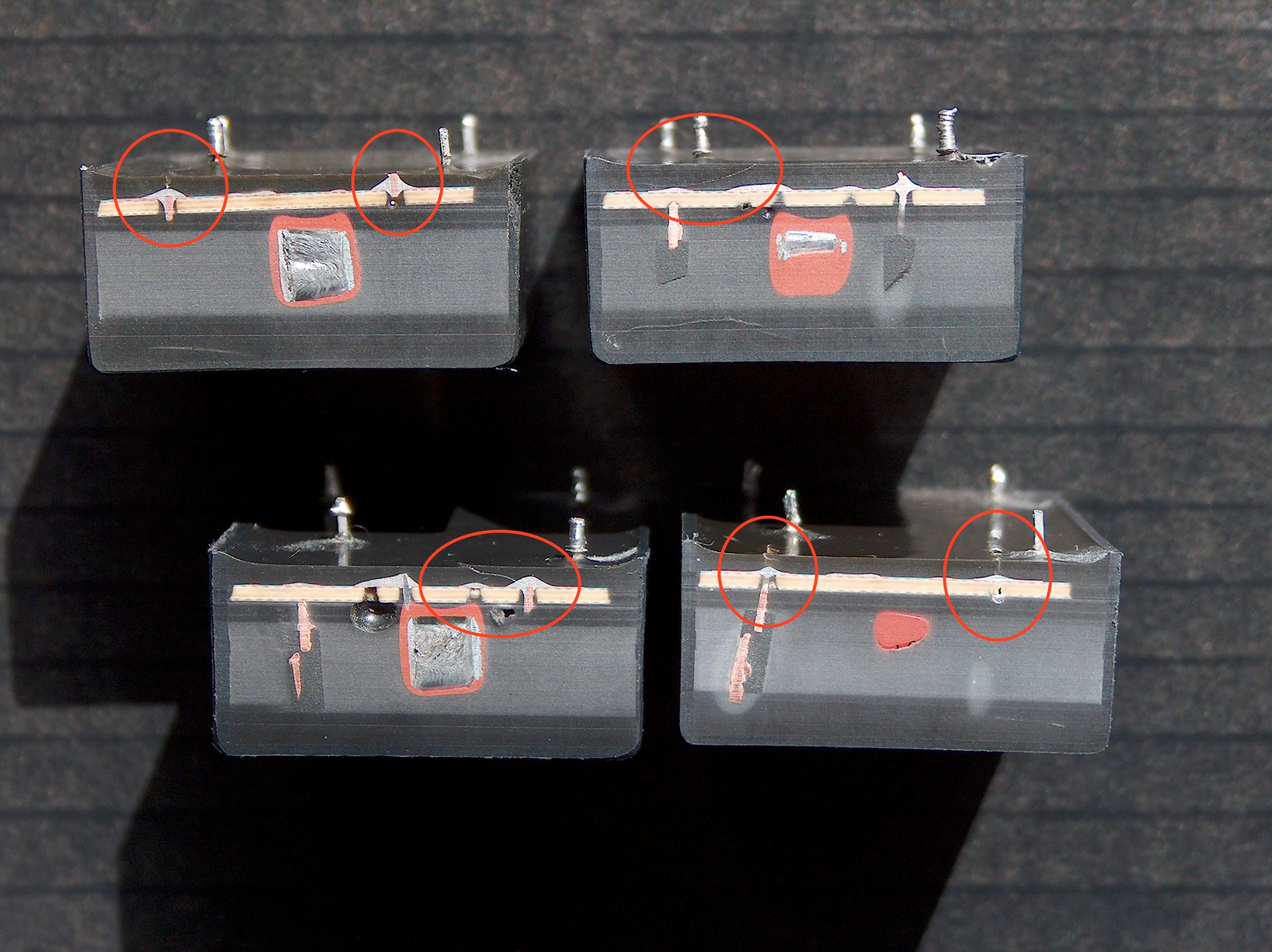

3.) Machen Maßnamen wie Verguss Sinn, speziell in Hinblick auf das
Funkmodul?

wenn keine sonderlichen enforderunegn an die optik bestehen ist
vergießen mit harz immer einegute methode vor feuchtigkeit zu schützen
ebenso bauteile wählen die weniger tempempfindlich sind
also keine elkos und solche scherze ^^
Da kann es gut sein, dass du noch Lehrgeld zahlen mußt.
Mach ein dichtes Gehäuse drumrum. Das ist beherrschbar.
