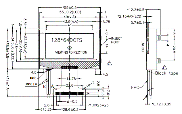

hab ein 128x64 LCD gekauft und an dem Display ist ein FFC Kabel dran,
das am Ende 24Pins mit einem Pitch von 1mm hat.
Das besondere daran ist, dass zwischen den Pins Schlitze im FFC sind und
die Kontakte sind auf der Vor- und Rückseite verzinnt.
Ich hab ein (leider relativ schlechtes) Bild diesem Beitrag angehängt.
Hoffe, man kann das erkennen.
Ich vermute, dass der Kontakt dafür gedacht ist, um auf Kontaktflächen
einer Platine geschweißt zu werden.
Kennt jemand Stecker hierfür?
Vielen Dank für Hilfe!
Grüße,
Das kann man eigentlich relativ gut löten: Auf die Pads der Platine
etwas Lötzinn, dann am besten noch etwas Flussmittel drauf und dann die
Kontakte vom Display einfach mit dem Lötkolben in das Lötzinn drücken,
das bereits auf den Pads ist.
