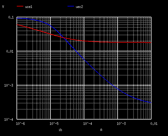

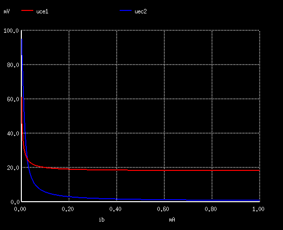

Gast #1470908
@Tinky Winky:
Ich hab's mal simuliert. Den Kondensator, den Verstärker und den
Basiswiderstand habe ich weggelassen und dafür die Basis an eine
Stromquelle geschaltet.
Der Transistor ist ein BC847C, der Kollektor- bzw. Emitterwiderstand
5kΩ, die Eingangsspannung (in deinem Bild mit DC gekennzeichnet) 100mV
und der Basisstrom im 0..1mA bzw. 1..10mA. Die rote Linie zeigt Uce im
Normal-, die blaue Uec im Inversbetrieb.
Damit man die kleinen Spannungen besser ablesen kann, habe ich noch ein
logarithmisches Diagramm mit erweitertem Basisstrombereich angehängt. Am
rechten Ende dieses Diagramms liegt zwischen den beiden Spannungswerten
immerhin schon ein Faktor von 60.
Die Sättigungsspannung im Inversbetrieb ist also tatsächlich deutlich
kleiner.

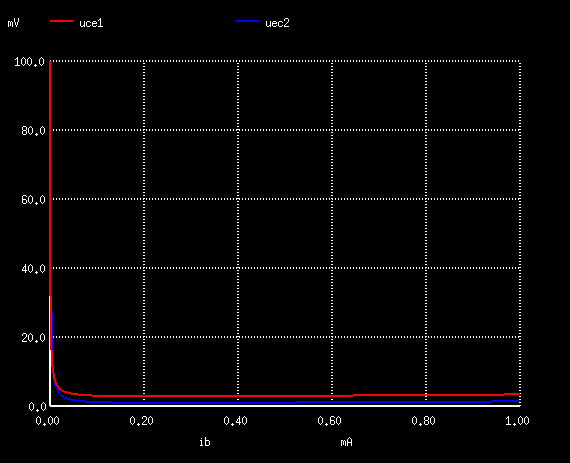

Gast #1472354
Erst noch eine Korrektur der an meinen letzten Beitrag angehängten Simu-
lationsdiagramme: Der dort verwendete Transistor war nicht der BC847C,
sondern der Defaulttransistor von Spice, der deutlich andere Parameter
hat. Es gab ein Problem beim Einlesen des Transistormodells, und ich
hatte die Fehlermeldung nicht beachtet :-/
Im Anhang sind die Diagramme mit dem "richtigen" BC847C. Das Transistor-
modell ist von NXP:
  http://www.nxp.com/models/spicespar/data/BC847C.html
> Mit welchem Programm simulierst du?
> LTSpice?
Nein, ngspice.

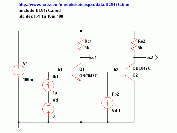

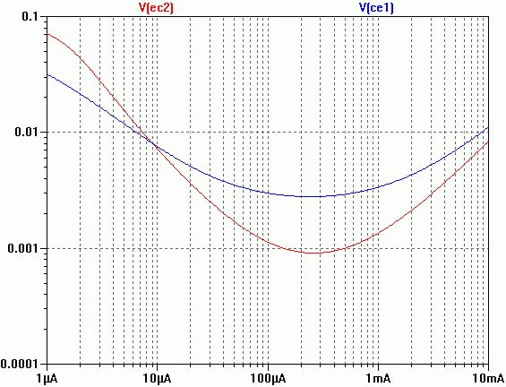

View -> SPICE Netlist
So sieht die Netzliste für LTspice aus.
Die könnte man als name.cir speichern und dann direkt mit LTspice
ausführen.
* Inversbetrieb
Q1 ce1 b1 0 0 QBC847C
Q2 0 b2 ec2 0 QBC847C
Rc1 N001 ce1 5k
Re2 N001 ec2 5k
Ib1 N002 b1 1µ
V1 N001 0 100m
Vd 0 N002 0
Fb2 0 b2 Vd 1
.dc dec Ib1 1u 10m 100
.include BC847C.mod
.end
Ein Schaltplan ist natürlich übersichtlicher.
Siehe Anhang ".asc".
In der .plt Datei befinden sich die Ploteinstellungen.

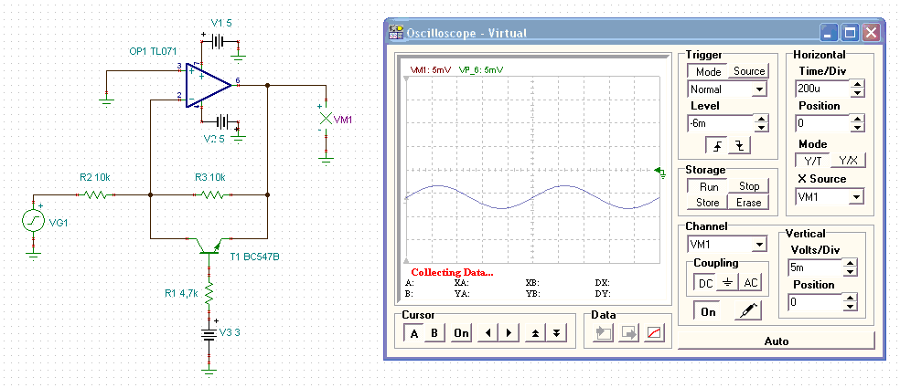

Gast #1473359
Hallo Tinky Winky,
>Kann jemand etwas dazu beisteuern?
Ich bringe hier mal eine konkrete Schaltung mit einem invers betriebenen
NPN-Transistor. Es handelt sich um einen Sinus-Burst-Generator aus den
80igern. Der invers geschaltete Transistor wird verwendet, um in einem
invertierenden Verstärker den Gegenkopplungswiderstand periodisch kurz
zu schließen. Am Eingang der Schaltung wird ein Sinus mit einer
Amplitude von 2V eingekoppelt, stammend aus einem XR2206.
Wie eine Simulation mit TINA zeigt, bricht das Ausgangssignal auf rund
3mV zusammen. Dies entspricht einem Widerstand der
Kollektor-Emitter-Strecke von rund 15 Ohm. Nicht schlecht im Vergleich
zu einem CD4066, der rund 120 Ohm hat, oder?
Jetzt kommt das Merkwürdige: Wenn ich den BC547 nicht invers schalte,
ändert sich an dem Widerstand der Kollektor-Emitter-Strecke gar nichts,
es entsteht lediglich zusätzlich ein unerwünschter Offset von rund -6mV!
Vielleicht mag das ja jemand mal mit LTspice gegenrechnen?
