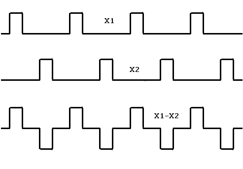

Was willst du denn damit machen?
Hast du das Signal so auf dem Oszi gesehen? So rein gefühlsmäßig würde
ich sagen, dass es eh schon vielmehr Sinus als Rechteck ist.
Sonst natürlich filtern und kühlen. ;-) Einfacher Tiefpass bewirkt schon
wunder. Oder das Signal gleich besser erzeugen. ;-)

Das ist doch ein Rechteck mit Tastlücke? Wird oft bei
Netzspannungswandlern gemacht. Für eine induktive Last kommt das einem
Sinus schon sehr nahe, weil die Induktivität für die Harmonischen eine
größere Impedanz bedeutet als für die Grundschwingung und sie deshalb
hauptsächlich Srom von der Grundwelle fließen läßt.
Um das zu filtern, brauchst du wahrscheinlich eine zusätzliche
Längsimpedanz (Induktivität), weil sonst die steilen Flanken mit ihren
großen Ladeströmen die Filterkondensatoren killen.
Kai Klaas

Worum geht es eigentlich? Ist das Bild ein Spannungs- oder Stromverlauf?
Möchtest Du das Signal auf der Leistungsseite oder der Messseite
filtern?
Wenn Leistung:
Das eigentliche Spannungssignal (kämme vermutlich von einer Halbbrücke)
kann man nur sinnvoll durch einen LC-Tiefpass schieben.
Wenn Messseite:
Analoger Tiefpass mit Operationsverstärker zur Weiterverarbeitung.
Gast #1470725
>filtern?
Das ist natürlich der Spannungsverlauf.
>Wenn Leistung:
Das Signal kommt von einer Vollbrücke die mit 560V DC gespeist wird.
Suche jetzt eine Topologie für ein entsprechendes Filter,
Dimensionierung und einen Lieferanten für solche kräftigen und
hochbelastbaren Bauteile.
Das Filter könnte z.B. ein Bandpass, ein Tiefpass oder eine Mischform
aus beidem sein. Es würde durchaus schon reichen, die dritte Oberwelle
(300kHz) um 60dB zu dämpfen.

Gast #1470793
probier mal ein PI-Filter so ab 6.ter Ordnung.
Kann man leicht mit LTSpice simulieren. Die Spannungsquelle ist mit 2 in
Serie geschalteten Rechteckgeneratoren zu machen.
Und dann noch ein paar Serienkreise mit rein, die saugen die 3, 5 und 7
Oberwelle weg.

#1470926
@  Tinky Winky (Gast)
>Habe eine Art Rechtecksignal wie im Bild gezeigt. Sind etwa 100kHz, 600V
>Spitze-Spitze, paar Ampere also richtig Leistung. Wie kann ich das so
>filtern, das nur noch ein sauberer Sinus übrigbleibt?
Bandpass aus LC-Filtern. Dank der 100kHz geht das "leicht", man braucht
nur kleine Induktivitäten. Die aber bitte schön kapazitätsarm gewicklet.
MFG
Falk
Gast #1471021
Und die bei den "paar Ampere", die Tinky Winky fließen lassen will, noch
nicht in die Sättigung gehen.
Kai Klaas
