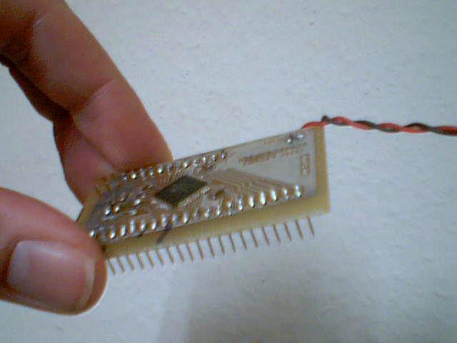

Habe mir in Eagle ein (minimalistisches) Breakoutboard gemacht damit ich
auf dem Breadboard
experimentieren kann (falls jemand Interesse hat, würde ich das Layout
posten).

Ich bin aber gerade dabei die Platine für die Version mit dem XMega zu
layouten.
Wenn du noch etwas wartest kann ich Dir die schicken.
Andreas
