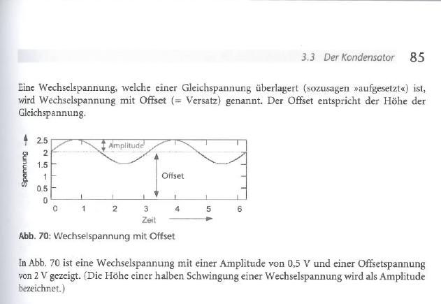

Bin Azubi zum Elektroniker für Geräte und Systeme und gerade am lernen.
In einem Buch bin ich jetzt über einen Abschnitt gestolpert, den ich
beim besten Wille nicht verstehe. Ich habe ihn als Anhang eingefügt.
Das mit der Überlagerung verstehe ich ja vielleicht noch ansatzweise,
aber was ein Offset ist und warum die Wechselspannung in dem Bild noch
eine Wechselspannung sein soll (und keine pulsierende Gleichspannung, da
sie ja irgendwie ihre Polarität nicht mehr ändern sondern nur noch im
positiven Bereich um die 2V schwingt) kapier ich echt nicht. Leider hab
ich im Internet absolut keine Information darüber gefunden. Sobald man
Offsetspannung sucht, bekommt man nur Ergebnisse in Zusammenhang mit
Operationsverstärkern (und da hab ich schon gleich gar keine Ahnung was
das ist).
Wäre nett wenn mir das jemand (möglichst einfach ;-)) erklären könnte.
Vielen Dank!

Die Spannungen überlagern sich einfach. Das ist wie bei der einfachen
arithmetischen Addition, der Offset ist die 'gedachte' Nulllinie um die
sich die Wechselspannnung bewegt.

Wenn du in diesem Schaubild alles gleich lässt, und nur die 0 an der
Y-Achse dort hin malst, wo jetzt 2.0 steht, ist das dann immer noch eine
pulsierende Gleichspannung oder ist das dann eine Wechselspannung? Wie
kann eine Spannung ihren Charakter verändern, nur indem man die
Achsbeschriftung ändert?
Im geposteten Diagram wurde die 0-Linie an eine bestimmte Linie gelegt.
Bezogen auf diese Linie handelt es sich um eine Wechselspannung, die
0.5V Amplitude aufweist, deren lokale 0-Linie (also die Linie um die die
Wechselspannung jeweils nach oben oder unten abweicht) aber um 2V
gegenüber der Diagramm-0-Linie verschoben ist.

In dem Beispiel ist der Offset so groß, dass die negativen Werte gar
nicht mehr erreicht werden. Und das entspricht auch einer pulsierender
Gleichspannung.
Wäre der Offset kleiner, so dass der Sinus noch die "Y=0"-Achse queren
und die negativen Werte noch erreicht würden, müsste man sprachlich das
ganze aufwendiger beschreiben. Deshalb der Begriff von Offset, universal
für alle Fälle.

Stell Dir vor, Du hast eine Gleichspannung 2V und überlagerst das mit
einer Wechselspannung 1V (Spitze-Spitze) dann erhälst Du das Bild.
Einfach addieren.

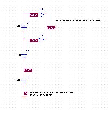

Ich kann auch 2 Batterien in Serie schalten
    A                    B                       C
(links eine Batterie, rechts eine Batterie, der Plus-Pol von der linken
ist mit dem Minus-Pol von der rechten verbunden.
Sage ich nun, mein 0-Potential liegt ganz links am Punkt A (am minus Pol
der linken Batterie), dann haben sowohl Punkt B als auch Punkt C dazu
eine positives Potential. Umgangssprachlich: An B messe ich eine
positive Spannung, an C messe ich eine positive Spannung.
Vereinbare ich für mich, dass 0 am Punkt B liegen soll, dann hat A
plötzlich negative Spannung in Bezug auf B und C hat positive Spannung
*in Bezug auf B'.
Ich kann aber auch mein 0 Potential nach C legen, wenn ich will. Dann
stelle ich fest, sowohl an A als auch an B ist negative Spannung *in
Bezug auf C*
Ob positiv oder negativ hängt immer davon ab, was ich als 0-Punkt
vereinbare. Und den kann ich legen wie ich will, solange sich nur alle
in der Schaltung darüber einig sind, was denn nun 0 sein soll.
Zurück zu deinem Diagram.
Klar kann man die Sichtweise haben:
Da gibt es eine Gleichspannung von 2V. Deren negatives Potential nenne
ich 0. Bezogen auf dieses 0 gibt es dann noch eine Wechselpsannung, die
2V Offset hat und eine Amplitude von 0.5V
Das ist eine Sichtweise.
Ich kann aber mit gleichem Recht auch sagen (ich lege meinen 0-Punkt auf
die Mittellinie der Wechselspannung)
Ich habe da eine Wechselspannung mit 0.5V Amplitude. Bezogen auf 0
dieser Wechselpsannung gibt es noch eine negative Gleichspannung mit 2V
Offset (Das negative Potential der Gleichspannung befindet sich also bei
-2)
Welche Sichtweise ist die Richtige?

Wie schon HildeK (eigentlich beinahe perfekt) erläutert hat, liegt das
Problem in der "ungenauen" Sprache. So ist deine Definition insofern als
falsch zu betrachten, wenn du z.B. eine Wechselspannung von 1Vpp mit
einer Gleichspannung von z.B. 0,5V überlagerst. D.h. 1,5V im Plus und
0,5V im Minus.Erst ab einem Gleichspannungsanteil von 1V stimmt deine
Aussage wieder (+und-).
