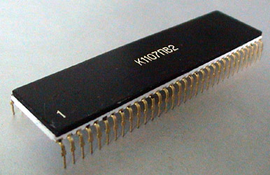

@Wolle:
war das für mich, weil ich nicht mehr genau weiss, wie das mit dem
AD562 war?
wenn ja, ich habe einen AD562, keinen AD560x...
Der AD562 ist soo alt, ich habe den bei www.Analog.com auch nicht mehr
gefunden. Gibt man in der Suche "AD562" ein, landet man automatisch
bei den von Dir geposteten link. Ist übrigens ein russisches teil (K
594 ПA1), was ich da liegen habe(in OVP), das aber nur am Rande.
Axel
Gast #108818
Ja, fand ich ja auch nett!! Sehr sogar. ich werde mal beim Russen
googlen, ob ich da ein Datenblatt find oder auffa Arbeit nochmal in ein
altes Datenbuch von Analog Dev. nachschlagen, dann kann ich mehr dazu
sagen.
Viele Grüße
Axel Rühl
Gast #108823
@Ingo
jahaa, so ein Teil hab ich auch noch...
die oben erwähnten (konnt' ich mir ja fast denken, das die
kyrillischen Buchstaben nicht korrekt angezeigt werden)ist ein
K594PA1.
Der hat ein wesentlich kleineres Gehäuse (SO28W, glaube ich), die
Beinchen sind aber nicht SMD-like, sondern gehe gerade nach rechts und
links weg, sind ca.10mm lang)
Schon witzig, was man noch alles so findet, wenn man in seinen alten
"Schätzen" kramt. einen ADC1103 habe ich auch noch gefungen...
Axel
