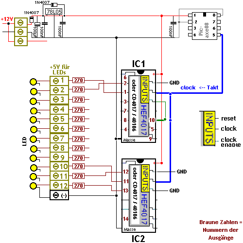

Hallo!
Bitte die Zeichnung anschauen. Ich komm nicht drauf wie man das richtig
verbindet und hab schon keine Nerven mehr.
Der Picaxe gibt jede Stunde 1x high/low auf clock und dann soll jede
Stunde die nächste LED leuchten. Tuts aber so gar nicht.
Danke...
lg
Triti

Wenn jede stunde eine LED mehr angehen soll, brauchst du erstmal einen
zähler, der bis von 0 bis 3599 zählt. die passenden ausgänge müsstest du
dann mit einem and-gatter verknüpfen und dann auf den clock eingan
deiner ICs legen.
Wenn ich das richtig sehe sind das D-Flip-Flops. Ich habe mir das
datenplatt jetz nicht richtig an geschaut. aber es müsste doch eine
low->high flanke reichen. Also solange der clk eingang high ist passiert
nix nur wenn er von low auf high springt wird das nächste flip-flop
durch geschaltet.
Was genau soll es denn später mal werden? eine Uhr?
Wäre es bei einer uhr nicht besser eine 7-seg-Anzeige zu nehmen und
diese dann per BCD anzusteuern.
Ansonsten ist hier ein schaltplan . Ist zwar ein schaltplan für ein
lauflicht aber wenn du die takt-freq anpasst, sollte auch ein
stündliches umschalten möglöglich sein.
http://www.dapj.com/del00017.gif
gruß
Tobi

danke für die links.
Nein, Zähler brauch ich nicht, das macht der Picaxe der jede Stunde 1
Signal gibt.
Die Schaltung vom elektronik-kompendium ist viel zu kompliziert und
braucht mir auch zu viel Platz den ich nicht hab.
>Such mal nach 4017 Lauflicht.
Hab ich reichlich.
Lauflicht mit nur EINEM 4017 krieg ich hin. Das Problem ist dass ich es
nicht schaffe, über die 10 Ausgänge rauszukommen. Wie hängt man den
zweiten 4017 an den ersten drann, ohne dass der erste nicht wieder
mitzählt? Also das clock-Signal weiterschieben damit LED11 und 12 auch
nacheinander leuchten.
Es ist egal ob immer nur eine LED leuchtet und die Zeit anzeigt oder ob
z.B. nach 10 Stunden 10 LED leuchten.
Das ganze muss auch nicht wieder von vorne anfangen. Nur einfach bis 12
raufzählen.
grübel
lg
Triti
> Hab ich reichlich.
Aber genau in der Schaltung steckt die Lösung die Du brauchst...
Bei jedem Übertrag taktest Du ein weiteres 4017, dieses schaltet dann
nach und nach die Enable-Leitungen der 4017 durch.
Das Ganze ist aber eigentlich eher ein Fall für Schieberegister,
Stichwort 74HC595. Damit sparst Du Dir dann das zusätzliche Bauteil.
#1471537
Kein Wunder, das macht der Chip alleine :-)
Sieh dir den Link nochmal GENAU an, wie es dort gemacht ist!
Es ist trickreich, zugegeben. Die Lösung liegt in dem 4017 rechts neben
dem 555 und den ganzen verstreuten Transistoren, die als Schalter
arbeiten.
Aber genau das dürfte ja der Sinn dieser Übung sein: Querdenken.
#1471988
Aslo wie christian das schon richtig gesagt hat:
Ein schieberegister mit stunden takt ist hier viel einfacher.
Da schiebste dann einfach nach und nach EINE Eins durch oder du du legt
die sriel-eingang auf high und schiebst dann nur 1en durch. Das ist
egal. Wenn du ein weiteres anschließen willst musst du das höchste bit
einfach an den seriel-eingang vom zweiten legen und an bei den gleichen
takt. Dann würde aber ein ausgang flöten gehen. Seidenn du nimmst ein
schiebregister was diese methode (Kaskadieren) unterstützt und noch
einen extra ausgang dafür hat. Bsp.: 74HC595.
Aber bei dem HC595 brauchst du noch eine zweite taktleitung damit die
Bitfolge vom schiebe/speicherregister in das ausgaberegister geschoben
wird.
