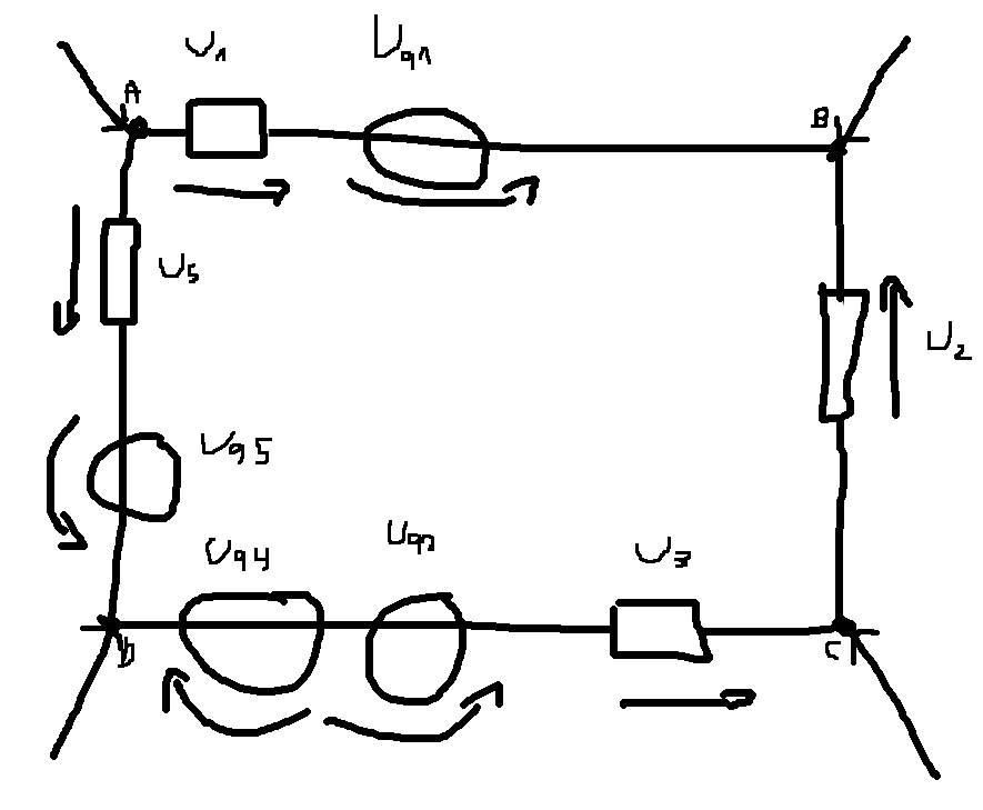

ich beschäftige mich gerade mit diesem Thema. 2 Fragen dazu:
1. Ich habe eine "viereckige" Mache. An jede Ecke gebe ich einen Strom
hinzu. Ich nenne die Knoten an den Ecken mal A,B,C,D (Von links oben
angefangen im UZS).
Wie ist jetzt die Knotengleichung für z.B. A? A+B+D=0? Oder muss ich da
C auch noch dazu nehmen? Dann wäre die Gleichung ja für alle Knoten
gleich.
2. In einer mache wie wähle ich da die Zählrichtung? Also den Pfeil,
über dem Widerstand?

jeder knoten wird für sich betrachtet..
d.h. im 1. knoten fließt dein stron hinein + 2 stöme aus den
widerständen
und so weiter
zu 2. ist vollkommen egal, pfeile geben nur das Vorzeichen an, d.h. wenn
du denn pfeil verkehrt rum hast -> negative spannung
BTW: mach mal ne zeichnung mit deinen strömen und spannugen!

ich habe mal ein Bild angegangen:
Kannst du mal ein Beispiel für den Knoten A angeben?
Und zu 2. Ich hätte den Pfeil bei U1 auch einfach anders rum zeichnen
können. da gibt es keine Regel? Bei den Spannugnsquellen ist das ja
festgelegt (+ nach -)

Ich bin im 1. Semester ET an ner UNI. Und wir hatten eine Abbildung die
war so ähnlich wie die von mir gezeichnete. Da sind auch Pfeile aus dem
Nichts.
Mir geht es wie gesagt um  folgendes.
Wonach richtet sich die Richtung des Pfeiles bei U2?
Und beim Knoten A wäre das: I1-Iad-Iab=0?

Hallo Markus,
Du gibst einfach eine Richtung vor und rechnest dann ganz konsequent mit
dem sich daraus ergebenden Spannungsbfall. Wenn am Ende der Strom in die
andere Richtung geht, siehst du es am gedrehten Vorzeichen.
Überlege dir einmal, welcher Anschluß bei einem Bauteil positiver ist,
wenn durch einen Widerstand oder in einen Kondensator Strom fließt.
Überlege dir auch, wie du den Spannungsabfall an einem Bauteil erhälst,
wenn du "nur" die Potentiale an den beiden Anschlüssen kennst.
Kai Klaas

deine Gleichung stimmt prinzipiell wenn I1 der Strom ist der beim
Anschluss A reinkommt.
wenn du den Spannungspfeil falsch angesetzt hast kommt am Schluss
einfach ein - U raus und dann weißt du das des verkehrt war.
viel Glück im weiteren Studium.
mfg ferdinand

Wenn an mit den Potentialen als Vriablen rechnet, braucht man die
Maschenregel gar nicht explizit beachten. Dadurch hat man nur die
Knotenregeln und ein einfaches System, um das Gleichungssystem
Auszustellen. Für spätere Ausrechnen bleibt dabei das System auch noch
numerisch gutmütig, wenn man keine zu extremen Bauteile (z.B. LC Kreis
mit hoher Güte bei einer Wechselstromrechnung) drin hat.

Auch wenn ein negativer Strom oder eine negative Spannung als Ergebnis
auftritt, ist die Wahl der Strom-/Spannungspfeilrichtung nicht falsch.
Diese Wahl ist absolut dir überlassen und hat keinen Einfluss auf die
Richtigkeit des Ergebnisses. Es könnte höchstens angenehmer sein, mit
positiven Strömen bzw. Spannungen zu rechnen.
Auch die Wahl der Spannungspfeile über der Spannungsquelle ist
letztendlich freiwählbar. Wenn aber angegeben ist, dass die Spannung
über der Spannungsquelle einen bestimmten Wert annimmt, muss der
Spannungspfeil natürlich richtig herum sein.
Zu dem "Pfeilen aus dem Nichts": Wenn ich mich recht erinnere, werden
die für die Knotenregel ganz normal wie jeder andere Pfeil der in den
Knoten geht, oder von dem Knoten weggeht behandelt. Da hier nur Ströme
ein und ausgehen, ist das für die Maschenregel irrelevant. (bitte
korrigiert mich, falls ich falsch liege)
Viele Grüße
Lasse

also die Grundlagen sind mir jetzt klar. Ich beziehe mich jetzt mal auf
das Obige Netzwerk.
Ich möchte die fehlenden Größen xV,yV und I berechnen.
xV sollten ja aufgrund der linken Masche 18V sein. Ist dann yV wegen der
rechten Mache -18V? Und wie sieht es mit dem Strom aus?
