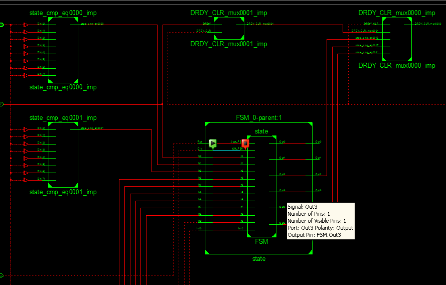

Ich habe gerade noch mal rumgebastelt..
Meinen Code mit der FSM instanziere ich in einem Top File - da finde ich
den oben erwähnten "FSM Block" nicht im RTL wieder.
Nehme ich mir allerdings ein neues Projekt in dem es als einzigstes File
den obigen Code gibt macht er mir auch einen Block wie ich es erwarte
(s. Bild)

Gast #1471032
>> Im Moment scheint es so als ob er das
>> state <= SANS
>> nicht mag
>Wie kommst du darauf?
Wenn ich das state<=SANS auskommentiere und stattdessen testweise sowas
reinschreibe
                    if SANS=LEDMtrStR0 then
                      state <= LEDMtrStR0;
                    elsif SANS=LEDMtrStR1 then
                      state <= LEDMtrStR1;
                    else
                      state <= WaitForRst;
                    end if;
ist ein FSM Block da, schreibe ich state <=SANS - ist die FSM weg (s.
Bilder).
Er scheint das auch tatsächlich nicht als FSM zu interpretieren. One-Hot
oder Compact hat keine Änderung der FF zur Folge. (wird das state<=sans
weggelassen und die FSM erkannt gibt es eine Änderung in der Anzahl der
FF)
Gast #1471168
wenn ich state<=SANS drin habe wird keine FSM detektiert (auch nicht im
Synth Report). Wenn ich state<=SANS rausnehme wird die FSM gefunden.
Da scheint er sich die ZÄhne dran auszubeißen..
Wie kann ich das denn anders realisieren?
Ich muss halt sehr oft auf das Rdy Signal warten. Immer dafür ein
eigener State scheint mir unsinning.
Mit folgendem Code funktioniert es
                      state<=LEDMtrStR0;
                      state<=LEDMtrStR1;
                    elsif SANS=LEDMtrStR2 then
                      state<=LEDMtrStR2;
                    elsif SANS=LEDMtrStR3 then
                      state<=LEDMtrStR3;
                    else
                      state<=WaitForRst;
                    end if;
Aber das kann doch auch irgendwie nicht Sinnd er Sache sein?!
Moderator (Firma: Titel) Persönliche Seite #1471188
Vergiss mal diesen SANS. Es geht auch nur mit 1 Zustandsmerker:
         when Idle =>
                  if DRDY='1' then
                    state <= SPIDecode;
                    DRDY_CLR <= '1';
                  end if;
         when SPIDecode =>
                  DRDY_CLR <= '0';
                  if DRDY='1' then     -- hier: warten bis fertig...
                    DRDY_CLR <= '1';
                    if    Din="10000000" then
                    elsif Din="10000001" then
                    else
                      state <= WaitForRst;  -- das hier nochmal ansehen...
                    end if;
                  end if;
         when LEDMtrStR0 =>
22
                  DRDY_CLR <= '0';
23
24
Ob das jetzt schon richtig implementiert ist, steht in den Sternen. Mir
geht es um die Idee, dieses leidige SANS loszuwerden...
