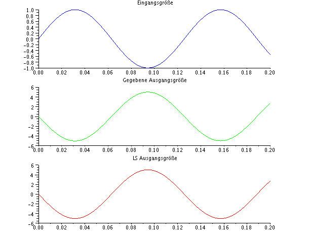

von volly (Gast)
Hallo Chris,
ich habe mal die ARX auf Scilab getestet, und eigentlich funktioniert es
auch mit dem Sinus - es darf allerdings kein reiner Sinus sein, sondern
muss ein bisschen Rauschen haben.
Das Problem liegt wahrscheinlich in dem Lösen des Gleichungssystem mit
der Pseudoinversen Matrix, diesbezüglich existieren noch andere
Verfahren, die ich noch nicht geprüft habe.
Anbei mal der Scilab-Code (fast so wie Matlab).
Volly
function u=ut(t), u=sin(50*t)+0.00001*rand();endfunction
s=poly(0,'s');                      // definiert s als Polynomvariable
Z = 30-0.47407*s-27.36148*s*s;
N = 1-0.3155*s+5.44933*s*s;
t=0:0.001:0.2;
e=[];
for i=1:size(t,2)
  e(i)=ut(t(i));
end
Gs=syslin('c',Z,N)
yk=csim(e',t,Gs);
N = size(t,2)-2;
n = 2;
m = 2;
nmp1 = n+m+1;
M = zeros(N,nmp1);
y = zeros(N,1);
for k1 = 1 : N
  y(k1) = yk(k1+2);
end
for k1 = 1 : N
  M(k1,1) = -yk(k1+1);
  M(k1,2) = -yk(k1);
  M(k1,3) = e(k1+2);
  M(k1,4) = e(k1+1);
  M(k1,5) = e(k1);
end
p = pinv(M) * y
Z = p(3)+p(4)*s+p(5)*s*s;
N = 1+p(1)*s+p(2)*s*s;
Gs=syslin('c',Z,N)
yk1=csim(e',t,Gs);
xbasc(0);
subplot(3,1,1)
xtitle("Eingangsgröße")
plot2d(t,[e],2)
subplot(3,1,2)
xtitle("Gegebene Ausgangsgröße")
plot2d(t,[yk'],3)
subplot(3,1,3)
xtitle("LS Ausgangsgröße")
plot2d(t,[yk1'],5)

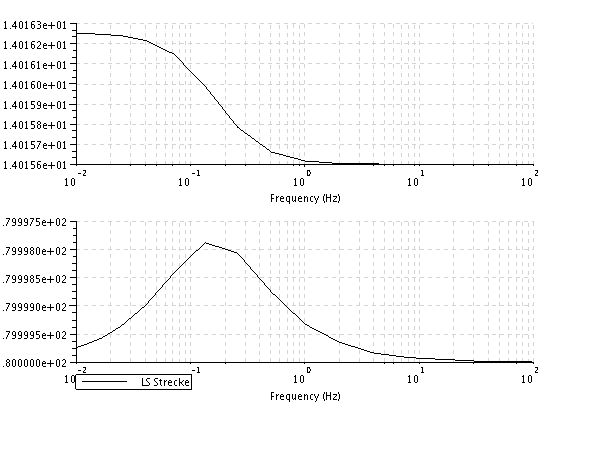

von volly (Gast)
Hallo Chris,
Du hattest doch Recht. Da die Parameter doch irgendwie unterschiedlich
waren, habe ich mir mal die Bode-Diagramme berechnet - und die sind
vollständig unterschiedlich.
Volly
