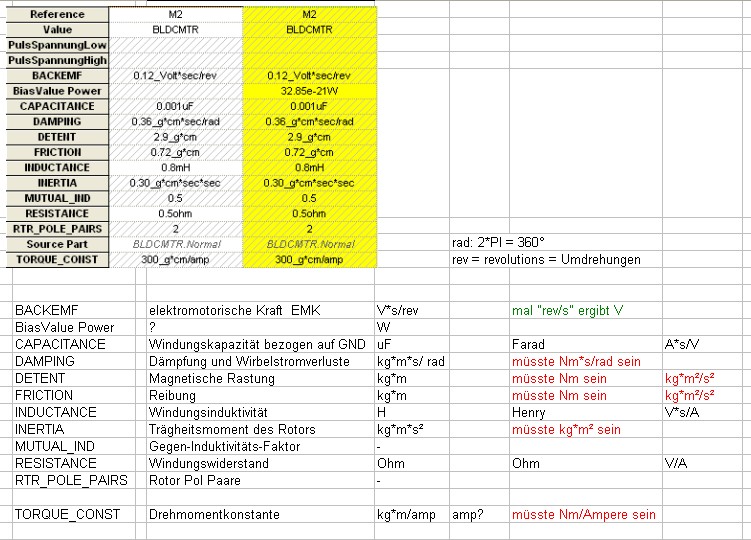

ich habe folgendes Problem mit einem PSPICE Modell welches ich bereits
hier:
Beitrag "PSPICE Simulation: Motor Modell BLDCMTR" erklärt habe.
In dem Modell werden alle Dreh- und Trägheitsmomente durch die
Erdbeschleunigung geteilt.
Das Drehmoment wird z.B. in kg*m angegeben:
kg*m = (kg*m²/s²)  * (s²/m)   // Nm mal 1/Erdbeschleunigung
Meine Frage ist nun, welchen Sinn hat das Teilen durch die
Erdbeschleunigung?
Vielen Dank:)
Hier wird durch eine Beschleunigung geteilt, wer sagt, dass diese
9,81m/s^2 beträgt? Ohne den Teiler stimmen die Einheiten nicht.
Eventuell kann dir jemand helfen, wenn du zu den Einheiten noch
schreibst, was für Größen damit repräsentiert werden sollen bzw. wo was
her kommt?
(Sorry, die 300 Seiten PDF wollte ich mir nicht antun)
OP
Danke für die schnellen Antworten.
Stimmt es muss nicht die Erdbeschleunigung sein, es kann jede andere
beliebige sein. Dass es die Erdbeschleunigung sein könnte war der Tipp
eines Bekannten.
Leider hat der Entwickler des Motor Modells nur fiktive Werte verwendet,
so dass man nicht auf einen Umrechnungsfaktor schließen kann.
Ich weiß nur welche Einheiten es sein müssten und welche angegeben sind,
daraus habe ich schluss gefolgert, dass durch eine Beschleunigung
geteilt wurde. Ob diese Annahme nun richtig ist, ist auch fraglich.
Im Anhang habe ich mal die aktuelle Parameter-Liste beigefügt. Nimmt man
alle falschen Einheiten mal m/s² kommen dabei die richtigen raus.
