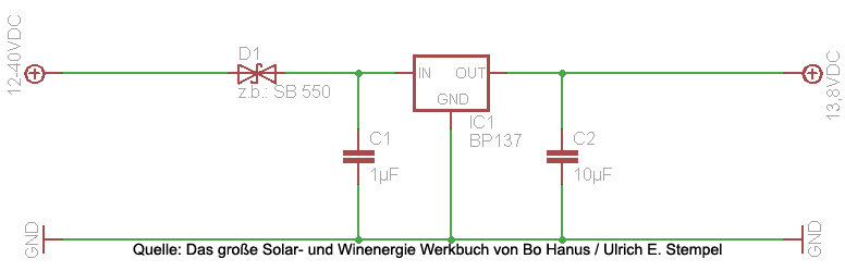

Hallo allerseits,
ich hätte da mal eine Frage. Gibt es etwas dagegen einzuwenden, wenn ich
den
pb137 von Conrad ( Laderegler 13,8 Volt) als Solarladeregler nutze? ich
würde ggf. noch eine Schottkydiode einsetzen wollen, damit kein
Rückstrom fließt. Der Maximalstrom wird wohl 100mAh nicht überschreiten
eher im Mittel 30mAh

vor allem mußt du das ganze so dimensionieren, daß es den maximalstrom
aushält. "im mittel" ist stark relativ. beispiel: übers jahr gesehen ist
selbst der strom in einem blitzableiter (der gelegentlich auch getroffen
wird) recht gering.
Gast #1471953
Im Mittel 30mA bedeutet aber, es kann auch mal mehr sein.
Die Schottkydiode verringert die Ladespannung um ca 0,3V.
Dadurch verringert sich der Ladestrom und der Akku wird
nur bis ca 13,5V geladen, er wird also nicht voll geladen.
Das kann man umgehen, wenn man die max. Ladespannung auf
auf 14,1V einstellt, falls das geht.

Gast #1472014
einfache solarladeregler arbeiten eigentlich nach einem ganz anderen
prinzip. die solarspannung geht über eine diode direkt in den akku, zum
abschalten (ladeende) wird die solarspannung am eingang einfach
kurzgeschlossen.
aber der vorgeschlagene baustein müßte gehen, dem sollte egal sein
woraus du ihn versorgst.
#1472172
Ich habe hier so ein tolles buch über wind und solar energie.
Da ist eine anleitung für einen laderegler drin. Ist recht simpel und da
wird auch eben dieser baustein verwendet.
Werde gleich mal meine cam suchen und versuchen ein bild davon zu
machen, wenn das jemanden interessiert!
Tobi

Gast #1472429
@to w. Tobi          wäre schön wenn du ein Abbild der Schaltung machen
könntest - aber Vorsicht mit Urheberrecht ggf. geb ich dir meine
Mailadresse
@ ...   ich möchte nur wissen ob es Grundsätzlich geht, da ich nicht die
Elektronikerkenne habe. Solar macht max 100 - 120 mA Akku 7Ah

ich hab den Baustein auch ne Zeitlang verwendet.
Gedacht ist er für Blei-Akkus (hier stimmt die Ladespannung).
Hat gut gefunzt, jedoch geht glaub ich noch mehr Leistung / Spannung
verloren, da man auch die "Drop-Out-Spannung" des Reglers
berücksichtigen muss. (Müsste im Datenblatt stehen).
Da geht bei einer Schaltung mit anderen Bausteinen (z. B. Fet) weniger
verloren.

@ to w.   Vielen Dank für die Mühe - genauso hatte ich es mir
vorgestellt
@Andy   Hast sicherlich Recht - aber derzeit werden eine 15V Z Diode
sowie zwei in Reihe geschalteten Dioden eingesetzt. Funzt auch,  habe
aber entdeckt das hin und wieder und "stark relativ" die Z-Diode durch
ist und die vollen 21 Volt auf den Akku gehen. Da die Solarzellen eh
großenteils verschmutzt sind, brauch ich mir um das letzte Gramm keine
Sorgen machen. Sicherlich gibt es bessere Lösungen - ist auch ne
Preisfrage. Der PB137 wird mittlerweile für knapp 1€ angeboten.
