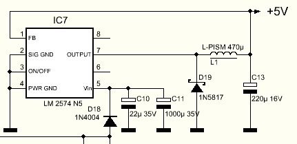

zur Sicherheit frage ich noch mal bei euch nach:
Ich habe eine Schaltung, welche mit einem 16V= Schaltnetzteil versorgt
wird. Ein Sperrwandler wandelt die Spannung auf 5V, mit denen ich meine
Schaltung versorge. In der Schaltung steuert ein µC unter anderem drei
5V Relais an (über Transistor, Freilaufdiode ist vorhanden). Ebenfalls
vorhanden ist ein I2C Temperatursensor (LM75). Nun geht die gemessene
Temperatur immer ca. 1-2°C runter, wenn ein Relais anzieht. Ich vermute,
dass die 5V ein wenig einsacken und der LM75 deshalb ein anderes
Messergebnis hat.
Ich würde nun gerne die Relais an die 16V Leitung hängen. Leider gibt es
von den Relais, welche ich benutze nur 5V, 12V und 24V Typen. Nun meine
Frage:
Kann ich eine 4V Z-Diode (1 Watt) an den 16V Kreis anschliesen (in
Sperrichtung) und erhalte danach 12V, mit denen ich meine Relais
versorgen kann? Also quasi in Reihe zu den Relais.
Leider ist auf der Platine kein Platz mehr für einen zweiten
Sperrwandler. Auch halten die Relais die 1,5fache Spannung aus (also
18V). Mir ist das aber zu grenzwertig. Nicht das die Dinger dann nach
ein paar Stunden abrauchen. Also, was meint ihr: machbar oder nicht?
Ach ja, ist nur eine Hobbyanwendung und wird wohl nur 1-2 mal von mir
gebaut werden.
Danke für eure Hilfe
Sven
OP Persönliche Seite #1471871
Ist eine Schaltung mit einem LM2574 N5 (Siehe Schaltung. Unten Links an
der 4004 kommen die 16V an).
Das komische ist, dass messtechnisch (mit Multimeter) die Spannung
konstant bleibt (5,06 ohne Relais, 5,05 mit Relais) aber immer, wenn der
Sollwert der Temperatur erreicht ist, zieht das Relais an und der Wert
im Display verändert sich um ca. 1°C. Könnte natürlich auch ein
Softwarefehler sein, da kann ich aber nichts finden.
