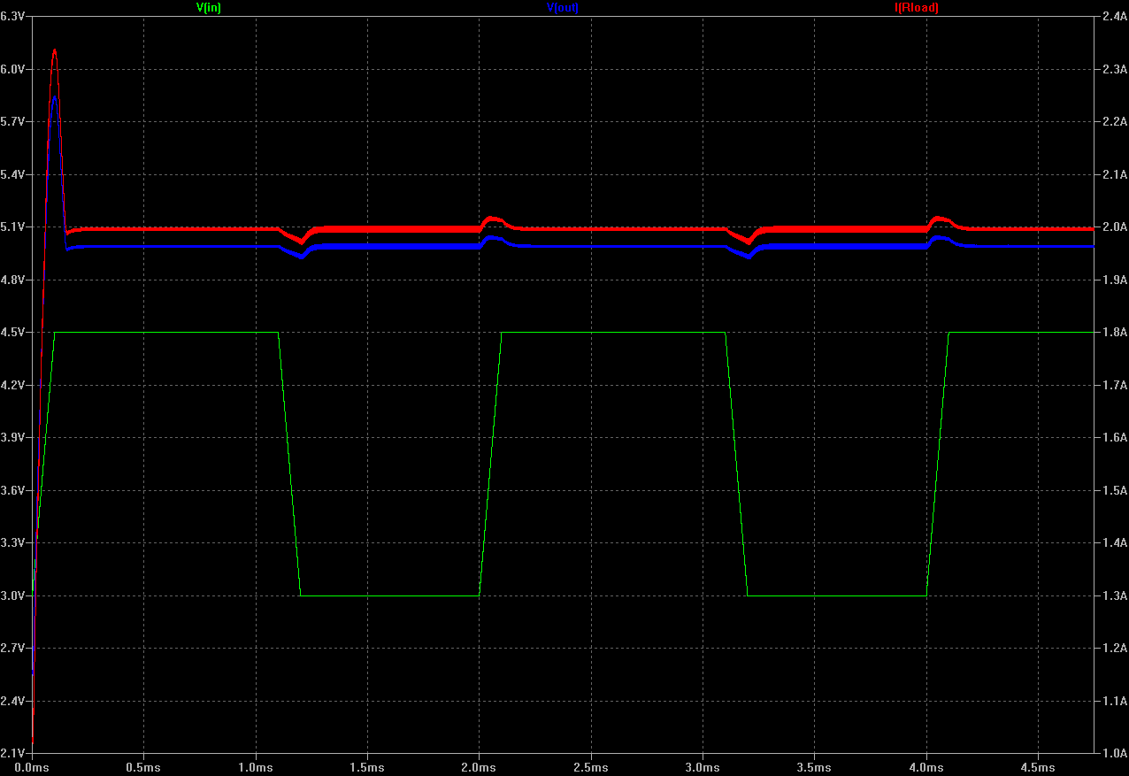

von Jörg O. (joerchi)
Ich werde wohl den LTC3872 für das Design nehmen. Der kann meinen
Anforderungen auf jeden Fall standhalten und laut Simulation machen ihm
die Eingangsspannungsschankungen auch nicht so viel aus.
