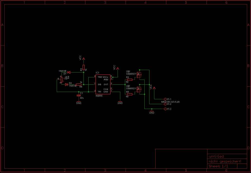

habe mir eine kleine Schaltung mit NE555 und einem Doppel N-Kanal Mosfet
SI9955 gemacht. (Den gabs letztens günstig auf E-Bay)
Die PWM Schaltung mit dem NE555 habe ich aus dem Netz, diese
funktioniert auch soweit. PWM Frequenz ist etwa 1,2kHz. Diese habe ich
mit dem Oszi überprüft stimmt auch soweit.
Nachdem ich einen Motor (Typ unbekannt, aber ziemlich kräftig) mit
Leerlaufdiode (3A /200V) angeschlossen habe, raucht immer nach unter
einer Sekunde der SI9955 ab. Der sollte eigentlich 10A (pro Fet?)
gepulst abkönnen. Die Gatewiderstände habe ich nach dem ersten
Fehlschlag auf 60 Ohm halbiert, hat aber offensichtlich nichts gebracht.
Liegt es an der Schaltung oder ist einfach der Motor zu stark?
Die 30 Ohm Gatewiderstand sind für den NE555 auch etwas heftig bringt
hier ein Totem-pole aus BC337/BC327 abhilfe?

wahrscheinlich ist einfach der motor etwas zu groß...
an welcher spannung läuft das ganze, reicht die für die gatespannung des
mosfets? werden die gates sauber und ohne verschliffene flanken bis auf
masse gezogen?

>Nachdem ich einen Motor (Typ unbekannt, aber ziemlich kräftig) mit>Leerlaufdiode (3A /200V) angeschlossen habe, raucht immer nach unter>einer Sekunde der SI9955 ab.
Diode defekt? Diode falsch angeschlossen? Die Kathode muss an Vcc (der
Strich), die Anode an die Drains der MOSFETs.
Und mit 3A ist die etwas schwach.
Wie stark isser denn? Test mal mit einem reinen ohmschen Widerstand, der
einen ähnlichen Stromfluss erzeugt.
Z.B. 1 Ohm, macht 12A, 144W.
MFG
Falk

Die Diode ist richtig herum drin, denn der Motor läuft ja kurz an.
Beim letzten Veruch hat es gequalmt aber der Motor ist noch
weitergelaufen, vor Schreck habe ich dann die Spannung abgeklemmt. Als
ich die Spannung wieder angeschloßen habe hat es nochmals gequalmt und
der Fet ist dann endgültig gestorben.
Der Motor läuft ja ohne Last im Leerlauf kann der doch kaum soviel Strom
ziehen.
Ist die Parallelschaltung der Fets so ok?
Ich such mir mal einen kleineren Motor zum weiterprobieren.

>Messe doch mal den Ohmschen Widerstand des Motors, wie es Falk schon>angedeutet hat. Ich denke auch, das der Fet zu schwach ist mit seinen 3>A.
Die FETs können jeweils, ähhh, stimmt, gerade mal 3A DC. Die 10A Puls
kann man hier vergessen, da geht es um Einzelpulse, nicht PWM.
Macht bestenfalls 6A. Und bei 5V Ansteuerung hat das Ding 0,2 Ohm,
zusammen 0,1Ohm. Macht bei 10A = 10W. Uuuups. Bissel viel für ein SO8
Gehäuse.
MfG
Falk
kleiner Nachtrag noch:
der Motor hat 1,4 Ohm Widerstand.
Das gibt 8,6A bei 12V.
Laut Datenblatt kann doch jeder der beiden Fets 3A Dauer und 10A gepulst
(Mein Fall?). Das müßte doch ausreichen oder?
Grüße
Mosfet Griller

Der direkte Täter - Opfer vergleich ist glaub ich eindeutig. So wird das
nix!
Man könnte ja auch nen größeren Fet nehmen.....
Danke für alle Ratschläge
Mosfet Griller
najo **g**
probiers doch mal mit einem größeren FET. vielleicht nicht gerade SO8
gehäuse, sondern in richtung TO220 oder TO247.
vielleicht findest du ja in deiner kiste noch einen IRFZ34 oder -44,
einen IRF3205, IRFP064 oder IRFP2907... das sind immer meine
standard-mosfets wenn ich was mit dampf brauche und 12V fürs gate habe.
naja gepulst heist nich das du ne PWM mit 98% Duty drüber laufen lassen
kannst, da musst du schon noch die ON-Zeit, in der Leistungim Fet
verbraten wird berücksichtigen --> bei 50% Duty könntest du auf eine
Dauer von tau 6A Drüber fahren, wird aber nicht hinhauen, dein FET's
sind einfach zu schwach.
