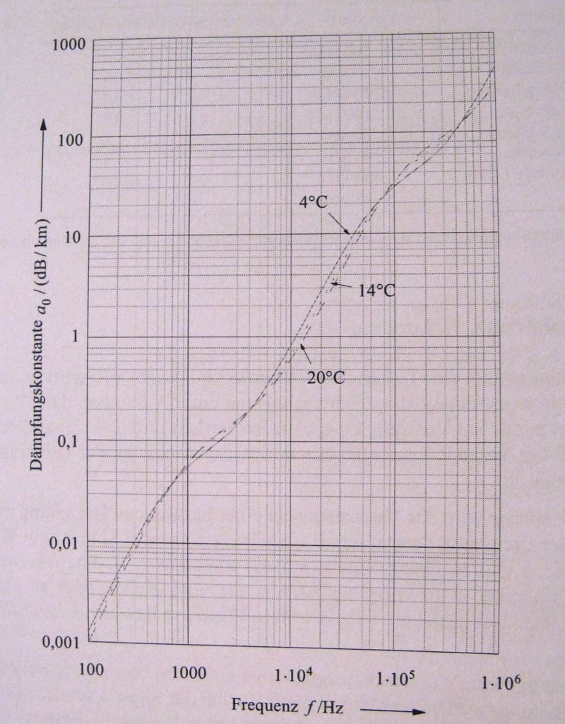

#1472062
Lässt sich "ganz leicht" ausrechnen, wenn man die Leistung kennt, die am
Empfänger noch ankommen muss. Die Dämpfung im Wasser ist abhängig von
der Dichte (z.B. Salzgehalt), Temperatur, Frequenz und Tiefe. In Anhang
mal ein ein Bild für Wasser mit 35 Promille Salzgehalt bei einer Tiefe
von 0m.
Die genaue Formel muss ich nochmal raussuchen

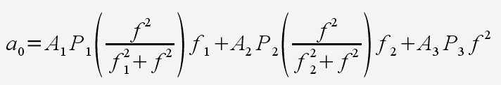

#1472087
Hab jetzt auch die Schnelle nur diesen Rechner gefunden:
http://resource.npl.co.uk/acoustics/techguides/seaabsorption/
Die Dämpfung bei 8m ist fast zu vernachlässigen, nur solltest du halt
gucken dass du genug Leistung rauspustest damit noch genug am Empfänger
ankommt. Das Problem bei dir sehe ich viel mehr in der Einkopplung des
akustischen Signals in das Wasser. Da wirst du die meisten Verluste
haben. Akustiksender für den Sonareinsatz sind eine Wissenschaft für
sich. Da wird mit speziellen Piezokeramiken gearbeitet welche dann in
entsprechenden Öl oder Kunststoffe eingegossen sind.

#1473096
Alleine die Wand bringt verluste. Man hat immer Verluste beim Übergang
vom Sensor ins Wasser. Wenn diese Sender/Empfänger so fertig für
Unterwasser gemacht sind, dann weiß man ja auch anhand des Datenblattes
welche Leistung tatsächlich in Wasser abgegeben wird.
Hier ein wenig Lesestoff.
http://books.google.de/books?id=3g544anfztoC&printsec=frontcover&source=gbs_v2_summary_r&cad=0#v=onepage&q=&f=false
musst mal unter 3.6 gucken.
Der Rest ist in jeder guten Uni-Bibliothek zu finden. Die Formel stammt
von Fisher und Simmons, ich weiß nur gerade nicht wie das Buch heißt.
