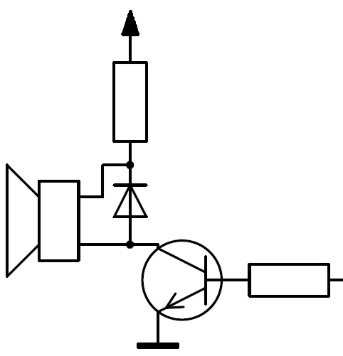

Gast #1473060
so wie Du Deine Schaltung aufgebaut hast, kann es nicht funktionieren.
Sobald Du mit einer PWM draufgehst, steigt der Scheinwiderstand des
Lautsprechers an und es würgt Dir Deinen Basisstrom für den Transistor
ab. Also baue den Lautsprecher in den Collector ein.
Habe eine Schaltung angehängt, die bei mir seit vielen Jahren voll
abgeht.
Mit dem Widerstand vor dem Lautsprecher begrenzt Du den Strom durch den
Lautsprecher je nachdem, was Du für eine Versorgungsspannung hast.
Freilaufdiode nicht vergessen!
Einfach mal probieren.
