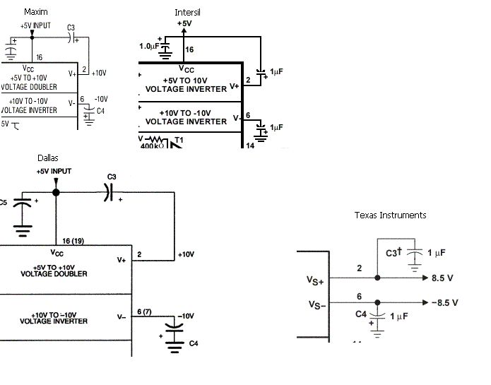

Hey hate ein ähnliches Problem.Der Mega8 konnte an PC senden aber nicht
empfangen.Habe erst 10uF ,1uf , 0,1uf ausprobiert.
Ursache aber war :
im Tutorial Uart hängt Pin2 über C5 an +5V,---ist aber falsch
laut datenblatt MAX232N soll er auf Ground 0V liegen.
habe ich gemacht.   alles OK
von Jack B. (jackbraun)
>---ist aber falsch
Nein, ist völlig richtig.
Diese Stelle mußt Du mir zeigen.

Im tutorial
http://www.mikrocontroller.net/articles/AVR-Tutorial:_UART
Datenblatt Texas-instuments Seite 6 bitte Blättern
http://pdf1.alldatasheet.com/datasheet-pdf/view/27230/TI/MAX232N.html
nach dem umlöten ging es sofort,was ich vorher tagelang probiert habe.

von TheReal232 (Gast)
Bei mir stehts 3:1
>Bei mir stehts 3:1
C3 (an Pin 2) puffert lediglich die 8 bis 10V, die der Baustein für die
RS232-Schnittstelle erzeugt.
Wahrscheinlich ist es ziemlich egal, ob sich C3 auf Vcc oder Masse
abstützt. Eine Fehlfunktion dürfte sich daraus nicht ergeben.
von bergzwerg (Gast)
Ich habe nichts anderes gemacht,als den C vom Max232N Pin2  von +5V auf
0V gehangen und die Schaltung hat funktioniert.
Zum testen habe ich den Mega 8 rausgenommen und P2-3
gebrückt.Terminalprogramm meldet eingegebens Zeichen zurück!
Wenn jemand interesse hat mach ichs nochmal rückgangig.Lötkolben is noch
an.
Nur zu.
Tja was soll ich sagen funktioniert auch.
Habe dann aber keine Erklärung warum es vorher nicht ging.
Trotzdem vielen Dank war sehr interessant,habe viel über RS232 gelernt
DANKE
