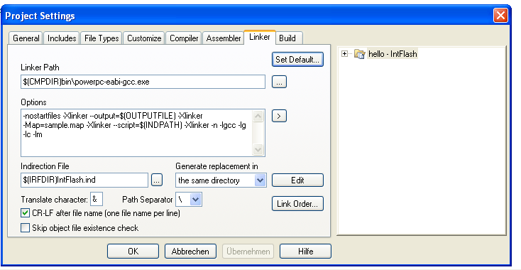

Hallo miteinander,
ich hab ein kleines Problem bei meinem Projekt. Ich versuche gerade
µC-OS ii auf den MPC5567 zu portieren. Ich habe jetzt beim kompilieren
ein kleines Problem. Wenn ich kompiliere bekomm ich beim Linken
folgenden Fehler:
main.c(18,1): undefined reference to `startAPP'
Ich habe folgende Konstellation:
main.c:
#include "includes.h"
#include "app.h"
int main(void) {
startAPP();
app.c:
#include "app.h"
void startAPP(void) {
app.h:
#ifndef __APP_H__
#define __APP_H__
void startAPP(void);
#endif
Eigentlich müsste main.c doch die Funktion startAPP kennen. Aber
irgendwie funktioniert das nicht wirklich.
Hier noch die Optionen vom
Compiler:
$(EDNAME) -gdwarf-2 -c -mno-sdata -Wall
Assembler:
$(EDNAME) --gdwarf2 -mregnames  -me500x2 -o $(NOEXT).o
Linker:
-nostartfiles -Xlinker --output=$(OUTPUTFILE) -Xlinker -Map=sample.map -Xlinker --script=$(INDPATH) -Xlinker -n -lgcc -lg  -lc -lm
Gast #1473444
Mit "der KOMPLETTE Aufruf" ist der KOMPLETTE Aufruf gemeint, also die
Kommandozeile, mit der der Linker dann aufgerufen wird.
Vielleicht hilft ein Klick auf den Knopf "Link Order..." und dann dafür
sorgen, daß main.c vor app.c kommt.
