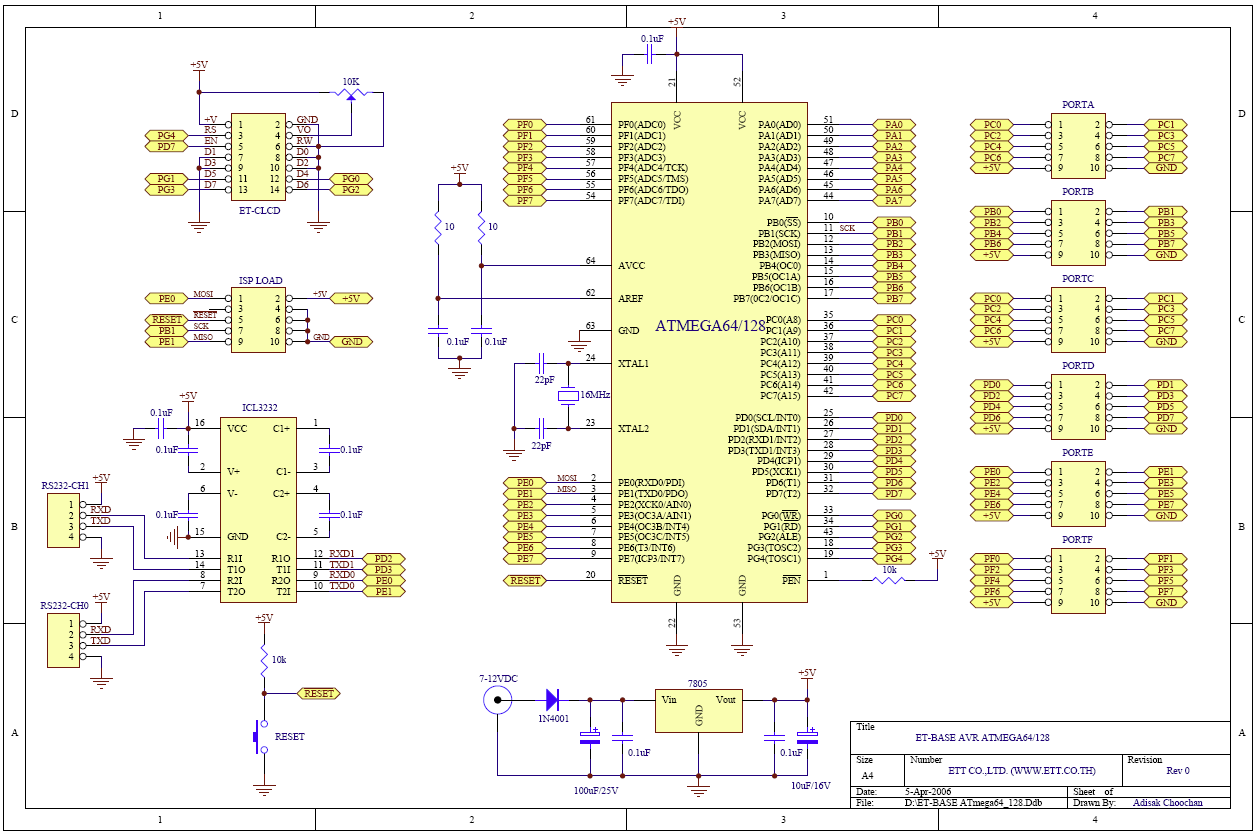

Ich habe ein ET-AVR STAMP Board mit einem ATMEGA 128. Auf diesem Board
befindet sich ein ISP-LOAD um den ATMEGA zu programmieren. Zur
Programmierung benutze ich einen avr910 Programmer.
Ich möchte jetzt an dieses Board einen ATtiny2313 anschliessen um ihn zu
programmieren und stehe irgendwie auf der Leitung.
Kann ich den Attiny an die Miso/Mosi Anschlüsse des Atmegas anschliessen
oder welche Pins muss ich verbinden , dass ich den Attiny über den
avr910 programmieren kann ?
Micahel

von Michael (Gast)
hi,
also der AVR910 ist ein separater Seriell Programmer der mit einem
10pol.Kabel an diese Stamp angeschlossen wird.
http://www.futurlec.com/ET-AVR_Stamp.shtml
und diese steckt in diesem Board :
http://www.futurlec.com/ET-AVR_Stamp_Board.shtml
@Ben, du meinst im Prinzip das 10pol. vom AVR910 direkt mit dem Attiny
2313 verbinden unter Beachtung der mosi/miso usw. Kontakte.....oder
brauche ich dazu noch Bauteile ?

von Michael (Gast)
Hat funktioniert, habe mir ne 2pol. Stiftleiste als Adapter gebastelt.
vielen Dank !
