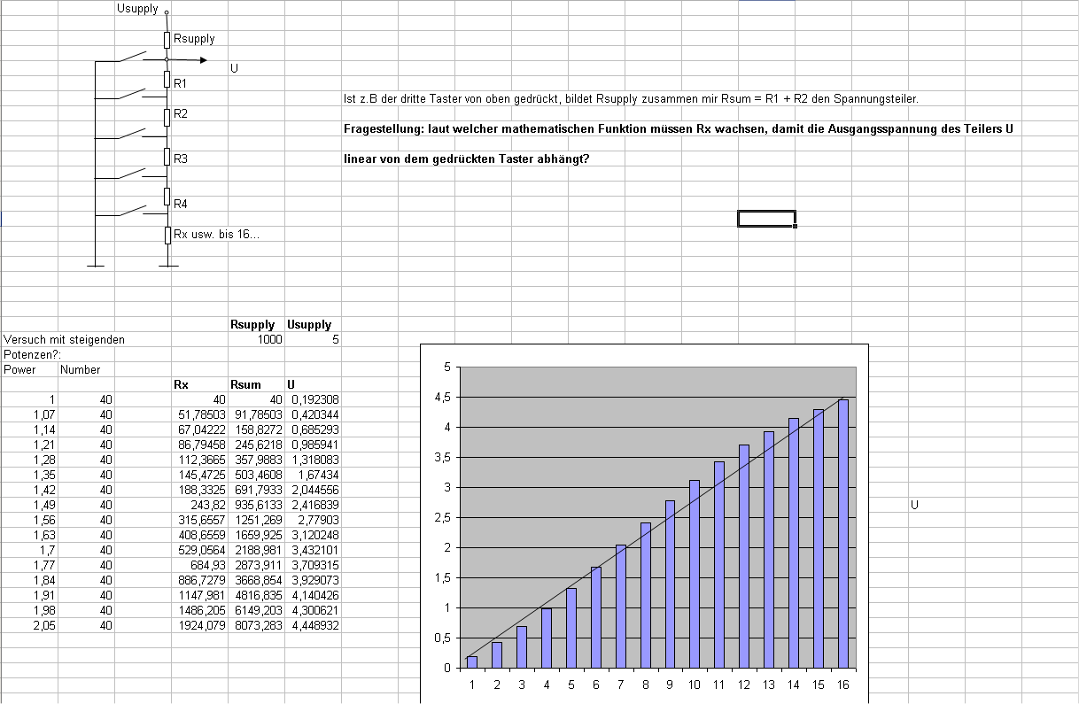

Hallo Leute,
vorsicht, meine Frage ist nicht so einfach wie es auf den ersten
Augenblick aussieht (Anlage).
Ich habe durch Versuche einen Spannungsteiler laut Anlage dimensioniert.
Was mich aber interessiert, ob es dafür eine mathematisch sauberere
Lösung gebe?
Ich habe schon mit verschiedenen Funktionen versucht, Wurzel, Potenzen,
e hoch -x und so weiter und noch nicht das kristallklare getroffen.
Mathematiker, eine Idee?
Danke voraus, Grüße
Michal

danke für die Bemühungen, nur leider wurde meine Fragestellung nicht
verstanden bzw. Excel-Anhang nicht angeschaut...
1. Spannungsteiler berechnen kann ich doch.
2. R2R produziert bitwertige Zuwächse, MSB/2, MSB/4, MSB/8, MSB/16 usw.,
und ich will GLEICHE Zuwächse...
Weiss jemand was zur eigentlichen Frage (Anhang)?
Danke voraus, Grüße
Michal

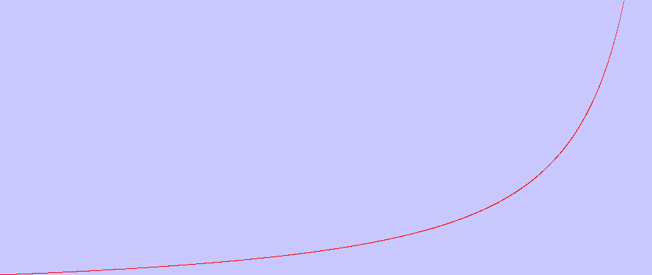

Gast #1474134
das ist keine praktische aufgabe, das ist eine theoretische. sowas
hätten wir früher in ETechnik als hausaufgabe bekommen.
hab mal was drangehängt, das sind die widerstandswerte als graph ohne
jeden maßstab oder feste größe. schaut aus wie eine 1/x funktion.

Gast #1474149
@ Ben:
Danke, es wird spannend!
Kurve schaut interresant aus, nur ist es weder ( 1 / x )
noch (1 - ( 1 / x )).
Etwas wie ( a + bx + cx^2 + dx^3...)?
Bist Du vielleicht in der Lage die Originalformel noch auszugraben?
Michal

Gast #1474191
Rx=(U*x/n)/((U-U*x/n)/R1)
ohne versuch irgendwas zu kürzen. X ist der taster der geschlossen ist
und N die anzahl der taster.
die widerstände müssen in der luft hängen, ansonsten geht Uaus=Uein
nicht.

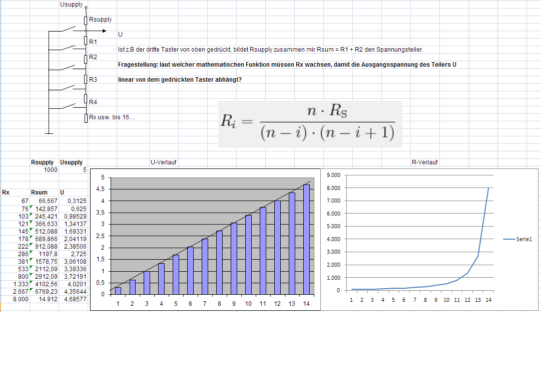

Gast #1474277
Dazu muss man kein Mathematiker sein :)
Sind RS (R_Supply) und R1 vorgegeben, ist
Dabei muss
sein, wobei n die Anzahl der Widerstände unterhalb von R_S ist, in
deinem Fall also 16.
Für RS=1kΩ und R1=40Ω (wie in deiner Excel-Datei) ergeben sich die
Widerstandswerte wie folgt:
  R1  =   40.000Ω
  R2  =   43.333Ω
  R3  =   47.101Ω
  R4  =   51.383Ω
  R5  =   56.277Ω
  R6  =   61.905Ω
  R7  =   68.421Ω
  R8  =   76.023Ω
  R9  =   84.967Ω
  R10 =   95.588Ω
  R11 =  108.333Ω
  R12 =  123.810Ω
  R13 =  142.857Ω
  R14 =  166.667Ω
  R15 =  196.970Ω
  R16 =  236.364Ω
Wenn man
wählt, wird der letzte Widerstand (Rn) unendlich und kann deswegen weg-
gelassen werden. Die restlichen n-1 Widerstände sind dann
Durch Drücken des Tasters i (i=1..n) erscheint am Ausgang die Spannung
U*(i-1)/n und beim Loslassen aller Taster die Spannung U. Damit hat man
U in n gleiche Schritte unterteilt.
Für RS=1kΩ sehen die Widerstandswerte nun so aus:
  R1  =   66.667Ω
  R2  =   76.190Ω
  R3  =   87.912Ω
  R4  =  102.564Ω
  R5  =  121.212Ω
  R6  =  145.455Ω
  R7  =  177.778Ω
  R8  =  222.222Ω
  R9  =  285.714Ω
  R10 =  380.952Ω
  R11 =  533.333Ω
  R12 =  800.000Ω
  R13 = 1333.333Ω
  R14 = 2666.667Ω
  R15 = 8000.000Ω
Das ist wahrscheinlich das, wonach du suchst.
Gast #1474286
Ich habe einfach nur rückwärts gerechnet. Im Grunde ist es das was
Experte gesagt hat.
Und ich glaube nicht, dass es eine mathematische Funktion gibt, mit der
man die Einzelwiderstände berechnen kann.
P.S.: Ich habe kein Excel und musste die Datei umwandeln. Die Zeichnung
ist jetzt etwas verbogen.
